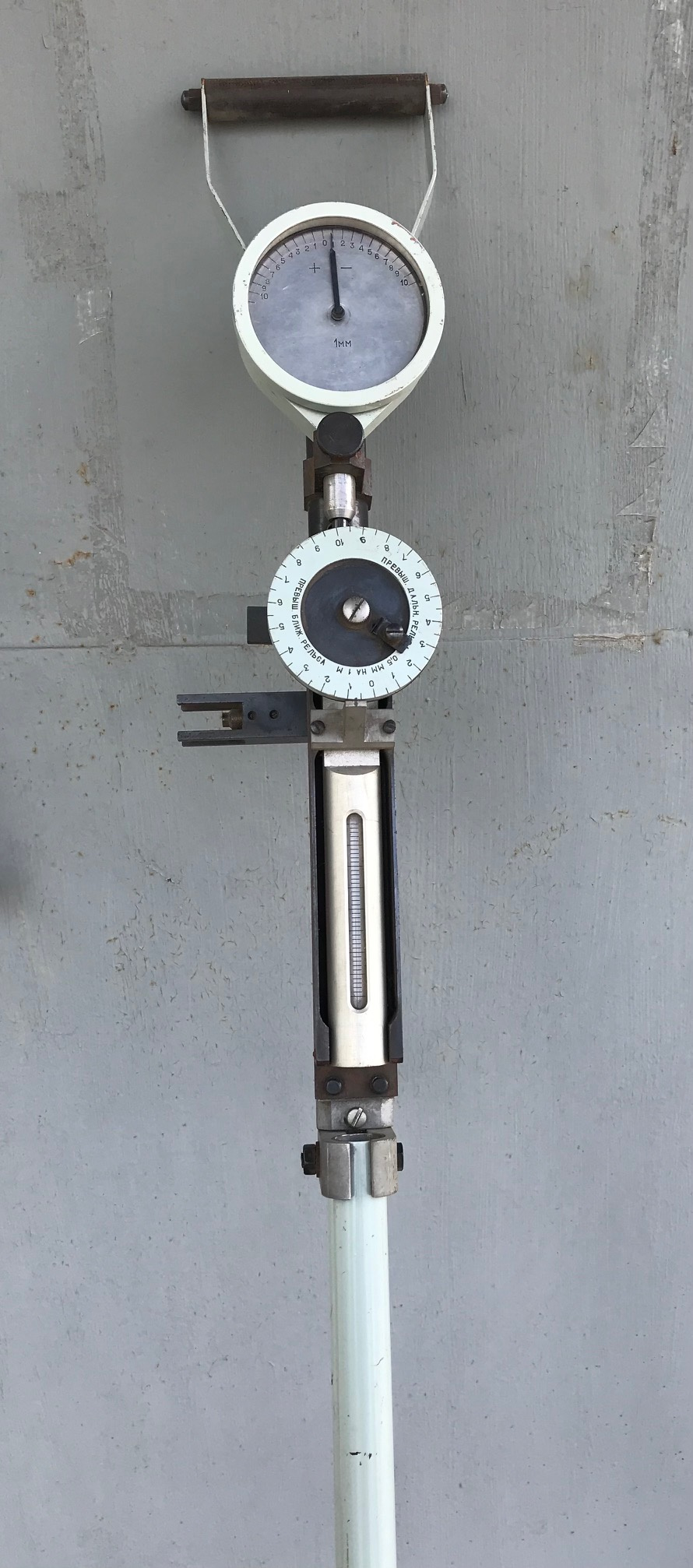

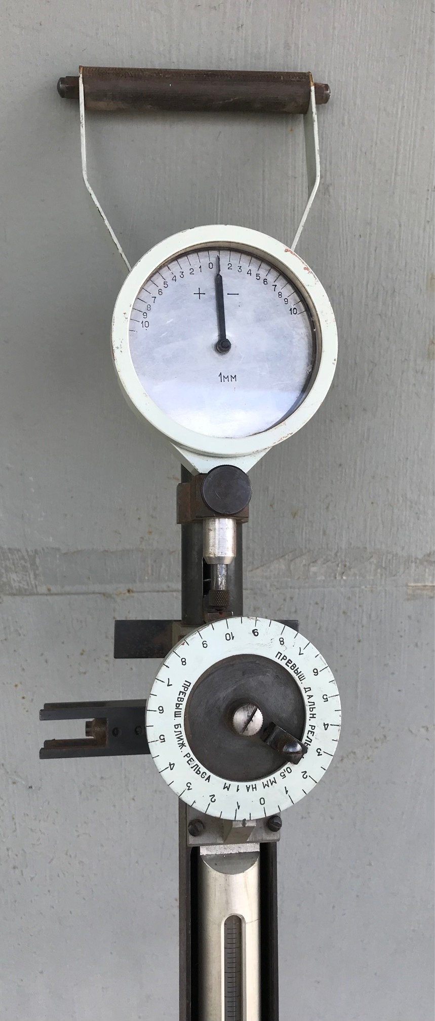

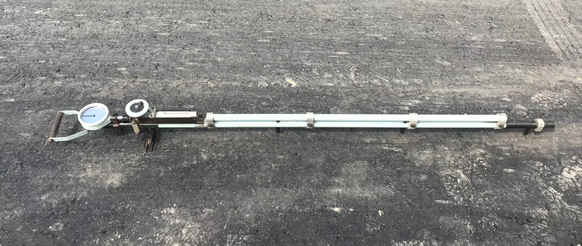

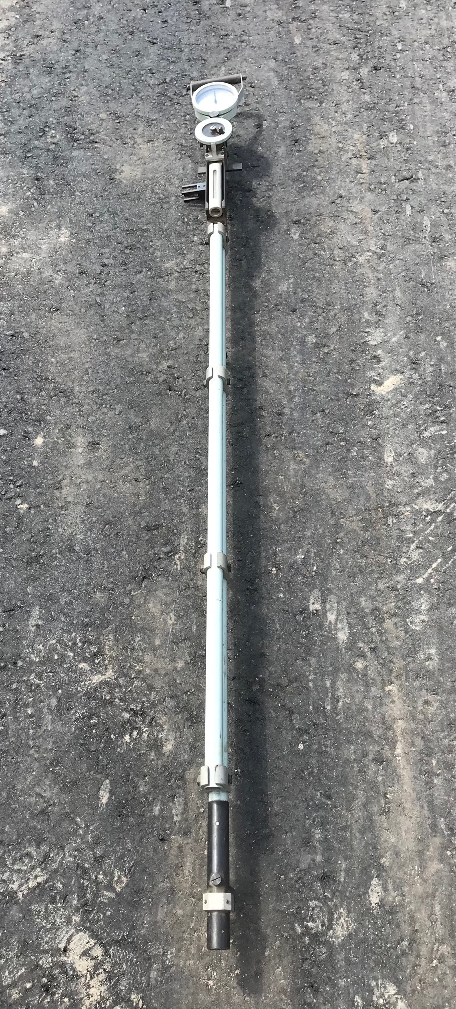

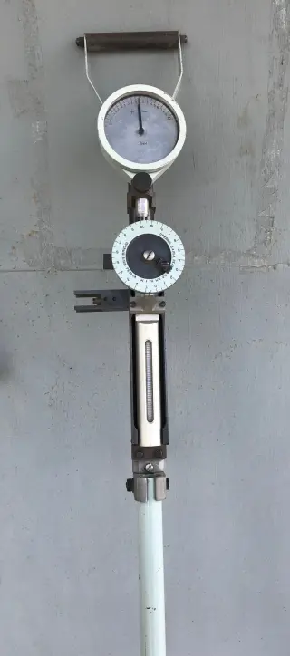

КОЭМЗ продает:
Устройство путеизмерительное типа 8618-0017.
Устройство путеизмерительное предназначено для контроля отклонения колеи подтележечных рельсов мостовых кранов и разности их уровней в любом сечении моста крана.
Технические характеристики:
Размеры контролируемой колеи, мм 1400
Предел измерения по шкале головки измерительной, мм +_10
Цена деления головки измерительной, мм 1,0
Пределы измерения по уровню, мм +_15
Цена деления на шкале уровня, мм 0,5
Погрешность измерения колеи, мм +_0,5
Погрешность измерения разности уровней
рельсов, мм 0,5
Габаритные размеры, мм 124х178х1482
Масса, кг 3,86
