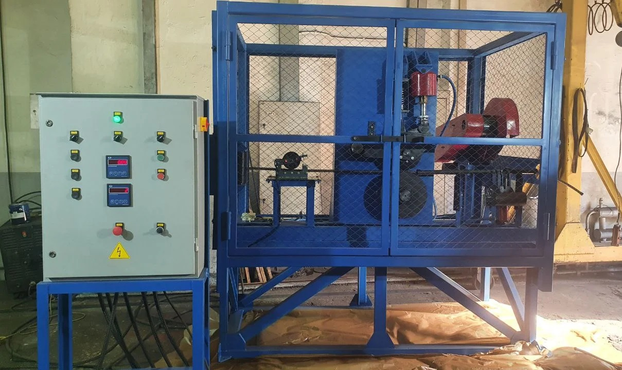

Инженерно-промышленная группа СМОЛСтанок предназначен для размотки и мерной резки стальных канатов в автоматическом режиме.

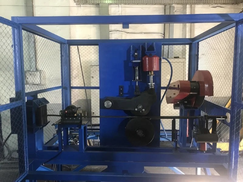

Механизмы модуля размотки и мерной резки:
Подача каната
Основными составными частями механизма подачи являются: пневмоцилиндр с амортизатором, механизм возврата, упор, рама, ролик прижимной, рычаг маятниковый, ролик приводной и мотор-редуктор.
Перемещения каната обеспечивается вращением ролика приводного моторредуктором. Ролик прижимной обеспечивает плотное прилегание каната к ролику приводному. Усилие на ролик прижимной передаётся пневмоцилиндром с амортизатором. Амортизатор служит для снижения динамических нагрузок при перемещении каната. Механизм возврата обеспечивает возврат рычага маятникового в исходное положение
Резка каната
Основными составными частями механизма установки резки каната являются: рама, электромотор, ременная передача с кожухом, кожух диска, стальной диск, пневмоцилиндр с гидравлическим демпфером, ручка скорости подачи.
Резка каната производится термофрикционным методом, вращающимся с большой скоростью стальным диском. Вращение диска осуществляется электромотором посредством ременной передачи закрытой кожухом. Диск является расходным материалом. Подача
при процессе отрезки осуществляется пневмоцилиндром. Регулировка скорости подачи осуществляется ручкой. При вращении ручки по часовой стрелке скорость подачи уменьшается.
Фиксация каната
Основными составными частями механизма фиксации каната являются: стойка, прижим, пневмоцилиндр, противовес.
Прижим под действием пневмоцилиндра прижимает канат к стойке с двух сторон от места распиливания каната.
Противовес обеспечивает возврат прижима в исходное положение.
