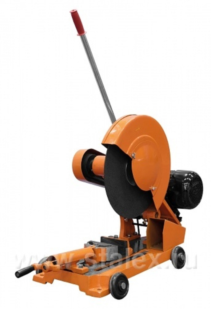

Станкофф.RUАбразивно отрезной станок по металлу SQ-40-1 применяется в строительстве, металлургии, в производстве металлоизделий, на металлобазах и предназначена для чернового пиления стальных труб, прутка, арматуры, профиля, полосы, уголка и других заготовок.
Узел крепления пильного узла к станине выполнен на двух высококачественных шприцуемых подшипниках.

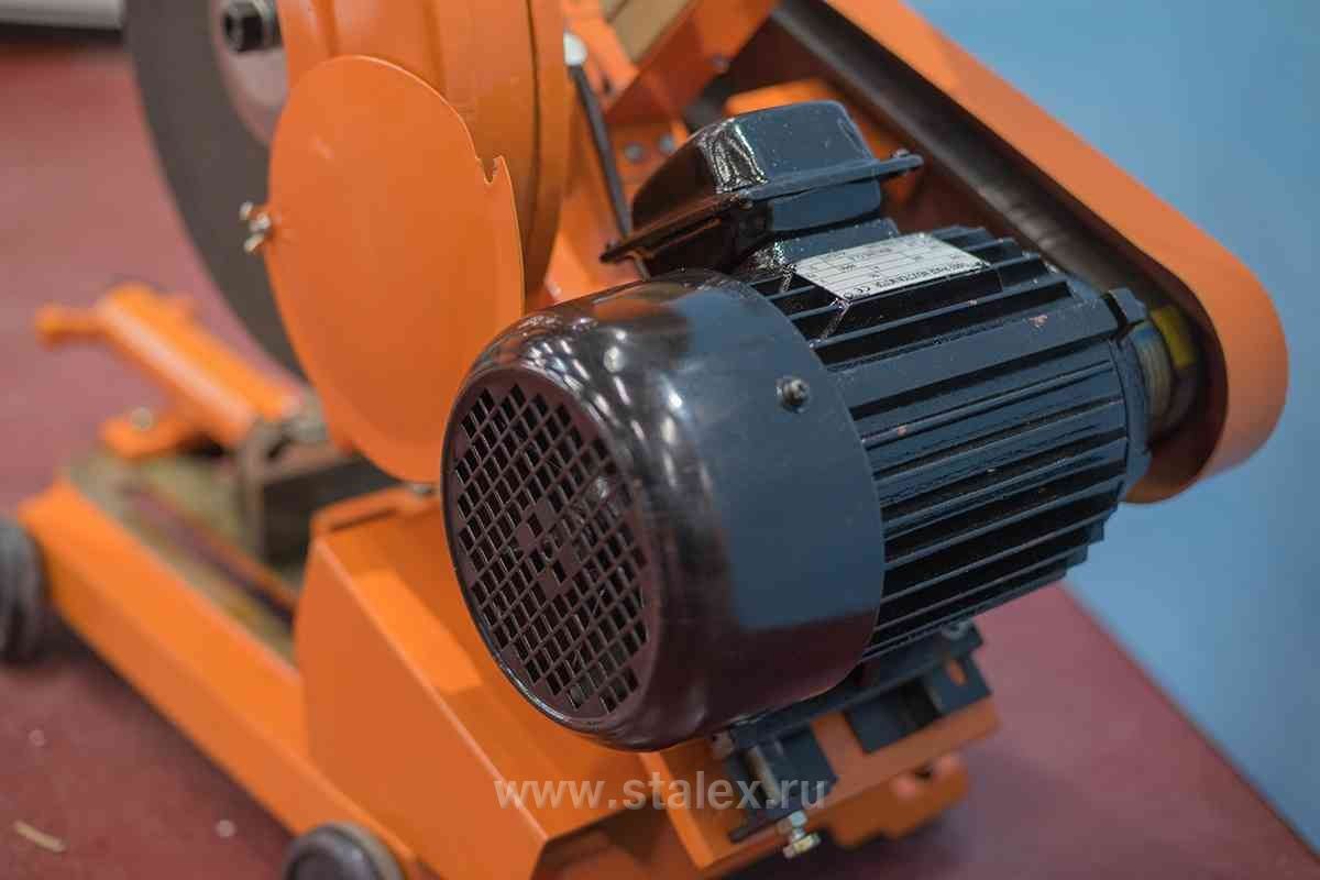

Высокооборотистый трехфазный двигатель с ременным приводом, оснащенный абразивным отрезным диском распространенного стандарта 405×3×25,4 мм обеспечивает эффективное и точное пиление. Передача вращения происходит при помощи двух прочных поликлиновых ремней, подобрать которые, при необходимости их замены, можно в любом магазине автозапчастей.

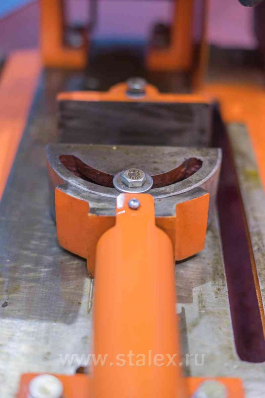

Ходовой винт тисков защищен от попадания металлической стружки и абразивной пыли металлическим кожухом. Неподвижная губка тисков может быть смещена на 40 мм назад, что позволяет пилить заготовку сечением 180х90 мм. под углом 90° и 180х70 мм. при ±45°.
Для улавливания искр и отходов пиления за пильным диском расположен металлический тоннель.
Сбалансированное расположение мотора и пильного узла, а также эргономичный рычаг опускания пильного диска, оснащенный нескользящей резиновой рукояткой делают рабочий процесс в течение длительного времени неутомительным для работающего.

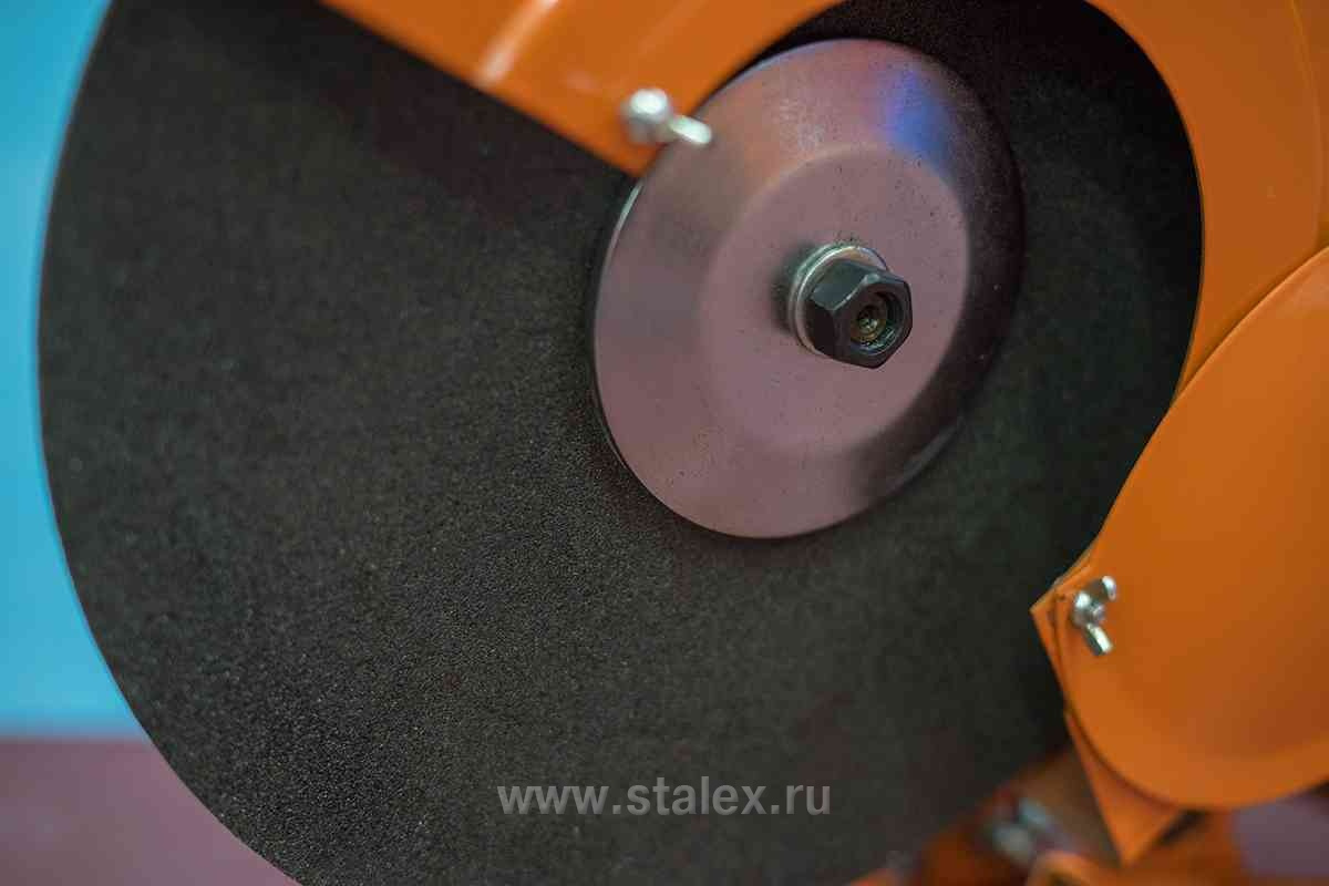

Центральная часть защитного кожуха съемная для удобства смены пильного диска.
В случае необходимости мобильного применения пилы, можно установить на станину прочные резиновые колеса, входящие в комплект поставки. Для фиксации станины к верстаку в ней предусмотрены крепежные отверстия.
