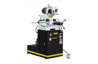

Гидравлическая дисковая пила STALEX PDS-315H
Дисковая гидравлическая пила STALEX PDS-315H предназначена для быстрого и качественного распила труб, прутков и различных профилей из стали и цветных металлов, под углами от -45° до +45° в условиях мастерской при единичном и мелкосерийном производстве. Трехфазный 2-х скоростной мотор мощностью 2,2/3.0 рассчитан на длительную работу при средних нагрузках.
Пильный диск, имеет две скорости вращения: 60 и 120 об/мин, для удобства обработки различных профильных заготовок.
Прочная массивная станина со встроенным баком для СОЖ, обеспечивает жeсткость конструкции и сводит к минимуму вибрации при резке заготовки.
Усилие от двигателя на диск передается посредством зубчатой передачи. Все шестерни редуктора находятся в герметичной масляной ванне с легкодоступным сливным отверстием и глазком для контроля уровня масла на корпусе редуктора. Масляная ванна существенно продлевает срок службы станка и снижает шум.
Процесс разрезки заготовки в автоматическом режиме способствует удобной работе на станке, для этого станок оснащен выносной педалью, для запуска режима резки. В конце разреза, диск поднимается вверх, в исходную точку. Гидравлические пильные станки STALEX PDS-315H с металлическими пильными дисками, обеспечивают более чистый и точный рез, меньшую шумовую нагрузку. По технике безопасности станок оснащен металлическим защитным кожухом, предохраняющим от искр, стружки и от прямого контакта с пильным диском.
