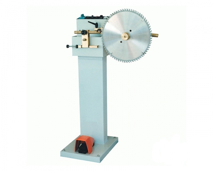

Станок для напайки твердосплавных пластин на зубья дисковых пил SEK
Назначение:
Станок предназначен для напайки твердосплавных пластин на зубья дисковых пил.
  • Ручной режим работы
  • Напайка производится на предварительно подготовленные дисковые пилы (должны иметься пазы для установки наконечников)
  • Участок зуба пилы и напаеваемый наконечник (твердосплавная пластина) предварительно нагреваются этим же станком
По отдельному заказу возможна поставка станка, позволяющего напаивать твердосплавные пластины на зубья дисковых пил диаметром до 1200 мм.
Наружный диаметр дисковых пил, мм 50 - 700
Толщина дисковых пил, мм 2 - 5
Передний угол зуба для напайки наконечника, град -10…+30
Частота входного напряжения, Гц 50(60)
Напряжение питающей сети, В 380
Потребляемая мощность, кВт 1,0
Габаритные размеры, мм 700х500х1400
Масса, кг 80
