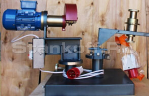

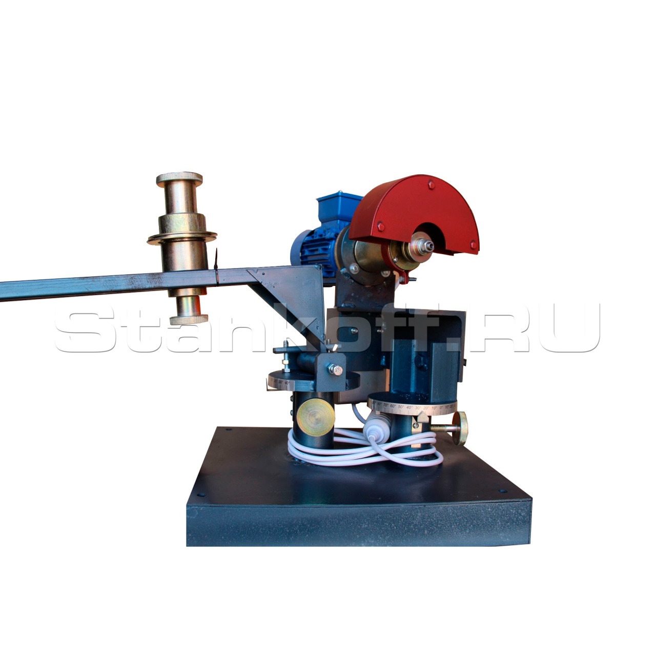

Станок для заточки дисковых пил СЗДП-02
Предназначен для ручной заточки передней и задней поверхностей зубьев дисковых пил из быстрорежущей стали или дисковых пил с твердосплавными насадками.
Размеры затачиваемых пил:
Наименьший диаметр пилы, мм 250
Наибольший диаметр пилы, мм 750
Посадочный диаметр пилы, мм 20,50,75
Толщина пилы, мм 2 - 4
Размеры тарельчатого круга:
Наружный диаметр, мм 150
Посадочный диаметр, мм 32
Толщина, мм 10
Рекомендуемый тип круга 12А220
Показатели силовых характеристик станка:
Род тока питающей сети Переменный трехфазный
Частота тока, Гц 50+0,5
Напряжение питающей сети, В 380+38
Мощность привода, кВт 0,25
Показатели габарита и массы:
Габаритные размеры (длина х высота х ширина), мм 850х370х432
Масса станка, кг, не более 30
