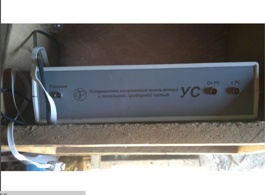

Устройство сопряжения компьютера с локальной приборной сетью связи (по интерфейсу «токовая петля»)
Устройство сопряжения компьютера с локальной приборной сетью УС предназначено для организации двусторонней связи между
персональным компьютером или необслуживаемым локальным сервером и группой интеллектуальных устройств, имеющих интерфейс
локальной приборной сети "Старт".
Устройство подключается к свободному последовательному порту компьютера по интерфейсу RS-232C и обеспечивает подключение
до 50 устройств типа ИМФ-3С, "Сириус" и других, имеющих соответствующий интерфейс связи. Предусмотрена полная
гальваническая развязка между цепями, связанными с компьютером, и токовой петлей связи.
Функциональные особенности Устройства сопряжения "УС":

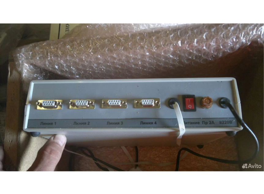

Устройство выполнено в виде настольного блока, на передней панели которого установлены индикатор включения питания и два
светодиода индикации приема и передачи информации по линии связи. На задней панели установлены: шнур питания,
предохранитель, выключатель питания, кабель для подключения к компьютеру и 4 разъема для подключения токовых петель.
Применение многолучевой схемы токовой петли позволяет удобнее проложить локальную сеть на энергообъекте, а также
увеличить общую максимальную длину соединительного кабеля и число абонентов.
Питание устройства возможно как от переменного, так и от постоянного тока напряжением 220 В, что важно при размещении
его на подстанциях с постоянным оперативным током.

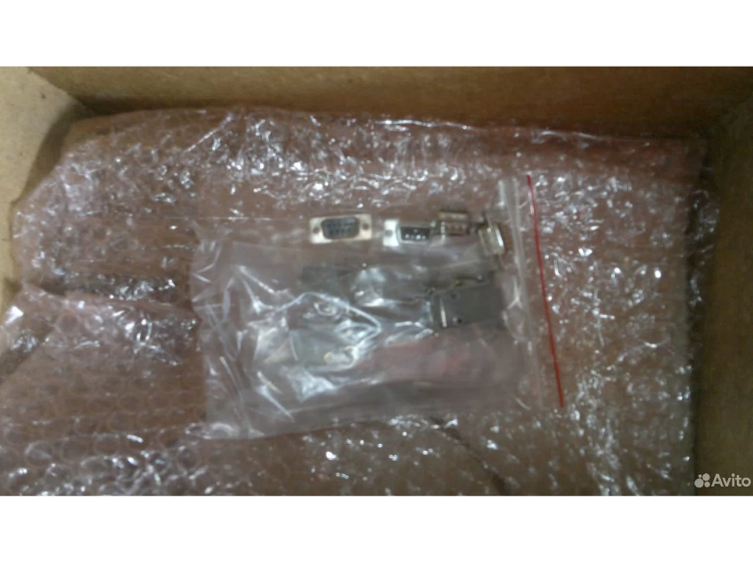

Поставка устройства может осуществляться совместно с требуемым числом ответных частей разъемов линии связи для
подключения к имеющимся у потребителя устройствам.
