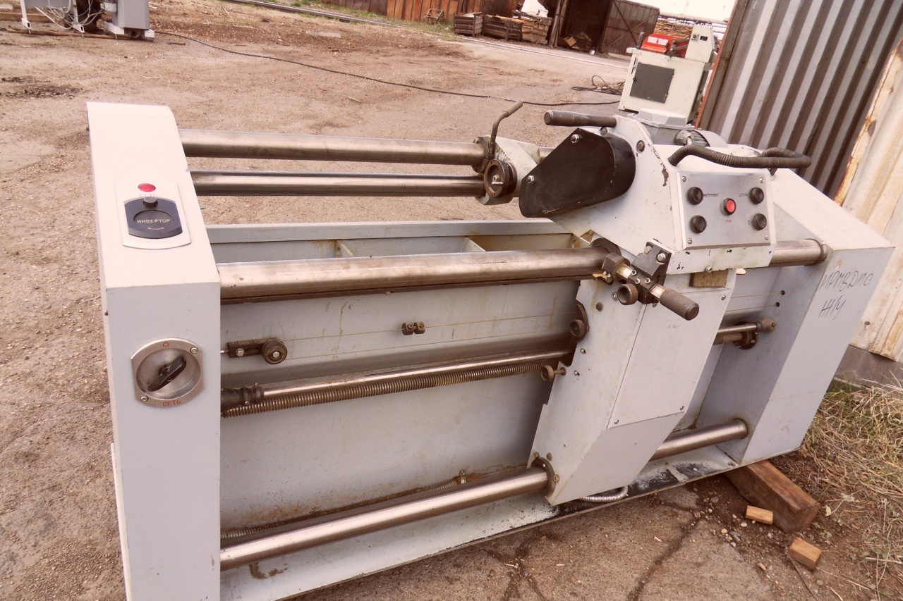

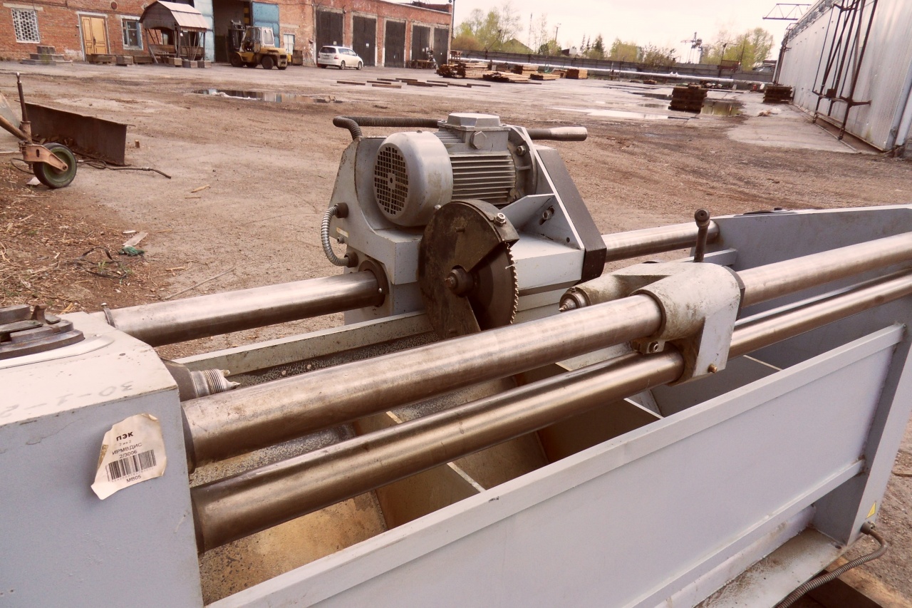

Предназначен для профильной обработки ( получение многогранников, винтовых поверхностей, канавок) на вращающихся и неподвижных изделиях с механической подачей суппорта по копиру.(эксплуатация 2 года)
Станок основан на принципе фрезерования древесины вращающимся дисковым инструментом или ручным фрезером. Этот принцип широко применяется в зарубежном оборудовании и вытесняет традиционную схему токарной обработки резцом. В отличии от нее, где вращается только заготовка, обработка твердосплавной пилой или фрезой на порядок увеличивает производительность и стойкость инструмента.
Схема обработки вращающимся инструментом позволяет без труда получать изделия, которые невозможно изготовить на традиционном токарном станке:
  • изготовление профильных многогранников;
  • изготовление изделий с винтовыми профильными поверхностями;
  • изготовление профильных канавок на поверхности изделия.
Работа на этом станке не требует специальных навыков, так как обработка производится по шаблону с автоматической подачей за два прохода (при прямом движении суппорта происходит черновая обработка заготовки, при обратном движении суппорта – чистовая обработки заготовки).
Отличительные особенности:
  • наличие автоматической подачи, увеличивающей производительность станка, а также позволяющей значительно снизить трудоёмкость изготовления изделий и повысить качество обработки;
  • увеличенное межцентровое расстояние, позволяющее обрабатывать изделия длинной до 1200 мм;
  • возможность установки ручного фрезера для нарезки винтовых канавок и каннелюров;
  • повышенная виброустойчивость и жёссткость станка.
Техническая характеристика
Длина обрабатываемой заготовки, мм
50-1200
Диаметр обрабатываемой заготовки, мм
20-180
Инструмент-дисковая фреза ( D нар . х d пос. ), мм
250 х 30
Частота вращения заготовки, об/мин
800; 1400
Частота вращения инструмента дисковой пилы, об/мин
4500
Суммарная мощность, кВт
3,12
Габариты, мм
2100х900х1045
Масса, кг
640
