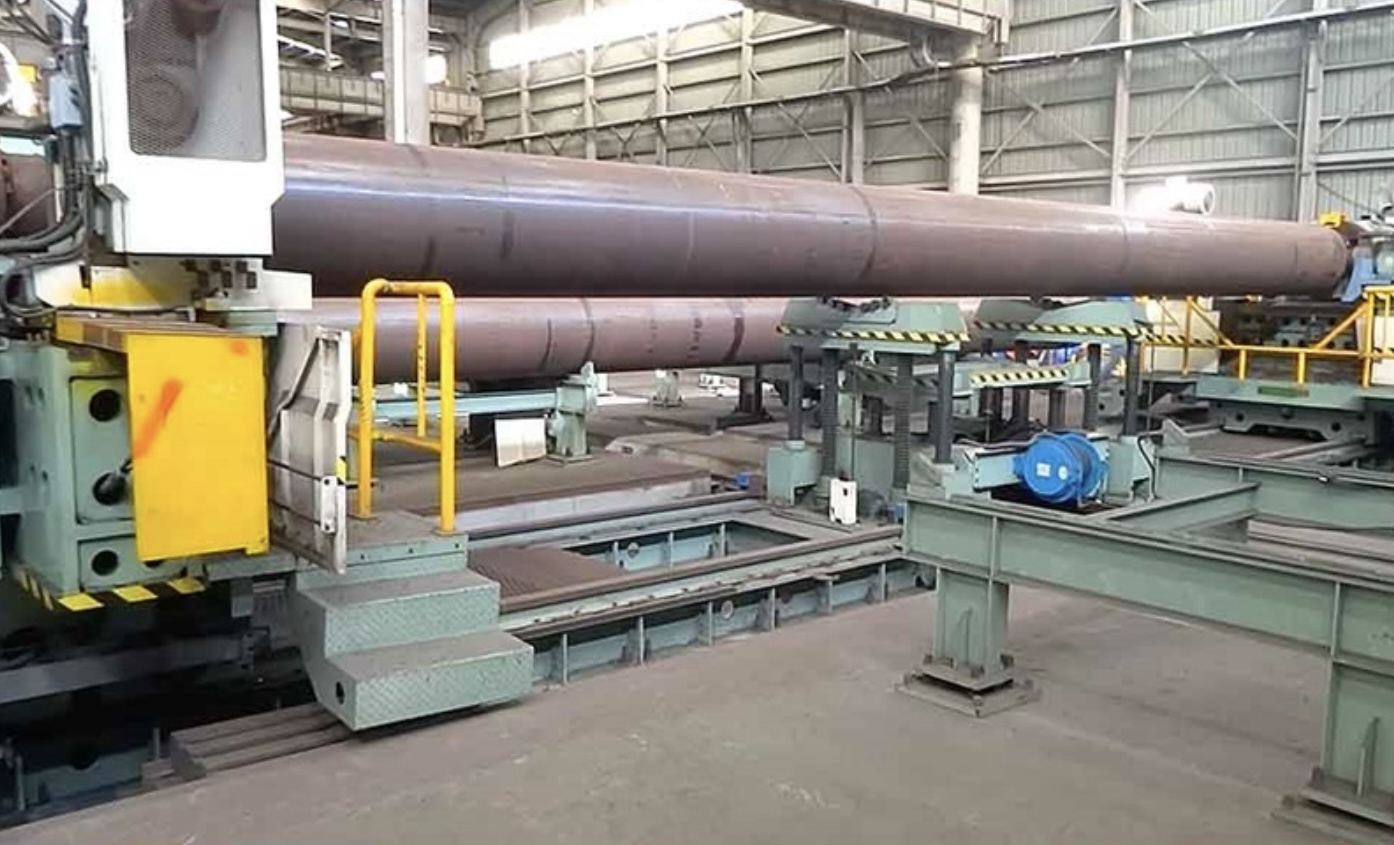

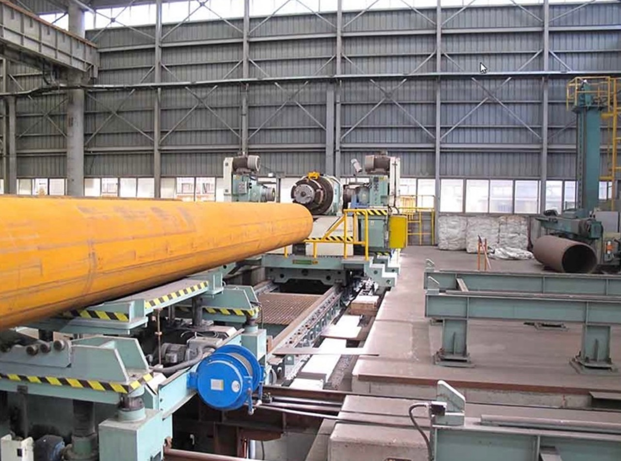

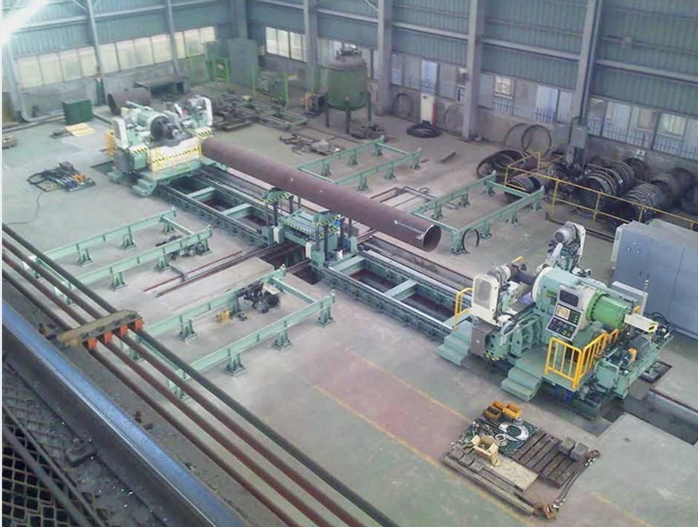

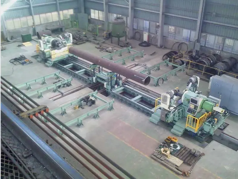

АЗС МенторДвухтрубный фаскорез с внутренним зажимом. Новый, выпущенный в 2011 году, этот станок для торцовки и снятия фаски на концах труб эксплуатировался только в производственных условиях с небольшими перерывами и находится в отличном рабочем состоянии!
Диапазон диаметров труб составляет от 406 до 1650 мм (от 16 до 65 дюймов), а толщина стенок труб — от 7 до 60 мм (от 0,275 до 2,362 дюймов).
Диапазон длины труб составляет от 4 до 12,5 метров (от 13,1 до 41 фута).

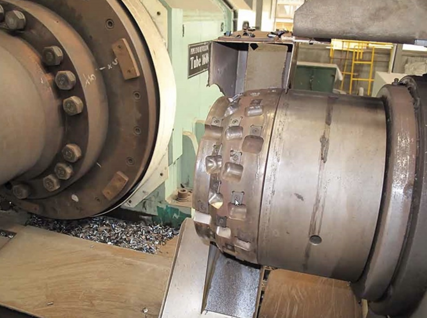

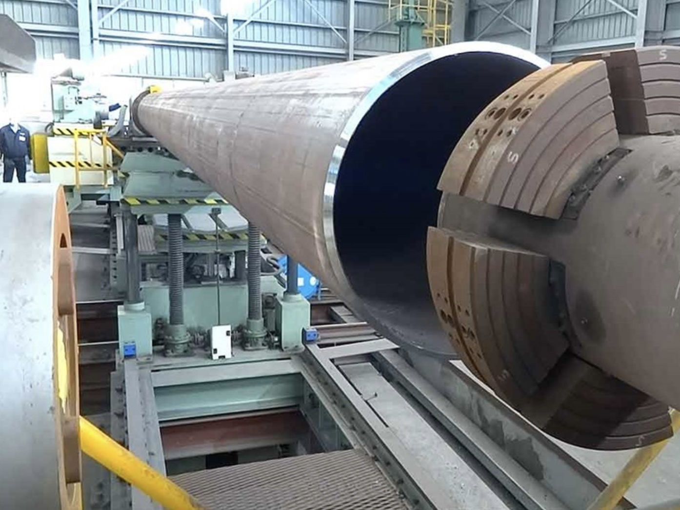

Труба захватывается и фиксируется с обеих сторон с помощью внутренних зажимов. Снятие фасок выполняется тяжелыми пластинчатыми фрезерными головками с несколькими режущими пластинами с обеих сторон. Четыре (4) фрезерные головки для толстолистовых пластин диаметром 250 мм выполняют операцию снятия фаски. Четыре двигателя Cutter имеют мощность 15 кВт (20 л.с.) каждый.
Примечание. Это большая машина весом 160 000 кг (352 000 фунтов).
Электроснабжение: 440 Вольт/50 Гц.
Примечание. Новый ПЛК и HMI были добавлены в 2015 и с тех пор машина не работала. Состояние отличное
