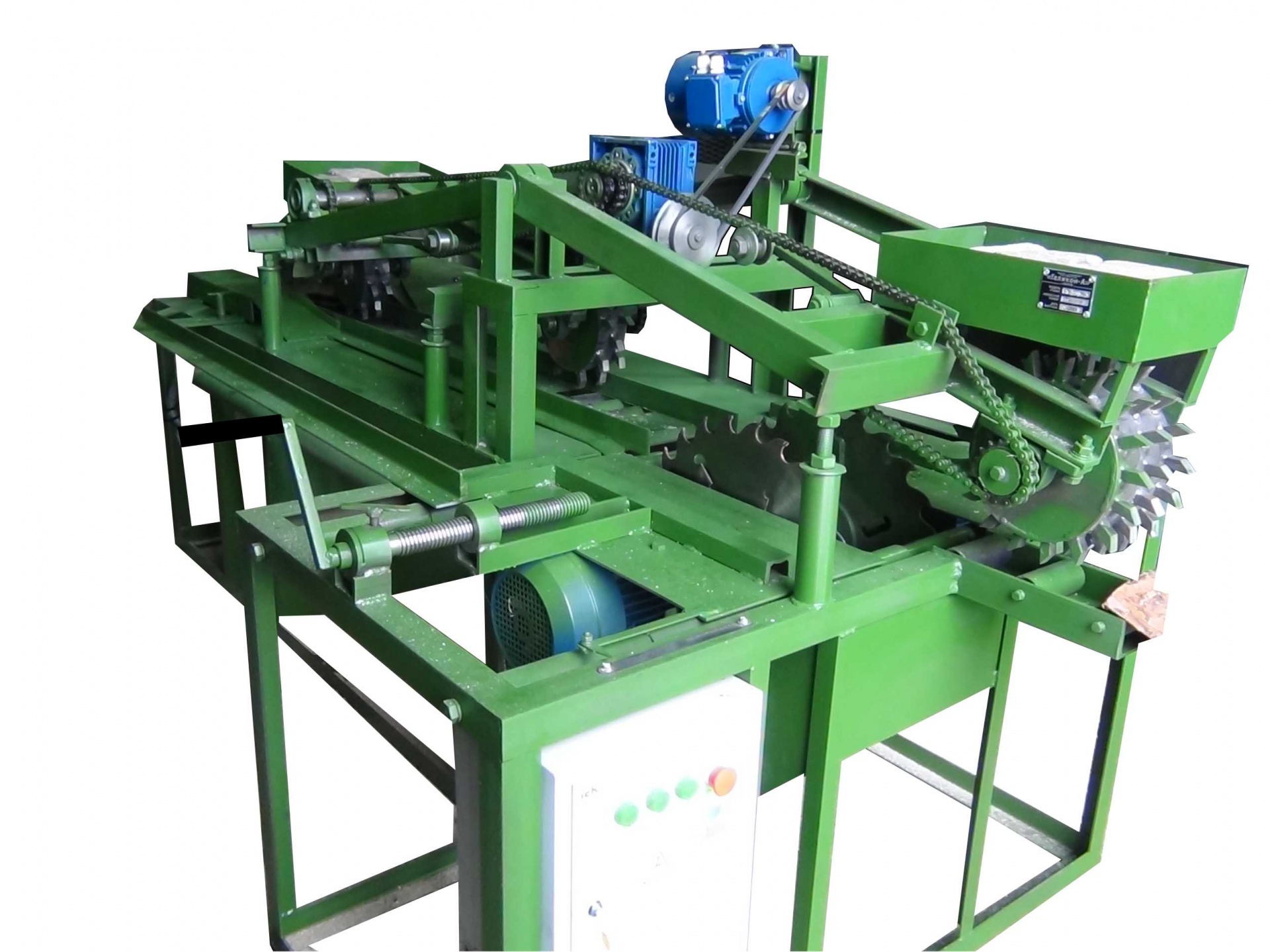

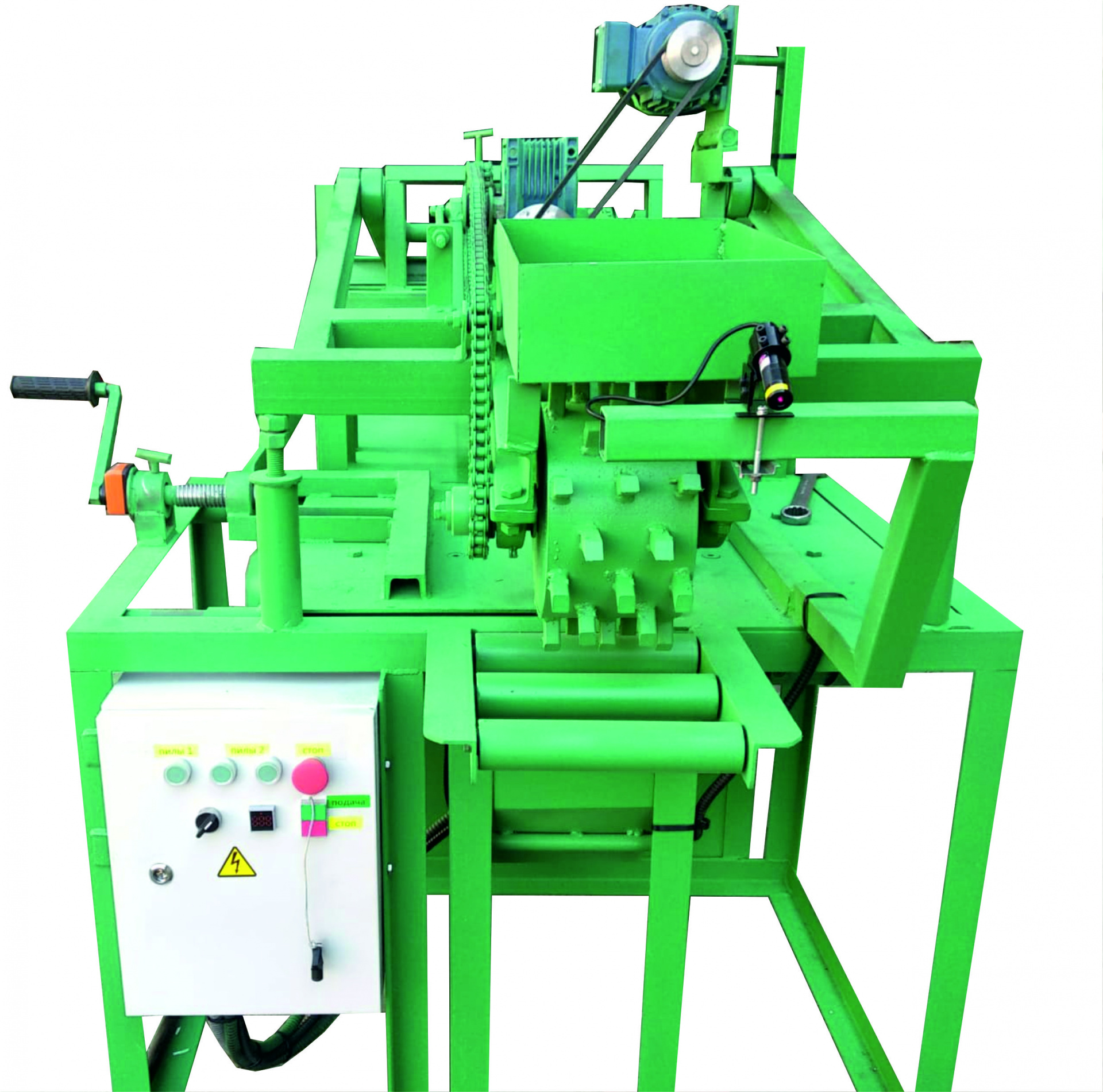

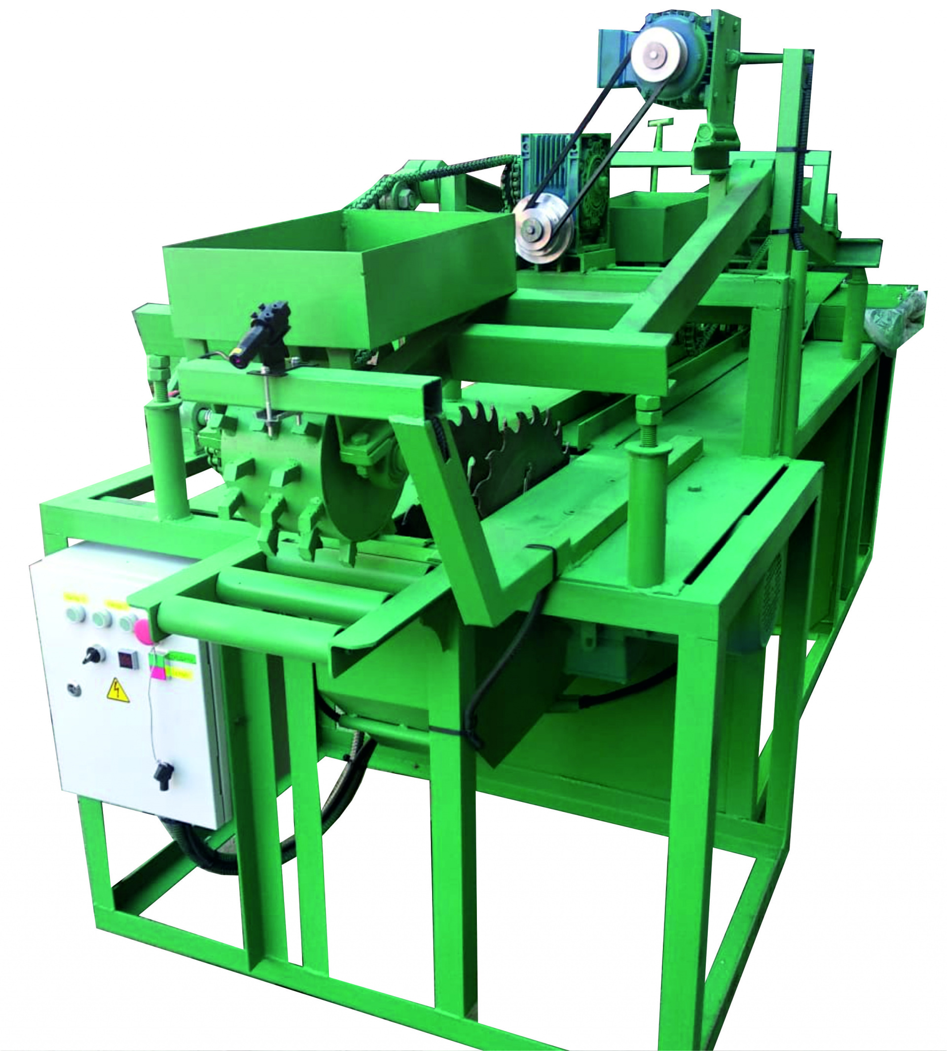

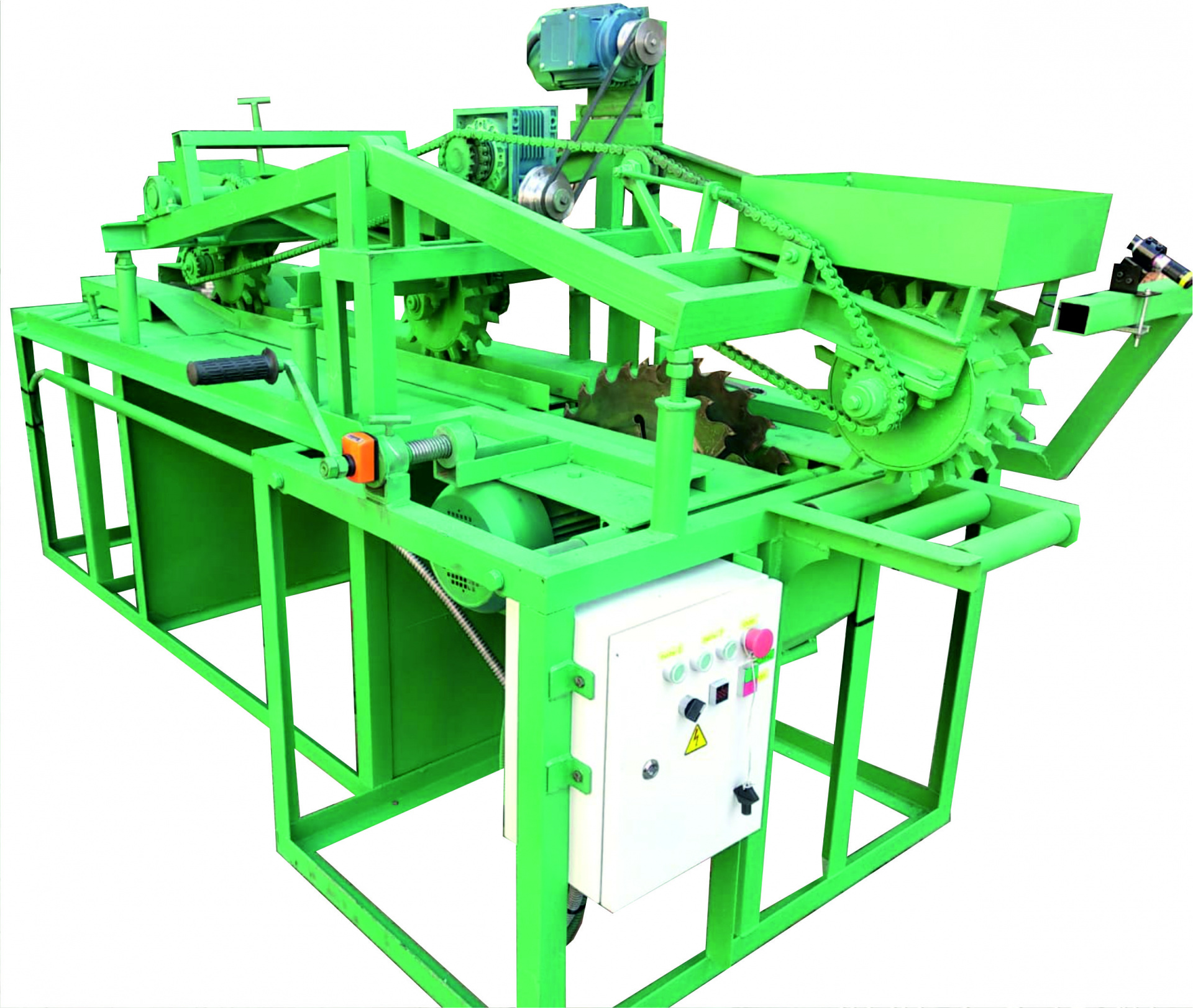

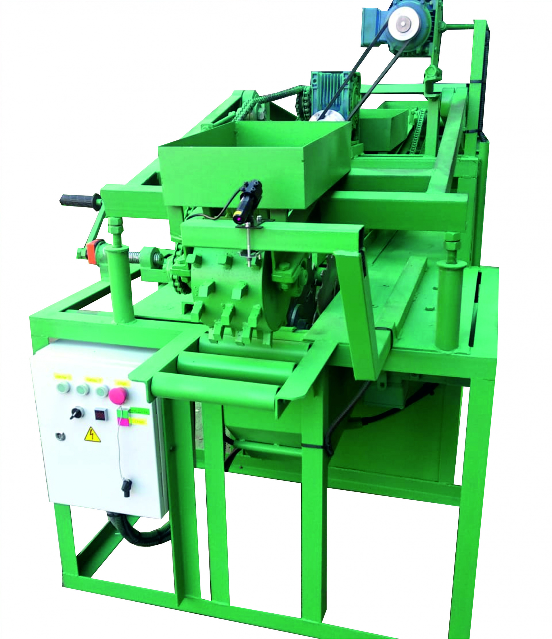

Станок горбыльно-перерабатывающий ГП-630-3 (с тремя прижимными вальцами, раздвижными передними пилами, 4-х пильный)
Обновлено 19.08.2024 84408
Пилы в комплект станка не входят.
Станок применяется для переработки горбыля и получения из него обрезной доски. Обрезание кромок и горизонтальное деление горбыля производится в автоматическом режиме за один проход без необходимости привлечения дополнительного обслуживающего персонала.
Имеется возможность установки двух пильных дисков на шпиндель, который распускает горбыль на доски в горизонтальном положении, при этом увеличивается эффективность и скорость обработки горбыля.
Четырехпильный станок обладает следующими преимуществами:
- универсальная конструкция с тремя приводными вальцами гарантирует надежную подачу горбыля через станок;
- прижим горбыля осуществляется любым подручным грузом и надёжно удерживает горбыль в зоне обрезки кромок;
- на выходе из станка получается обрезная доска, имеющая четыре обработанные стороны;
- получаемая доска отличается высоким качеством распила и точностью заданных размеров.
Размеры обрабатываемого материала
  • ширина заготовки, мм
  • высота заготовки, мм
100-450
до 150
Ширина обработанного материала, мм
  • наибольшая
  • наименьшая
210
80
Высота обработанного материала, мм
  • наибольшая
  • наименьшая
50
16
Длина обработанного материала, мм
  • наибольшая
  • наименьшая
7000
1200
Скорость резания, м/с, не менее75
Номинальная скорость подачи, м/мин4-6
Количество пил, шт. не более4
Диаметр пил, мм
  • вертикальные пилы
  • горизонтальная пила
500
630
Номинальный диаметр посадочной шейки под инструмент, мм
  • вертикальные пилы
  • горизонтальные пилы
50
80
Номинальное расстояние от пола до рабочей поверхности, мм800
Норма обслуживания, чел.2
Габаритные размеры, мм, не более
  • длина, мм
  • ширина, мм
  • высота, мм
3000
1650
1650
Масса станка, кг, не более730
Род тока питающей сетипеременный
Частота тока,Гц50
Используемое напряжение, В380
Редуктор червячныйNRW-0.75\60
Количество электродвигателей, шт4
Электродвигатель привода горизонтальных пил
  • номинальная мощность, кВт
  • номинальная частота вращения, об/мин.
22
1450
Электродвигатель привода вертикальных пил
7,5
2950
Электродвигатель привода подачи (подающих вальцов)
1,1
1000
Суммарная мощность электродвигателей, кВт38,1
* При диаметре пил 630 мм
