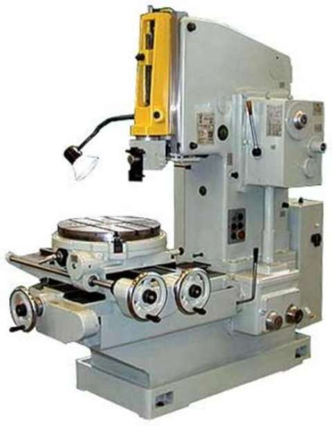

Долбежный станок ГД200 (современное название ГД200-01 7А420 ) с механическим приводом (производства Республика Беларусь) – надежные, мощные, с жёсткой литой станиной, хорошо зарекомендовавшие себя станки во всех отраслях промышленности, где необходима обработка шпоночных пазов, шлицевых канавок на фасонных и плоских поверхностях, как с наружной стороны детали, так и с внутренней в серийном, единичном производстве или ремонтных мастерских.
Данный станок укомплектован поворотной резцовой головкой для долбления под углом до 90 градусов в обе стороны. Конструкцией станка ГД 200 (ГД200-01) предусмотрено устройство наклона салазок долбяка на угол до 5 градусов к вертикальной плоскости, которое применяется для изготовления шпоночных пазов в конических отверстиях. Так же на станке имеется механизм, позволяющий настраивать величину хода долбяка на определенную глубину обработки детали с функцией автоматического отключения станка в конце обработки.
| Параметр | Значение |
| Рабочий ход долбяка, мм | 20-200 |
| Расстояние от плоскости стола до нижней поверхности направляющих долбяка, мм | 320 |
| Расстояние от наружной поверхности резцовой головки до внутренней поверхности станины, мм | 450 |
| Наибольшая высота обрабатываемого изделия, мм, при обработке поверхности: | |
| наружной | 300 |
| внутренней | 100 |
| Наибольшая масса устанавливаемой заготовки, кг | 300 |
| Наибольшее усилие резания, кН | 15 |
| Скорость долбяка под нагрузкой, двойных ходов в минуту | 66,101 |
| Диаметр стола долбежного станка ГД200-01, мм | 500 |
| Рабочие перемещения стола: | |
| продольное, мм | 500 |
| поперечное, мм | 400 |
| круговое, град | 360 |
| Пределы подач стола на один двойной ход долбяка: | |
| продольных, мм | 0,1-1,2 |
| поперечных, мм | 0,1-1,2 |
| круговых, град | 0,07-0,8 |
| Количество фиксированных положений стола | 12 |
| Мощность главного привода, кВт | 3,6 |
| Габаритные размеры станка, мм: | |
| длина | 1900 |
| ширина | 1270 |
| высота | 2175 |
| Масса долбежного станка ГД-200, кг | 2150 |
| Показатели точности и шероховатости обработки | |
| Точность геометрических форм и расположения | |
| плоскостность обработанных поверхностей, мкм | 25 |
| перпендикулярность боковой поверхности образца | 25 |
| перпендикулярность боковых поверхностей образца | 25 |
| Показатели надежности | |
| Установленный срок службы до первого капитального | 10 |
| Установленный ресурс по точности станке до первого | 20 |
| Техническая характеристика электрооборудования | |
| Количество электродвигателей на станке | 2 |
| Тип электродвигателя главного движения | АИР100L8/4УЗ |
| Мощность электродвигателя главного движения, кВт | 1,4; 2,36 |
| Частота вращения электродвигателя главного | 750, 1500 |
| Тип электродвигателя перемещения стола | АИР80В6УЗ |
| Мощность электродвигателя перемещения стола, кВт | 1,1 |
| Частота вращения электродвигателя перемещения | 1000 |
| Техническая характеристика системы смазки | |
| Марка масла для смазки станка | ИНСп-65 ТУЗ8101672 |
| Производительность насоса при номинальной | 1,2 |
| Номинальная тонкость фильтрации масла, мкм | 80 |
