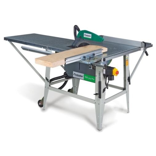

ЧП БатисЦиркулярная пила Holzstar TKS 315 Pro (220V)
код товара: 5903251
Высококачественная и точная циркулярная пила по дереву для строительных и отделочных работ с параллельным и угловым упорами и подвижной кареткой.
Большой стальной распиловочный стол, оцинкован для защиты от коррозии.
Откидной удлинитель стола может быть смонтирован также и для расширения стола справа ( и слева — дополнительное оборудование).

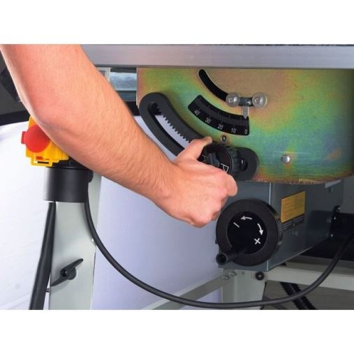

Точный наклон пильного диска на угол от 0° до 45°, быстро и легко производится с помощью маховика и шкалы.
Надежное закрепление пильного агрегата спереди и сзади дает возможность производить точные резы.

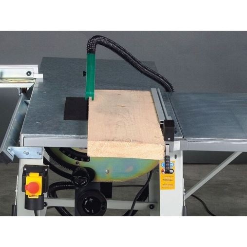

Регулирование пильного диска по высоте с помощью маховика на передней панели.
Промышленный электродвигатель с тормозом, рассчитан на непрерывный режим работы.
Высокая производительность электродвигателя позволяет обрабатывать древесину самых твердых пород.

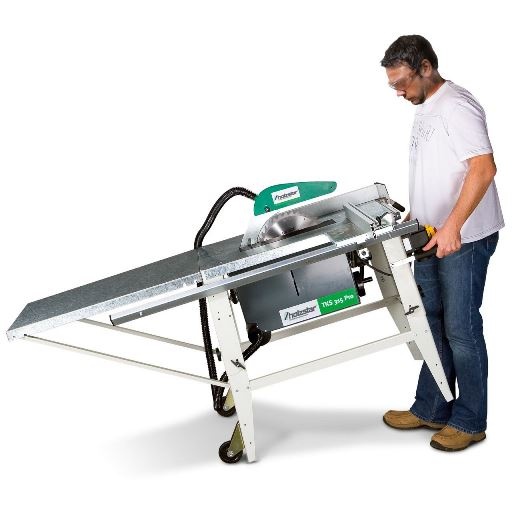

Легкое и удобное перемещение благодаря встроенному шасси и складной ручке для транспортировки.
Предохранительный кожух пильного диска с встроенным отсосом стружки.
Большой центральный разъем для подключения воздуховода O 100 мм.

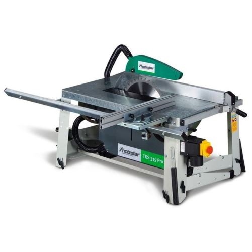

Складные ноги и быстро-зажимные винты позволяют быстро и без использования инструмента сложить станок для транспортировки или компактного хранения.

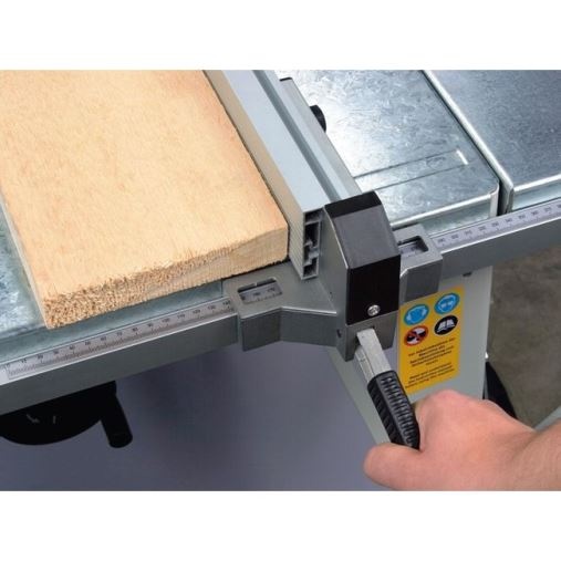

Параллельный упор — Параллельный упор позволяет производить на станке обрезку кромок и роспуск досок, снимать фаски и делать угловые резы

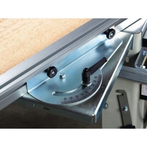

Подвижная каретка — Подвижная каретка на шарикоподшипниках с упором для скосов и быстрым зажимом, регулируются на угол ±45°
гулировка положения пильного агрегата — Точное и легкое регулирование высоты и угла наклона пильного агрегата с помощью маховиков
Зажим параллельного упора — Точная и легкая установка параллельного упора с помощью быстрого эксцентрикового зажима и шкалы

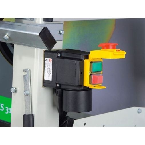

Выключатель — Запираемый выключатель с аварийной кнопкой
