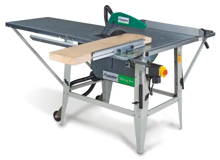

Циркулярная пила TKS 315 Pro
  • Высококачественная и точная циркулярная пила по дереву для строительных и отделочных работ с параллельным и угловым упорами и подвижной кареткой.
  • Большеразмерный стальной распиловочный стол, оцинкован для защиты от коррозии.
  • Откидной удлинитель стола может быть смонтирован также и для расширения стола справа.
  • Точный наклон пильного диска на угол от 0° до 45°, быстро и легко производится с помощью маховика и шкалы.
  • Надежное закрепление пильного агрегата спереди и сзади дает возможность производить точные резы.
  • Регулирование пильного диска по высоте с помощью маховика на передней панели.
  • Промышленный электродвигатель с тормозом, рассчитан на непрерывный режим работы.
  • Высокая производительность электродвигателя позволяет обрабатывать древесину самых твердых пород.
  • Легкое и удобное перемещение благодаря встроенному шасси и складной ручке для транспортировки.
  • Предохранительный кожух пильного диска с встроенным отсосом стружки.
  • Большой центральный разъем для подключения пылеотсоса Ø 100 мм.
  • Складные ноги и быстрозажимные винты позволяют быстро и без использования инструмента сложить станок для транспортировки или компактного хранения.

  • Твердосплавный пильный диск Ø315 мм, Z36
  • Параллельный упор
  • Удлинитель стола
Электропитание
Электродвигатель 220 В / ~50 Гц 2,2 кВт
Электродвигатель 380 В / ~50 Гц 2,8 кВт
