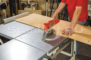

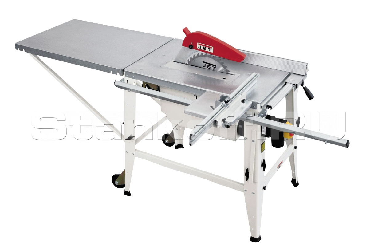

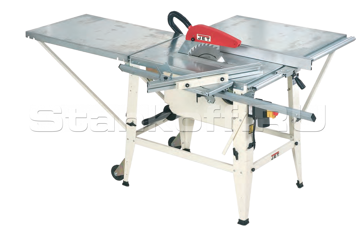

Jet JTS-315SP – строительная пила, сочетающая в себе простоту конструкции, очень широкую функциональность, мобильность, надежность, высокую мощность (особенно в 3-фазном исполнении) и большую (до 90 мм) глубину распиловки. Рабочий стол из оцинкованного листа имеет большую поверхность, в случае необходимости его удлиняют (дополнительная секция входит в штатную комплектацию). При работе с листовыми материалами (OSB, фанера и т.д.) потребуется расширение стола – его приобретают отдельно.

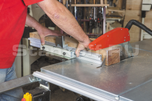

Параллельный упор перемещается вдоль направляющего профиля и имеет эксцентриковый зажим, обеспечивающий быструю и надежную фиксацию. Есть у JTS-315SP и подвижный стол, перемещающийся на роликах-подшипниках вдоль основного. Поверхность каретки невелика, но это отчасти компенсируется длинным упором заготовки, позволяющим добиться точности. Упор можно поворачивать, ориентируясь по транспортирной шкале; если нужна серия коротких изделий, настраивают концевой упор – он «ходит» вдоль основного. В отличие от большинства специализированных строительных пил JTS-315SP имеет регулировку наклона и глубины реза.

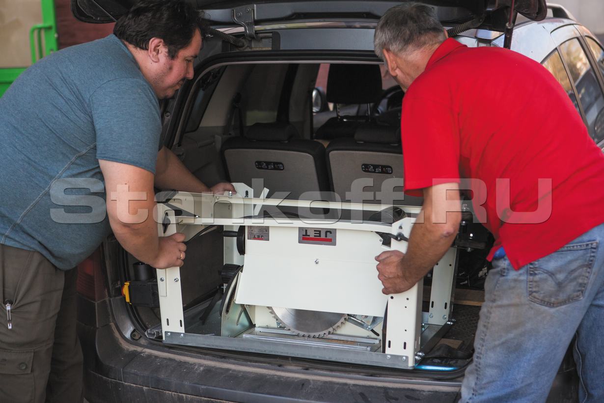

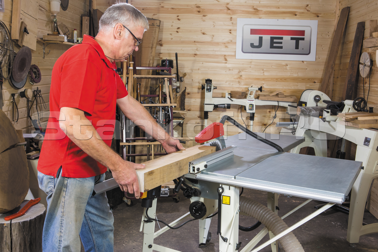

Для облегчения транспортировки опорные ноги складываются примерно на половине высоты, благодаря чему станок легко помещается в багажник легкового автомобиля. Перемещать инструмент по площадке легко в одиночку: колеса, откидные рукоятки и небольшой вес это позволяют. При работе в мастерской или в помещении можно воспользоваться системой аспирации, которая собирает опилки и сверху, и снизу пильного диска, после чего они удаляются системой аспирации через единый 100-миллиметровый патрубок.
Преимущества
- Система быстрого торможения двигателя после выключения;
- Регулировка наклона пильного диска;
- Регулировка глубины пропила;
- Рабочий стол с поверхностью из оцинкованного стального листа толщиной 2 мм;
- Откидной удлинитель рабочего стола из листовой стали;
- Регулируемый параллельный упор с эксцентриковым зажимом;
- Подвижный стол с поверхностью из оцинкованного стального листа;
- Регулируемый поворотный упор подвижного стола;
- Два колеса и рукоятки для облегчения транспортировки.
Комплектация
- Пильный диск Z36
- Параллельный упор
- Удлинитель рабочего стола
- Подвижный стол
- Упор подвижного стола
- Комплект складных опорных ног для напольной установки
