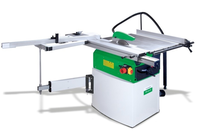

Циркулярная пила TKS 250SC
  • Высококачественная циркулярная пила по дереву для столярной мастерской с подвижной кареткой, чугунным столом, параллельным и телескопическим поворотным упорами, точной регулировкой пильного диска.
  • Точная и жесткая конструкция с высококачественной подвижной кареткой, рассчитанной на большие нагрузки.
  • Массивный стол из серого чугуна гарантирует отсутствие вибрации и высокое качество распила.
  • Подвижная каретка на шарикоподшипниках с навинчивающимся угловым упором (башмаком).
  • Поворотный телескопический упор длиной до 2280 мм, накладная планка для реза скосов под углом до 45°.
  • Увеличительное стекло на телескопическом упоре.
  • Регулируемый от -45° до +45° угловой упор для пиления скосов.
  • Точный наклон пильного диска на угол от 0° до 45°, производится зубчатым механизмом с поворотной ручкой и шкалой.
  • Регулирование пильного диска по высоте с помощью маховика на передней панели.
  • Большой алюминиевый параллельный упор с круглой направляющей и быстрозажимным эксцентриковым механизмом.
  • Промышленный электродвигатель с тормозом, рассчитан на непрерывный режим работы.
  • Предохранительный кожух пильного диска с встроенным отсосом стружки.
  • Большой центральный разъем для подключения пылеотсоса Ø 100 мм.
  • Комплект поставки включает пильный диск Ø 315 мм / Z36.
  • Запирающийся главный выключатель.
Особенности
Угловой упор
Угловой упор
Угловой упор позволяет распиливать скосы до 45°
Поворотный упор
Поворотный упор
Поворотный телескопический упор на подвижной каретке длиной до 2280 мм
Регулировка пильного диска
Точное и легкое регулирование высоты и угла наклона пильного диска с помощью удобных маховиков.
Разъем пылеотсоса
Разъем пылеотсоса
Разъем для подключения пылеотсоса (Ø 100 мм)
Наклон пильного диска
Пильный диск может быть наклонен на угол до 45°
Складная линза
Складная линза
Складная линза на торцевом упоре для точного считывания длин
Комплект поставки
  • Твердосплавный пильный диск Ø250 мм, Z36
  • Параллельный упор
  • Удлинитель стола
  • Параллельный упор
Электропитание
Электродвигатель 2,5 кВт / 380 В / ~50 Гц
Станочные данные
Диаметр пильного диска 254 мм
Макс. размер реза 90° / 45° 80 / 42 мм
Макс. ширина раскроя с упором 900 мм
Наклон пильного диска 45° - 90°
Упор для скосов 45° (право / лево)
Число оборотов 4000 об/мин
Длина пропила 1300 мм
Рабочий стол
Размер стола (Д х Ш) 800 х 348 мм
Высота стола 895 мм
Удлинение стола 800 х 355 мм
Габаритные размеры
Диаметр патрубка пылеотсоса внутр. Ø8 мм / внеш. Ø100 мм
Габаритные размеры 950 х 760 х 1030 мм
Масса станка 190 кг
