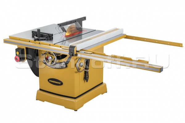

PM3000B — промышленная циркулярная пила с мощным трехфазным двигателем. Модель предназначена для работы дисками диаметром до 350 и посадкой 30 мм или пазовыми фрезами Dado диаметром до 200 мм, шириной до 20,6 мм и дюймовой (25,4 мм) посадкой. Прочная и жесткая конструкция с пильным модулем и столом из чугуна обеспечивает высокую точность, отсутствие вибраций, простоту и стабильность настроек – черты, высоко востребованные профессионалами.

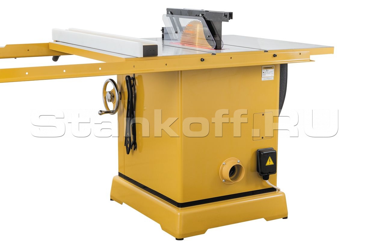

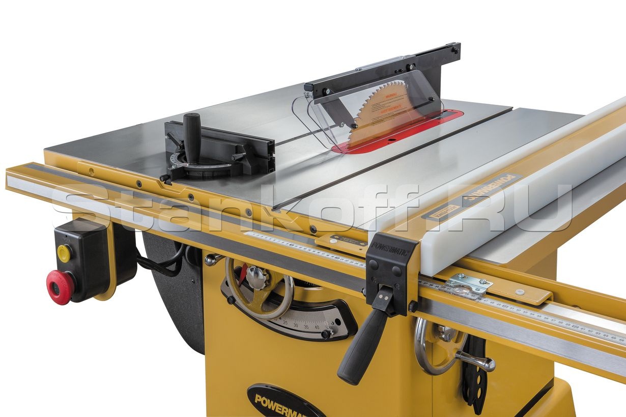

В штатный комплект поставки входят две чугунные секции расширения стола и 50-дюймовые направляющие параллельного упора. Они могут служить основанием для крепления дополнительной секции расширения рабочей поверхности (приобретается отдельно). В центре отверстие, закрытое сменной вставкой, через которое удобно менять оснастку и производить настройку положения расклинивающего ножа. Он закреплен быстрозажимным фиксатором-зажимом, который срабатывает при повороте ручки на 90°. Кнопка блокировки вращения шпинделя также доступна сверху. Выступающая часть диска прикрыта прозрачным кожухом с двумя подвижными щитками и может быть дооборудована когтевой защитой от выброса заготовки.

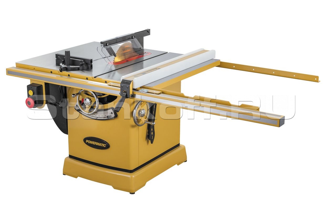

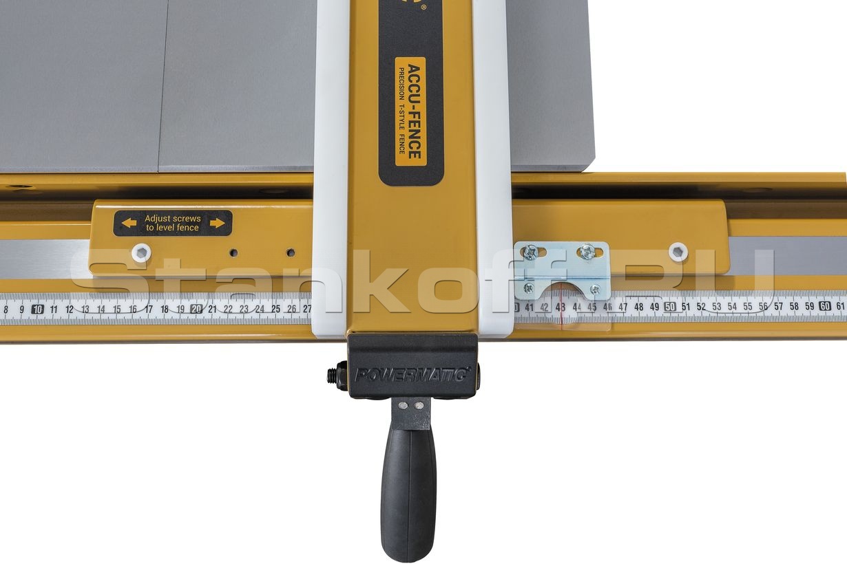

Параллельный упор, стандартный для данного класса оборудования, - это прочная конструкция с боковыми пластиковыми накладками-слайдерами и ручкой фиксации. Качественно изготовленный эксцентриковый механизм в сочетании с мощной направляющей большого сечения обеспечивает высокую жесткость установки и идеальную параллельность реза. В зависимости от того, с какой стороны от диска установлен упор, он сдвигается на расстояние до 355/ 1270 мм.

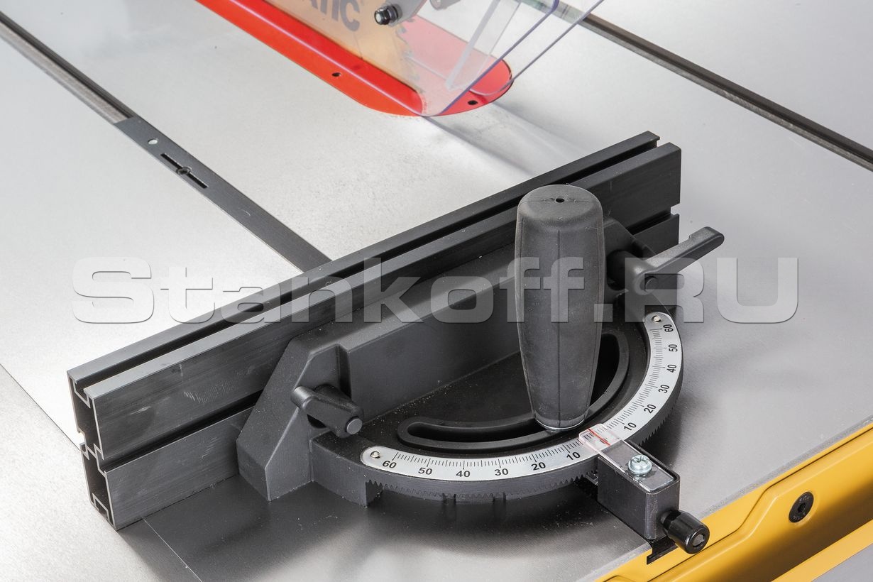

В поверхности стола сделано два симметрично расположенных Т-образных паза для скользящего транспортирного упора. Он оборудован регулируемой сдвижной накладкой из алюминиевого профиля и двойной («трещотка» и винтовой зажим) фиксацией угла.

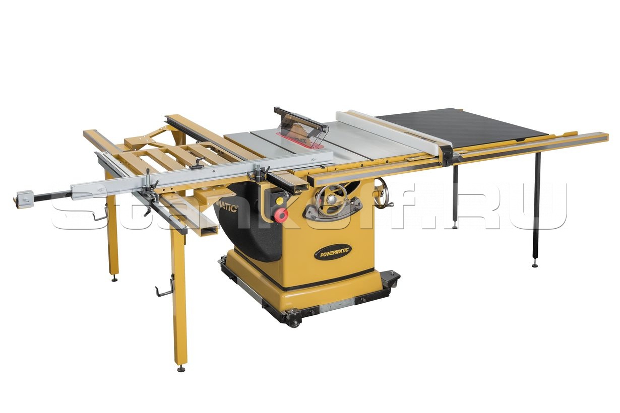

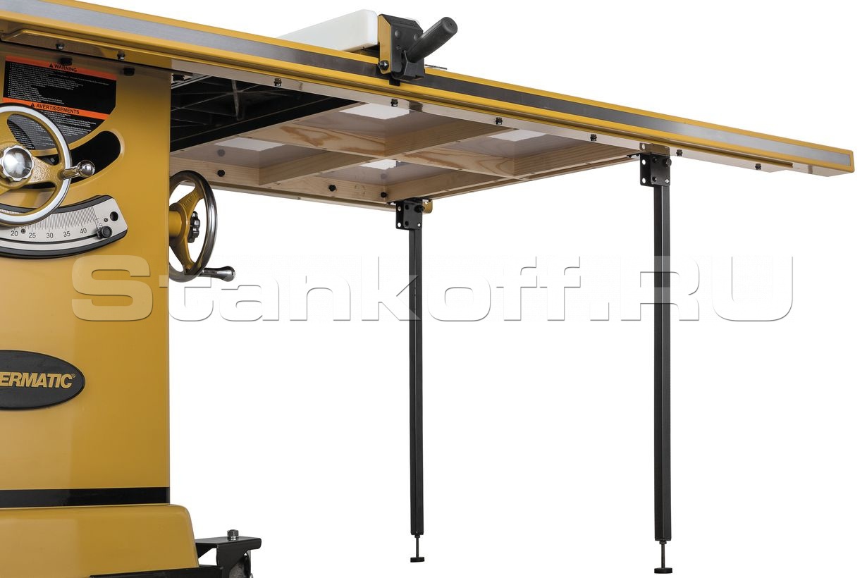

С левой стороны станка можно установить подвижный стол (опция). Он имеет большую опорную поверхность, набранную из металлических профилей и три вспомогательных ноги, обеспечивающих жесткость всей конструкции.
Стол укомплектован поворотным телескопическим упором заготовки, имеющим позиции с «жесткой» фиксацией 15, 22.5, 30, 45, 50 и 90 градусов и угловую разметку для настройки промежуточных. В положении 90 градусов обеспечивается длина распиловки 1041 мм (расстояние от плоскости упора до переднего края диска).
Ширина заготовки не лимитируется и ограничена только возможностью ее устойчивого размещения на столе, при этом опорой для дальнего края выступает кронштейн-площадка на конце упора (выдвигается на расстояние 2314 мм от диска).
Система аспирации обеспечивает сбор опилок с двух сторон стола: снизу из специального кожуха и сверху из пространства между прозрачными щитками защиты через прорезь для диска.

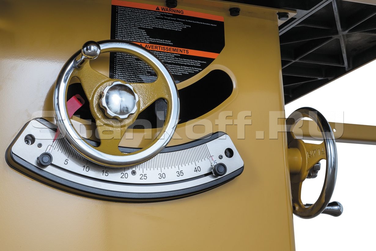

- Регулировка наклона пильного диска
- Регулировка глубины пропила

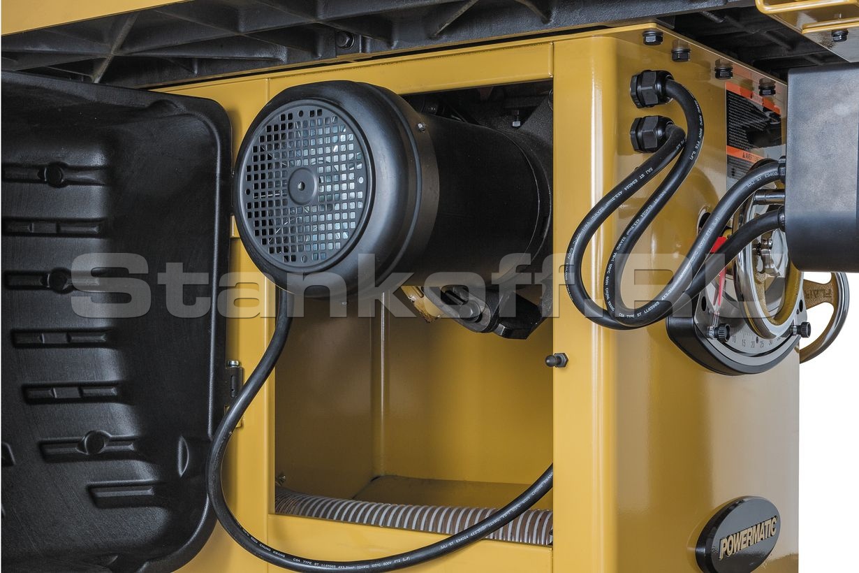

| Напряжение, В | 400 |
| Потребляемая (выходная) мощность, кВт | 6,9 (5,6) кВт |
