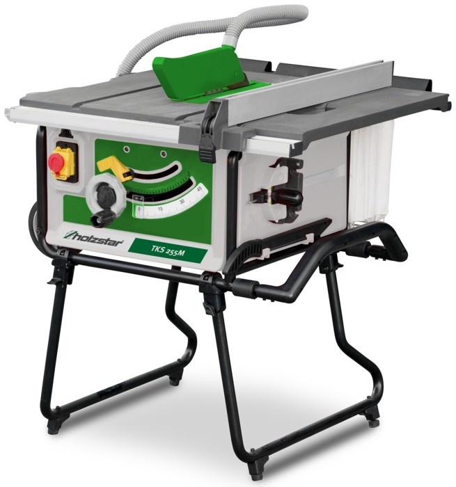

Настольная циркулярная пила TKS 255M
  1. Легкая и компактная настольная циркулярная пила по дереву с раздвижным столом 640х730 мм, угловым и параллельным упором и диском 255 мм.
  2. Подходит как для стационарного использования, так и для переносного использования при ремонтных работах.
  3. Легкая транспортировка с помощью встроенного шасси и выдвижной ручки.
  4. Высота и наклон пильного диска регулируется с помощью маховика на передней панели.
  5. Выдвижной мешок для сбора стружки легко опорожняется при помощи застежки-молнии.
  6. Зажим для заготовки обеспечивает ее простой и легкий подвод во время работы.
  7. Специальные ножки для вертикального хранения.
  8. Опциональная складная подставка позволяет без использования инструмента быстро установить станок на оптимальную высоту и легко складывается для хранения и транспортиров.
