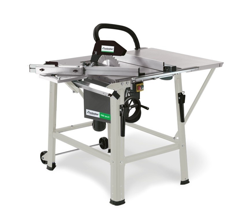

Циркулярная пила TKS 315E
  • Недорогая циркулярная пила по дереву для строительных и отделочных работ с параллельным и угловым упорами и подвижной кареткой.
  • Большеразмерный стальной распиловочный стол, оцинкован для защиты от коррозии.
  • Точный наклон пильного диска на угол от 0° до 45° без инструмента, с помощью барашковых винтов.
  • Регулирование пильного диска по высоте с помощью маховика и шкалы.
  • Большой алюминиевый параллельный упор с эксцентриковым креплением.
  • Параллельный упор позволяет производить на стаке обрезку кромок и роспуск досок, снимать фаски и делать угловые резы.
  • Подвижная каретка на шарикоподшипниках с упором для скосов и быстрым зажимом, бесступенчато регулируются на угол от -45° до +45°.
  • Легкая транспортировка с помощью встроенного шасси и выдвижной ручки.
  • Комплект поставки включает пильный диск Ø315 мм / Z24.
