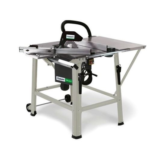

ЧП БатисЦиркулярная пила Holzstar TKS 315E (220V)
код: 5903315
Недорогая циркулярная пила по дереву для строительных и отделочных работ с параллельным и угловым упорами и подвижной кареткой.
Стальной распиловочный стол большого размера, оцинкован для защиты от коррозии.
Точный наклон пильного диска на угол от 0° до 45° без инструмента, с помощью барашковых винтов.
Регулирование пильного диска по высоте с помощью маховика и шкалы.

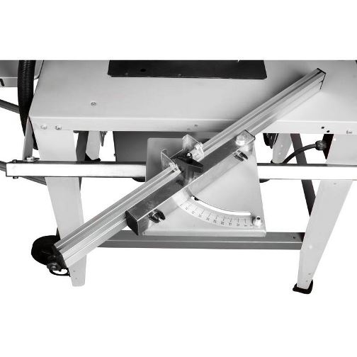

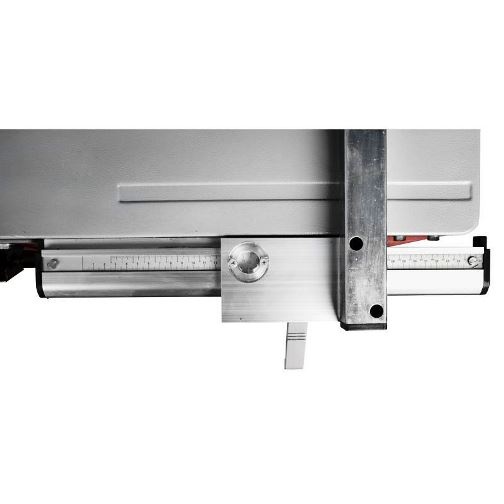

Большой алюминиевый параллельный упор с эксцентриковым креплением.
Параллельный упор позволяет производить на станке обрезку кромок и роспуск досок, снимать фаски и делать угловые резы
Подвижная каретка на шарикоподшипниках с упором для скосов и быстрым зажимом, регулируются на угол от -45° до +45°.
Легкая транспортировка с помощью встроенного шасси и выдвижной ручки.
Комплект поставки включает пильный диск Ø 315 мм / Z24.
