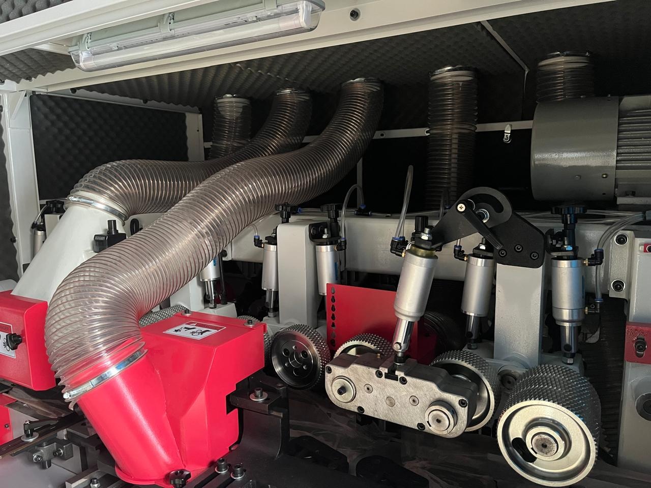

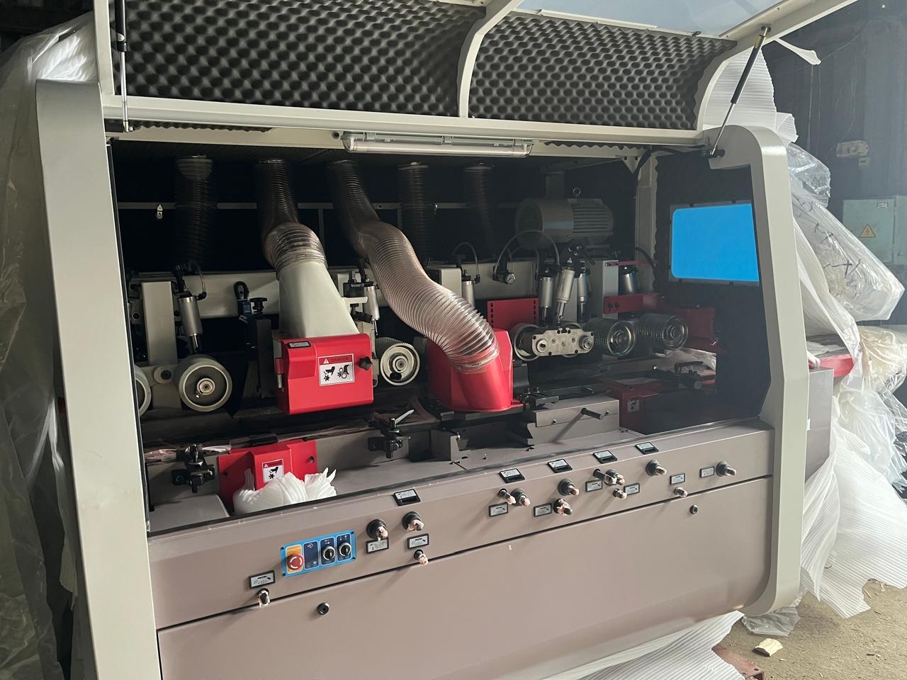

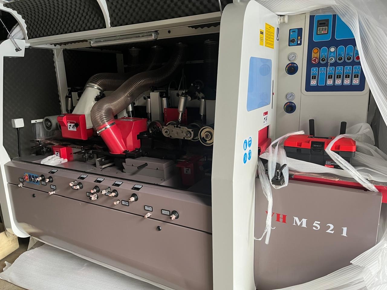

Станкофф.RUЧетырехсторонний станок MB521, строгально-калевочный 5-шпиндельный станок. Назначение - производство погонажных изделий с максимальной шириной обработки 210мм, высотой до 140мм и скоростью 6-36 м/мин.
Например четырехсторонний станок может использоваться для калибрования доски, калибрования бруска, ламели до или после сращивания. Так же станок может служить для производства вагонки, доски пола, наличника и другого погонажа несложного профиля.
Четырехсторонние станки применяются на малых, средних и крупных предприятиях по производству погонажных изделий, строительного бруса, мебельного щита. Данный вид оборудования, является неотъемлемой частью в технологии, при производстве строительного бруса и прочих профилированных изделий.
Технические характеристики
Количество шпинделей, шт. 5
Максимальная рабочая ширина, мм 25-210
Максимальная рабочая толщина, мм 8-140
Длина обрабатываемой заготовки, мм от 200
Длина рабочего стола, мм 1800
Скорость подачи, М/мин 6-36
Посадочный диаметр шпинделя, мм 40
Частота вращения шпинделей, Обор/мин 6500
первый верхний шпиндель, кВт / лс 7,5/10
первый нижний шпиндель, кВт / лс 5,5/7,5
второй нижний шпиндель, кВт / лс 5,5/7,5
Левый и правый вертикальный шпиндель, кВт / лс 5,5/7,5 5,5/7,5
Подъемный агрегат, кВт / лс 0,75/1
Подающий агрегат, кВт / лс 4/5,5
Общая мощность 34,25/46,5
верхний шпиндель 125–180
Первый нижний 125
Второй нижний 125– 180
Левый и правый вертикальный шпиндель 125–180
Давление воздуха 0,6
Диаметр подающего ролика 140
Диаметр стружкоотвода 140
Габаритные размеры (мм) 3800х1650х1900
Вес станка 3500
