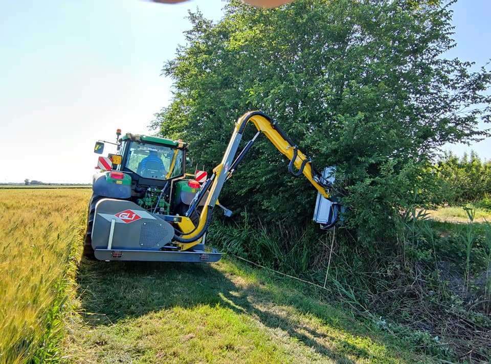

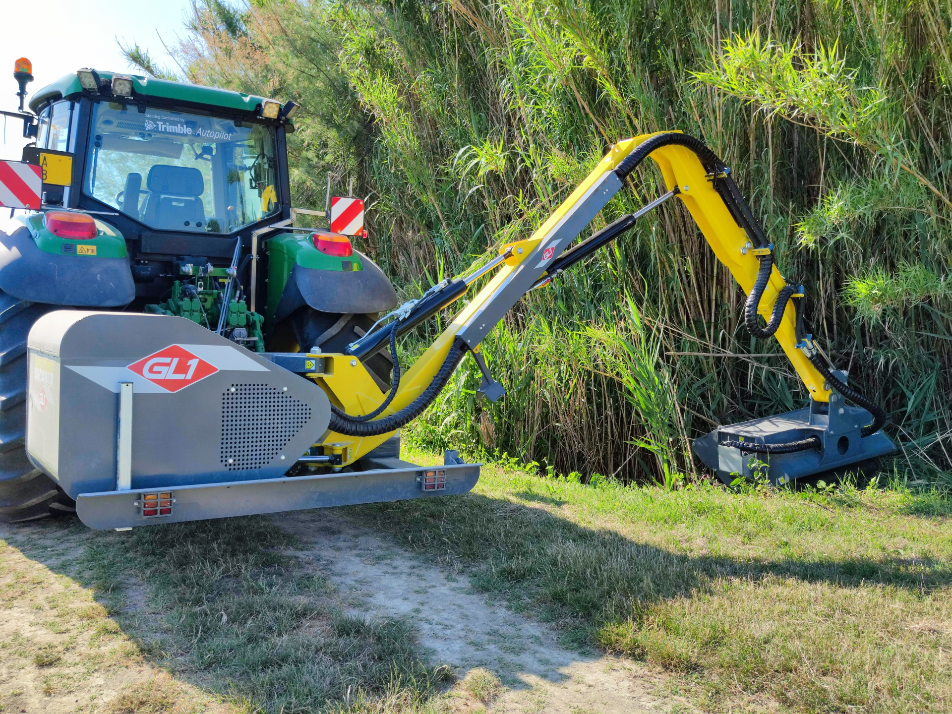

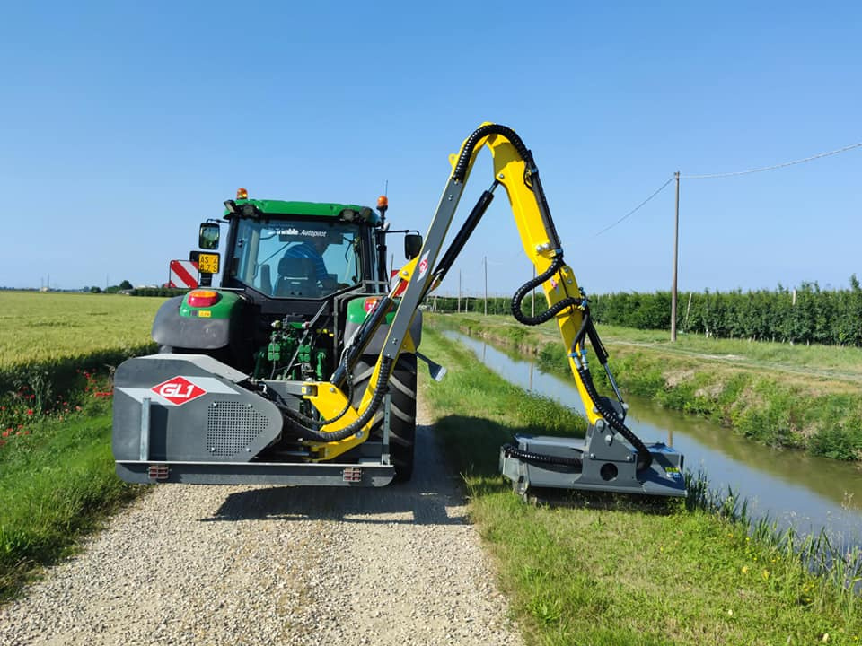

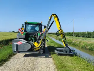

Косилка манипуляторная GL1 Europa Pro 8100T
Обновлено 04.11.2026 935194
Манипуляторная косилка для профессионального использования в условиях, где необходим максимальный захват при сохранении устойчивости трактора. Стрела полностью выполнена из стали марки Strenx для обеспечения жесткости в балансе с эластичностью. Режущий орган измельчает кусты и поросль диаметром до 5 см. Вместо него может быть также установлен реечный или дисковый кусторез, а также роторный снегоотбрасыватель для зимней эксплуатации манипулятора.
Управление в базовой версии – рычажно-тросовое, но опционально может быть установлен электрический джойстик (в т.ч. пропорциональный). Для обеспечения максимальной производительности используется редуктор с разделенными осями для каждого из гидронасосов. Гидронасосы полностью чугунные шестеренные, а опционально могут быть установлены и аксиально-поршневые. Подшипники опорных роликов необслуживаемые, а на роторе – увеличенного объема. Защита от повреждений при столкновениях с препятствиями и гидропневматический демпфер стрелы обеспечивают плавное измельчение даже на нерегулярной поверхности. Опционально может быть включена опция автоследования режущей головки. Это в свою очередь позволяет увеличить производительность до 25%, одновременно снизив нагрузку на оператора.
ТЕХНИЧЕСКИЕ ХАРАКТЕРИСТИКИ
Вес косилки, кг
1655
ВОМ, об/мин
540
Объем масла в гидросистеме, л
180
Вес трактора минимальный, кг
6500
Рекомендуемая мощность трактора, л. с.
150
Минимальная ширина трактора, см
240
Диаметр измельчения, см
5
Тип резцов
многофункциональные (штатно)
Количество подвесов резцов
32
Количество ремней привода
0 (прямой привод)
