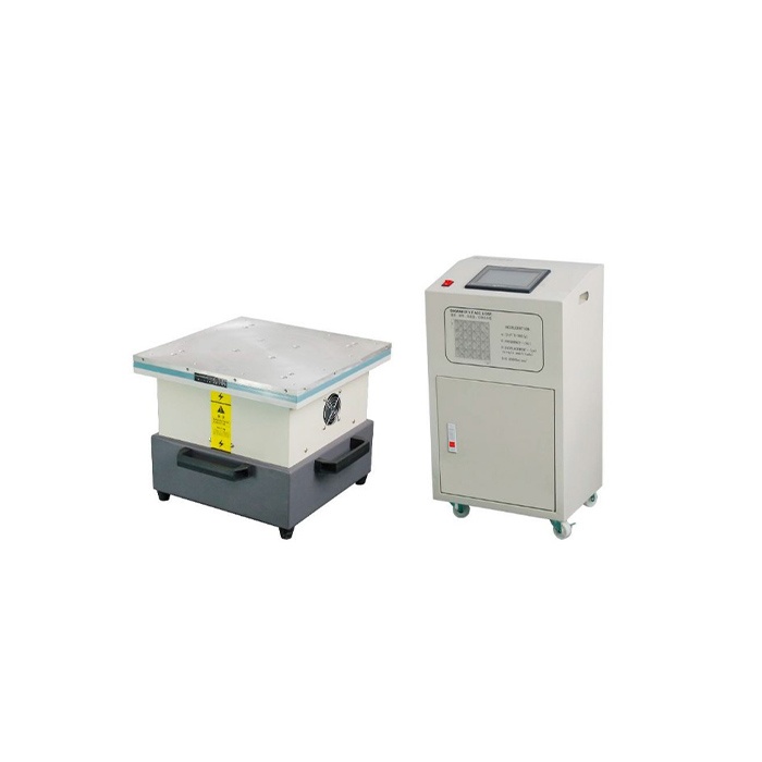

Электромагнитный вибрационный стол LY-ES60N
Обновлено 14.06.2024 943161
  • Модель: LY-ES60N
  • Диапазон частотной модуляции: 5 – 500 Гц
  • Диапазон развертки частоты: 5 – 500 Гц
  • Максимальное ускорение: 170 м / с2
  • Максимальная испытательная нагрузка: 20 кг
  • Максимальное смещение холостого хода:
  • Автоматическая регулировка: 0 – 2 ммп-п
  • Ручная регулировка: 0 – 5 ммп-п
  • Форма вибрации: Синусоидальная волна
  • Ось вибрации: Вертикальная
  • Метод возбуждения: Электромагнитное
  • Метод контроля вибрации: Управление с обратной связью
  • Метод сбора данных: Сборщик данных вибрации + датчик ускорения
  • Количество датчиков ускорения: 1 шт
  • Тип датчика: Пьезоэлектрический датчик ускорения
  • Канал входного сигнала: 1-канальный вход, входное сопротивление более 220 кОм
  • Разрешение: 24-битный аналого-цифровой преобразователь
  • Фильтр: Аналоговый сглаживающий фильтр + цифровой фильтр 160 дБ/окт
  • Формирование сигнала: Вход заряда, встроенный датчик постоянного тока и усилитель заряда
  • Шум: >100 дБ
  • Режим работы:
  • Режим фиксированной частоты
  • Режимы развертки
  • Многосегментный режим
  • Количество амортизирующих устройств: 1 комплект
  • Режим развертки частоты: Линейный
  • Управление: Сенсорный экран + ПО
  • Метод охлаждения: Воздушное охлаждение
  • Требования к рабочей температуре: 0 – +40 °С
  • Требования к рабочей влажности: 0 – 90 % без конденсации
  • Электропитание: 380 В, 50 Гц ± 10 %
  • Потребляемая мощность: 7,5 кВА
  • Сенсорный ЖК-дисплей: 7-дюймовый TFT LED
  • Сенсорный экран:
  • Яркость: 400 кд / м²
  • Количество цветов: 16,2 млн цветов
  • Разрешение: 800 х 400
  • Контрастность: 600:1
  • Материал рабочей поверхности: Алюминиевый сплав
  • Размер винта стола (стандартный): M8
  • Количество винтов для столешницы: 8 шт
  • Размер рабочей поверхности: 550 х 550 х 43 мм
  • Размер корпуса стола: 550 х 550 х 485 мм
  • Размер шкафа управления: 420 х 300 х 700 мм
  • Общий вес: 150 кг
