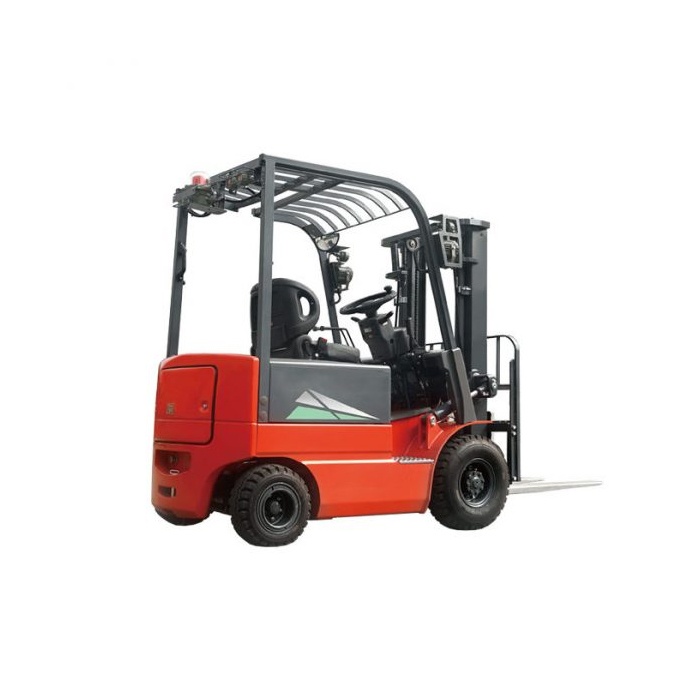

Вилочный взрывозащищенный электропогрузчик CPD18FB-HA2LiB3
Обновлено 18.06.2024 944152
  • Модель: CPD18FB-HA2LiB3
  • Грузоподъемность: 1750 кг
  • Высота подъема груза на вилах: 3000 мм
  • Тип привода: Электрический
  • Расстояние между центрами нагрузки: 500 мм
  • Колесная база: 1390 мм
  • Количество колёс (Передние / Задние): 2 / 2
  • Колея (Передние / Задние): 890/890 мм
  • Размер передних шин: 6.5-10-10PR
  • Размер задних шин: 16x8-8-10PR
  • Угол наклона мачты (На себя / От себя): 6° / 12°
  • Высота сложенной мачты: 1955 мм
  • Свободная высота подъема: 145 мм
  • Высота каркаса крыши: 2130 мм
  • Размер вилки:
  • Толщина: 35 мм
  • Ширина: 100 мм
  • Длина: 920 мм
  • Скорость движение:
  • При полной нагрузке: 14 км/ч
  • Без нагрузки: 15 км/ч
  • Скорость подъема:
  • При полной нагрузке: 340 мм/с
  • Без нагрузки: 450 мм/с
  • Скорость снижения:
  • При полной нагрузке: 450 мм/с
  • Максимальный преодолеваемый подъем:
  • При полной нагрузке: 15%
  • Без нагрузки: 20%
  • Внешний радиус поворота: 1900 мм
  • Дорожный просвет по мачте: 120 мм
  • Ширина канала штабелирования под прямым углом: 3490 мм
  • Напряжение аккумулятора: 80 В / 228 Ач
  • Длина корпуса (без вил): 2175 мм
  • Ширина корпуса: 1086 мм
  • Вес (включая батарею): 3200 кг
