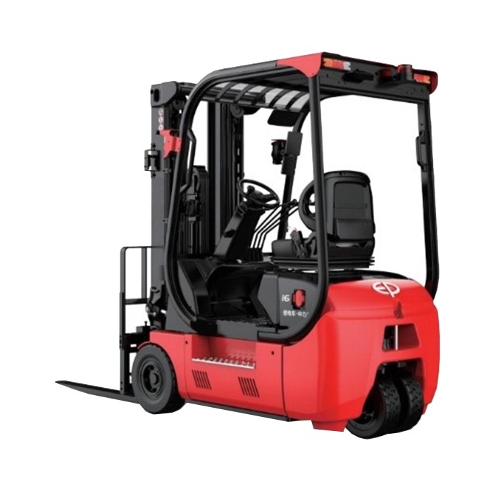

Вилочный трехопорный электропогрузчик EP TDL162
Обновлено 01.10.2025 1001316
  • Модель:  EP TDL162
  • Форма питания: Электрические
  • Режим работы: Сидячее
  • Тип: 2A
  • Нагрузка Q: 1 600 кг
  • Межосевое расстояние c: 500 мм
  • Длина нагрузки x: 375 мм
  • Расстояние между валами y: 1 470 мм
  • Передняя колесная база b₁₀: 910 мм
  • Задняя колесная база b₁₁: 210 мм
  • Передний и задний развал дверной коробки или вил α / β: 7 / 6 º
  • Минимальная высота дверной коробки после опускания h₁: 1 995 мм
  • Высота свободного подъема h₂: 100 мм
  • Высота подъема h₃: 3 000 мм
  • Высота дверной коробки при максимальном подъеме h₄: 4 058 мм
  • Высота багажника / кабины h₆: 2 140 мм
  • Дорожный просвет сидений / стойки h₇: 1 070 мм
  • Высота центра буксирных штырей h₁₀: 580 мм
  • Общая длина погрузчика (включая буксирные крюки) l₁: 2 935 мм
  • Длина до вертикальной плоскости вил l₂: 2 015 мм
  • Общая ширина b₁ / b₂: 1 050 мм
  • Размеры вил s х e х l: 40 х 100 х 920 мм
  • Внешняя ширина блокирующей полки b₃: 1 040 мм
  • Дорожный просвет в нижней части с нагрузкой портала m₁ 90 мм
  • Дорожный просвет в центре колесной базы m₂ 107 мм
  • Ширина прохода для штабелирования под прямым углом (1 000 L x 1 200 W для паллета) Ast: 3 339 мм
  • Ширина прохода для штабелирования под прямым углом (800 W x 1 200 L для паллета) Ast: 3 464 мм
  • Радиус поворота Wa: 1 639 мм
  • Нагрузка на ось, полностью загруженные передние / задние колеса:  4 129 / 617 кг
  • Нагрузка на ось, незагруженные передние / задние колеса:  1 576 / 1 570 кг
  • Ведущие колеса, количество противовесов / несущих колес (x = ведущие колеса): 2X / 2 мм
  • Передние колеса (диаметр x ширина):  18 x 7 – 8
  • Задние колеса (диаметр x ширина):  140 / 55 – 9
  • Скорость движения с нагрузкой / без: 16 / 17 км/ч
  • Скорость подъема с нагрузкой / без: 0,5 / 0,52 м/с
  • Скорость опускания с нагрузкой / без: 0,55 / 0,55 м/с
  • Максимальный преодолеваемый уклон с нагрузкой / без: 20 / 25 %
  • Номинальная мощность приводного двигателя S2 60 мин:  5,4 х 2 кВт
  • Номинальная мощность подъемного двигателя S3 15%:  18 кВт
  • Напряжение батареи / номинальная емкость:  80 В / 280 Ач
  • Уровень шума S: 65 дБ (А)
  • Выходной ток зарядного устройства: 35 А
  • Тип привода: AC
  • Тип рулевого управления: Гидравлический
  • Тип шин, ведущие / несущие колеса: Цельнолитые шины
  • Ходовой тормоз: Электромагнитный
  • Стояночный тормоз: Электромагнитный
  • Вес батареи: 220 кг
  • Вес: 3 146 кг
