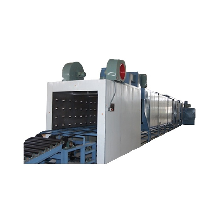

Автоматическую линию для окрашивания бочек TrintFAR-10
Обновлено 12.07.2024 948006
  • Модель: TrintFAR-10
  • Производительность (для трехцветной бочки): 8 – 10 шт / мин
  • Материал корпуса бочек: Стальные листы холодной прокатки
  • Усилие наращивания слоя окраски: Не менее 2 класса стандарта КНР GB325/T-2000.
  • Количество рабочих для обслуживания: 4 человека (выставляют вручную бочки на линию для окрашивания, осуществляют операторский контоль)
  • Особенность окрашивания: Для фиксации и перемещения бочки в процессе окрашивания используются 3 не больших ролика, в месте соприкосновения роликов с корпусом бочки она остается неокрашенной.
  • Максимальный расход газа: 140 л / ч
  • Расход воды: 2-3 т/ч
  • Сжатый воздух: 6 м3/мин (5 кг/м3)
  • Общая мощность: Линия мойки + сушка - 153 кВт,
  • Камера окраски: 19 кВт,
  • Блок сушки и отверждения:  40 кВт
  • Охлаждающее оборудование:  1 кВт
  • Итого: 213 кВт
Линия мойки и фосфоризации
  • Промывочный конвейер:
  • Длина 55 м
  • Тип: Автоматическая (бочки транспортируются вперед и вра-щаются в автоматическом режиме)
  • Скорость: 0,5 – 4 м / мин
  • Двигатель: Электрический. Нет шага / класса для регулировки ско-рости
  • Материал цепи: Нержавеющая сталь 304 или др.
  • Материал вала колеса: Нержавеющая сталь 2Cr13
  • Материал колеса: Чугун
  • Материал рельс: Нержавеющая сталь 304
  • Сушильный канал:
  • Габаритные размеры 28 000 х 1 500 х 1 700 мм
  • Способ нагрева: Сжигание масла для нагрева
  • Расход масла: 30 кг/ч
  • Рабочая температура: <120 ºС
  • Конвейер сушилки:
  • Длина 24 м
  • Материал цепи: Углеродистая сталь или др.
  • Материал вала колеса: Углеродистая сталь
  • Материал рельс: Углеродистая сталь
  • Температура пара:  >100 ºС
  • Поворотное устройство:
  • Применение:  После мойки обеспечивает перемещение бочки на цеп-ной конвейер для дальнейшей окраски, переворачивает бочки из горизонтального
  • положения в вертикальное
  • Количество блоков управления: 1 комплект
Окрасочная камера
  • Тип окрашивания: Автоматическое окрашивание бочек в вертикальном по-ложении
  • Блок управления ПЛК: 1 комплект
  • Камера для окрашивания:
  • «Чистый» способ с сушкой и подачей воды
  • Материал исполнения: Используются пластины из нержавеющей стали + пластины изуглеродистой стали
  • Материал для внутрен-ней покраски: Водостойкий лакокрасочный материал
  • Материал для наружной покраски: Кислотно-спиртовая магнитная краска
  • Поворотный трехколесный механизм для фиксации бочек: 2 комплекта
  • Система подачи краски: 1 комплект, длина 7000 м (Китай)
  • Покрасочная машина: 3 комплекта (Китай)
  • Покрасочный пистолет: 14 комплектов (Китай)
  • Распылительные форсунки: 14 комплектов (США)
  • Габаритные размеры: 4 800 х 4 000 х 2 400 мм
  • Окрашивание бочки и декоративная линия:
  • Цвет Крышка бочки, дно и оба конца корпуса бочки окраши-ваются в один цвет. Середина корпуса бочки может быть окрашена в другой цвет
  • Декоративная линия: Чистый цвет, размытая линия (смешивание цветов) со-ставляет не более 1 мм (могут возникать размытые участки краски, не различимые уже на расстоянии 1 000 мм)
Блок для сушки и отверждения: 3-канальный
  • Канал сушки:
  • Метод нагрева: Сжигание масла для нагревания
  • Тепловая станция: 2 комплекта (Италия)
  • Расход масла: 100 л / ч
  • Максимальная рабочая температура: <200 ºС (регулируемая)
  • Точность контроля температуры: ±5 ºC
  • Время повышения температуры: ≤20 мин (при температуре в помещении 20 ºC)
  • Свойство сохранения тепла: При температуре 200 ºC в канале повышение
  • температуры поверхности менее: 10 ºC
  • Габаритные размеры: 36 000 х 2 600 х 2 100 мм
  • Конвейер:
  • Цепной транспортер: Двухшаговая роликовая цепь 216A
  • Транспортный ряд (канал): 3 ряда
  • Длина транспортной цепи: 34 м
  • Скорость транспортировки: 0,4 – 2,5 м / мин
  • Устройство для распределения бочек по каналам на входе в сушилку: 1 комплект
  • Устройство для распределения на выходе из сушилки: 1 комплект
  • Выгрузка стальных барабанов из линии транспортировки: 1 комплект, 20 м
  • Тип сушки: Вертикальный
  • Блок управления Применение: Для контроля температуры сушильного канала и скорости транспортировки
  • Охлаждающий вентилятор 1 кВт
