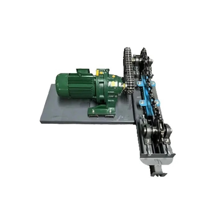

  • Конвейерная система:
  • Модель: QXG300A
  • Максимальная рабочая скорость цепного конвейера: 10 м / мин
  • Общая длина подвесной конвейерной цепи: 288 м
  • Эффективная высота опорной рамы: 2 100 мм
  • Расстояние между заготовками на конвейере: 400 мм
  • Усиленная подвесная цепь:
  • Шаг: 200 мм
  • Термостойкость: 250 °С
  • Длина: 82 м
  • Балочная подвеска:
  • Нагрузка: 200 кг
  • Интервал: 1 500 мм
  • Направляющие и изогнутые рельсы:
  • Толщина пластины: 4, 5 мм
  • Конструкция: С-образная форма
  • Длина: 90 м
  • Оборудование для регулировки натяжения:
  • Диаметр: 6 000 мм
  • Количество: 1 шт
  • Приводное оборудование:
  • Передаточное число: 1:100
  • Тип: Гусеничный
  • Мощность: 3 кВт
  • Скорость цепи: 0, 5 – 1 м / мин
  • Мощность двигателя трансмиссии: 5, 5 кВт
