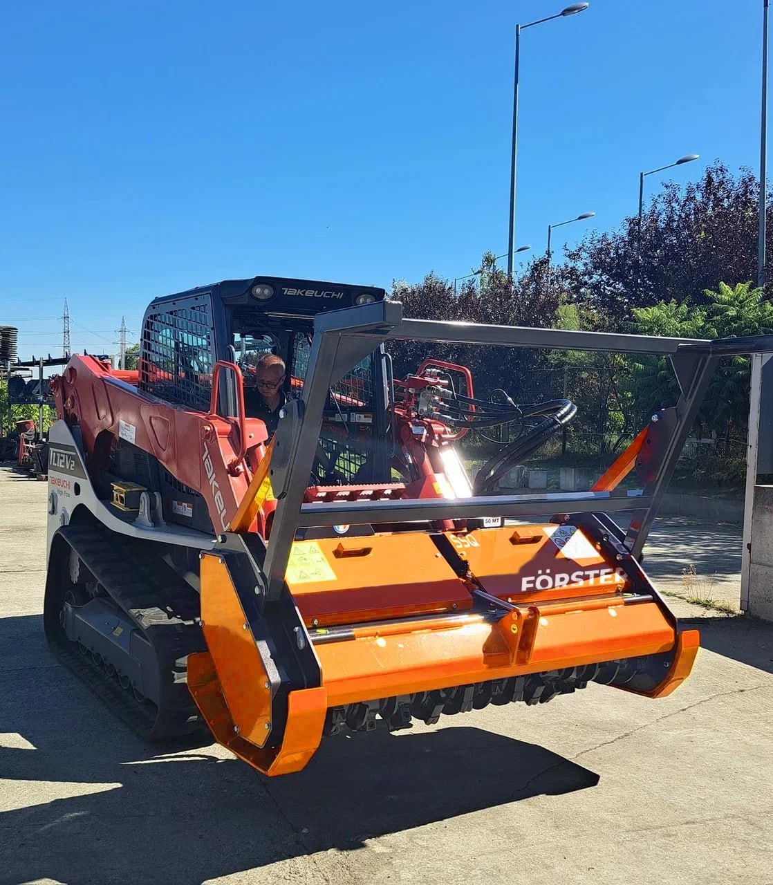

ОПИСАНИЕ
Фронтальный мульчер для минипогрузчиков с бортовым поворотом модели FM B предназначен для профессионального использования на мощных носителях. Носитель для этого мульчера требуется мощностью от 70 л.с., и измельчаемый диаметр составляет 20 см. В базовой комплектации мульчер поставляется с резцами типа B (двусторонние резцы с твердосплавными напайками). Рекомендуется приобретать его с ограничителями реза, так как эта опция увеличивает производительность, одновременно снижая нагрузку на носитель. Все гидравлические мульчеры Forster защищены от перегрузок системой HydroSmooth.
СТАНДАРТНАЯ КОМПЛЕКТАЦИЯ
Монтажная плита SAE J2513 (Bobtach)
Ротор с фиксированными резцами типа B
Резцы с четырьмя вставками карбида вольфрама
Каскад гидравлических клапанов защиты агрегатов 3F (защита от: кавитации, избыточного давления и потока)
Аксиально поршневой гидромотор, бездренажный
Два ряда контрножей
Гидравлический мотор внутри корпуса мульчера
Односторонний привод ротора клиновыми ремнями типа B
Гидравлические рукава длиной 2 метра
Салазки с износостойкими накладками
Задняя защита цепями
ОПЦИИ
Ограничители реза (обеспечивают плавное измельчение, увеличивают производительность и эффективность мульчера)
Электро-гидравлический клапан для управления гидроциилиндром открывания капота от одной напорной линии
Гидравлические моторы VM55/VM80 переменного объема
ТЕХНИЧЕСКИЕ ХАРАКТЕРИСТИКИ
Модель фронтального мульчера  Forster
FM-B 140
FM-B 160
FM-B 180
Необходимая мощность погрузчика (минипогрузчика)
70-120
70-120
70-120
Необходимый поток масла в гидравлической системе, л/мин
80-150
80-150
80-150
Максимальное давление в гидравлической системе, бар
270
270
270
Удаление деревьев диаметром, см
20
20
20
Рабочая ширина, см
140
160
180
Вес, кг
930
1 020
1 100
Кол-во резцов
27
33
39
