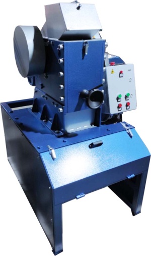

Дробилка Щековая: ДЩ 2.5 - 4
Обновлено 15.09.2025 950029
Технические характеристики:
Средний размер частиц продукта дробления при минимальном зазоре между щеками, мм: 5
Размер частиц продукта дробления при минимальном зазоре между щекам, мм: 90% менее 10
Крупность исходного материала, мм, не более*: 200
Твердость исходного материала, ед. по Моосу, не более: 7
Производительность, кг/ч*: 2500
Размеры загрузочного окна бункера, мм:
Размер загрузочного окна зоны дробления, мм: 250х400
Диапазон регулировки зазора между щеками, мм: 2-20
Напряжение питания, 50 Гц, В: 380
Мощность электродвигателя, кВт: 15
Полный/полезный объем приемной емкости дробилки, л:
Полный/полезный объем емкости опорной
тумбы, л:
Габаритные размеры, мм
(Длина х Ширина х Высота/ Высота с опорной тумбой): 1800х1300х
1400
Масса/ Масса на опорной тумбе и с Пультом управления, кг: 900
Материал щек: чугун ЧХ16М2
сталь 110Г13Л
Твердость щек - чугун / сталь / карбид вольфрама: 52-55
31-32 HRС
Материал броней: сталь 65Г
Твердость броней, HRc: 31-32
Модель пульта управления:
*Зависит от физических свойств материала и величины зазора между щеками.
**8 при условии установки щек из карбида вольфрама.

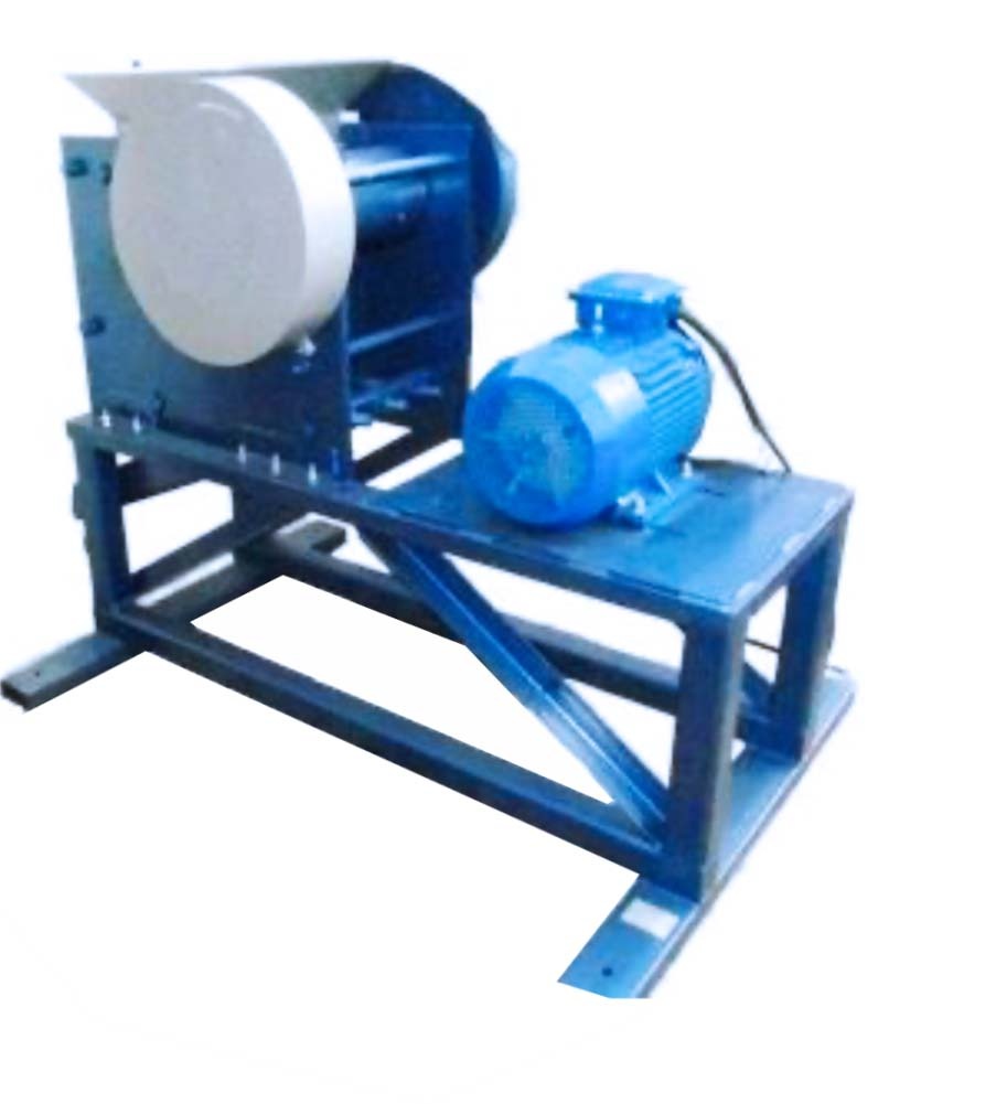

Дробилка щековая ДЩ-210 (ЩДС-2,5х4,0)
20.10.2026
Нижний Новгород (Россия)
Дробилка щековая ДЩ-210 (ЩДС-2,5х4,0) на рамной конструкции (агрегат)
