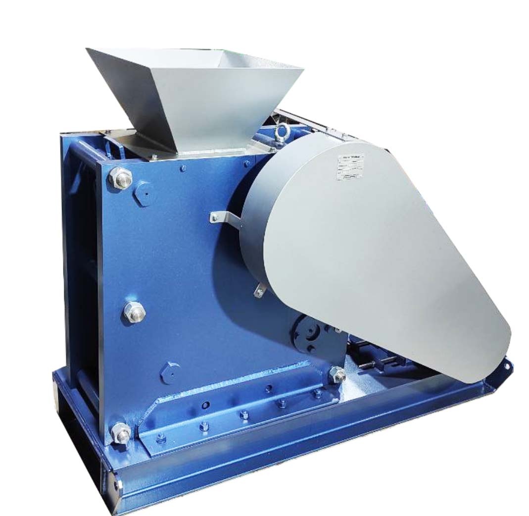

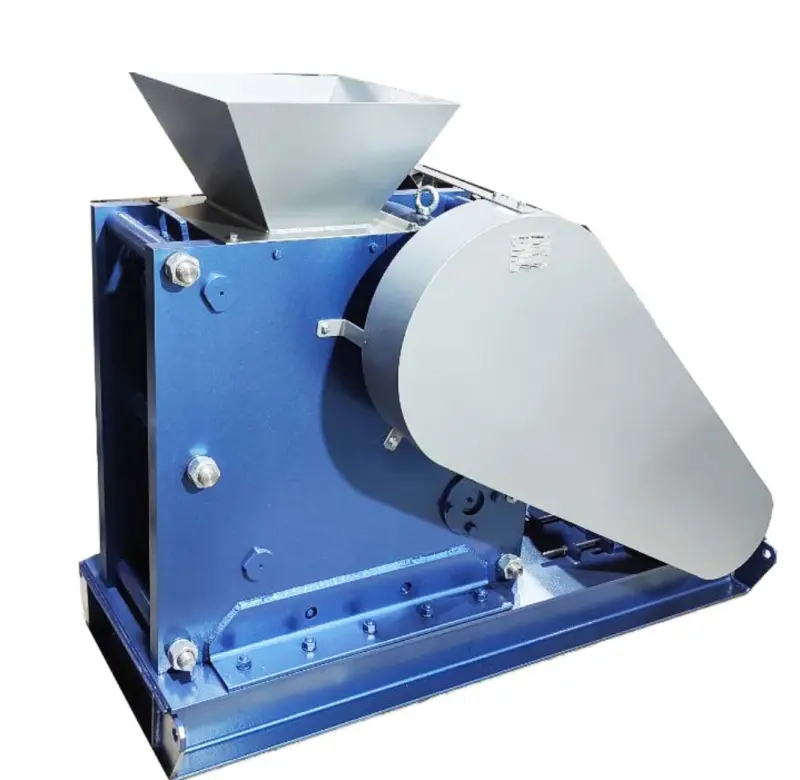

Дробилка Щековая: ДЩ 180х250
Обновлено 15.09.2025 950037
Технические характеристики:
Средний размер частиц продукта дробления при минимальном зазоре между щеками, мм: 10
Размер частиц продукта дробления при минимальном зазоре между щекам, мм: 90% менее 2.6
Крупность исходного материала, мм, не более*: 170
Твердость исходного материала, ед. по Моосу, не более: 7
Производительность, кг/ч*: 500
Размеры загрузочного окна бункера, мм:
Размер загрузочного окна зоны дробления, мм: 180х250
Диапазон регулировки зазора между щеками, мм: 5-30
Напряжение питания, 50 Гц, В: 380
Мощность электродвигателя, кВт: 7.5
Полный/полезный объем приемной емкости дробилки, л:
Полный/полезный объем емкости опорной
тумбы, л:
Габаритные размеры, мм
(Длина х Ширина х Высота/ Высота с опорной тумбой): 1500х755х1160
Масса/ Масса на опорной тумбе и с Пультом управления, кг: 150
Материал щек: чугун ЧХ16М2
сталь 110Г13Л
Твердость щек - чугун / сталь / карбид вольфрама: 52-55
31-32 HRС
Материал броней: сталь 65Г
Твердость броней, HRc: 31-32
Модель пульта управления:
*Зависит от физических свойств материала и величины зазора между щеками.
**8 при условии установки щек из карбида вольфрама.
