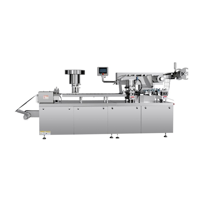

Блистерную машину с автоматической укладкой штучной продукции DPP-270
Обновлено 13.08.2024 953188
  • Частота штамповки:
  • ALU PVC: 20 – 30 раз / мин
  • ALU ALU: 10 – 20 раз / мин
  • Производительность:
  • ALU PVC: 2 000 – 8 000 шт/мин
  • ALU ALU: 2 000 – 3 000 шт/мин
  • формовки: 270 х 130 х 30 мм
  • Стандартный диапазон хода: 30 – 130 мм
  • Макс. ширина пластиковой плёнки: 270 мм
  • Толщина пластиковой плёнки: 0,1 – 0,5 мм
  • Макс. ширина алюминиевой плёнки: 270 мм
  • Толщина алюминиевой плёнки: 0,02 – 0,04 мм
  • Расход воздуха: ≥ 0,5 м³/мин
  • Мощность: 8,5 кВт
  • Напряжение: 380 В
  • Габаритные размеры: 4 000 х 740 х 1 730 мм
  • Вес: 1 600 кг
