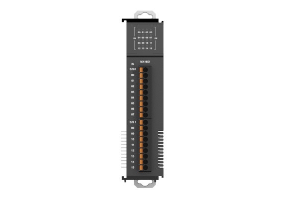

MX16DI, Модуль дискретного ввода для контроллеров MX300, 16DI, 24 В= MX16DI.
16-канальный модуль ввода дискретных сигналов для программируемого контроллера автоматизации серии MX300
MX16DI может подключаться к локальной шине расширения процессорного модуля MX300 или к станции R2EC EtherCAT для удаленного ввода
  • Схема подключения входов NPN или PNP
  • Две потенциально связанные группы по 8 входов
  • Частота опроса входов – 1 кГц
ТАБЛИЦА ХАРАКТЕРИСТИК MX16DI
ХарактеристикаЗначение
Число входных каналов
16
Входное напряжение
24 В= (-15%...+20%)
Номинальный входной ток
5 мА
Тип входа
NPN/PNP
Число потенциально связанных групп
Две группы по 8 входов, изолированных друг от друга
Входное сопротивление
4,7 кОм
Напряжение/ток включения
Больше 15 В=/1,5 мА
Напряжение/ток выключения
Меньше 5 В=/1 мА
1 кГц
Ток потребления модуля
29 мА (24 В=)
Задержка срабатывания
20 мкс/50 мкс при включении/выключении
Защиты
Оптронная гальваническая изоляция между входными каналами и внутренней шиной
Индикация состояния входов
Один светодиод для каждого входа
Подключение внешних цепей
Два съемных клеммных блока с пружинными зажимами
Монтаж
На DIN-рейку
Ширина
25,9 мм
Глубина
111,9 мм
Высота
101,5 мм
