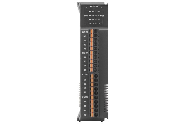

Модуль дискретного вывода для контроллеров MX300, 16DO (реле), 24 В= MX16DOR.
16-канальный модуль вывода дискретных сигналов с релейными ключами для программируемого контроллера автоматизации серии MX300
MX16DOR может подключаться к локальной шине расширения процессорного модуля MX300 или к станции R2EC EtherCAT для удаленного вывода
  • Нагрузочная способность – 2 А/канал при напряжении 220 В~ или 24 В=
  • Четыре потенциально связанные группы по 4 выхода
  • Максимальная частота обновления выходов – 1 Гц
ТАБЛИЦА ХАРАКТЕРИСТИК MX16DOR
ХарактеристикаЗначение
Число выходных каналов
16
Выходное напряжение
220 В~ или 24 В=
Максимальный ток нагрузки
2 А/канал
Тип выхода
Релейный
Число переключений реле
Для индуктивной нагрузки: 20000 при напряжении 24 В= и токе 2А
Для резистивной нагрузки: 100000 при напряжении 24 В=/220 В~ и токе 2А
Число потенциально связанных групп
Четыре группы по 4 выхода, изолированных друг от друга
Частота обновления выходов
1 Гц
Ток потребления модуля
125 мА (24 В=)
Задержка срабатывания
15 мс/15 мс при включении/выключении
Индикация состояния выходов
Один светодиод для каждого выхода
Подключение внешних цепей
Два съемных клеммных блока с пружинными зажимами
Монтаж
На DIN-рейку
Ширина
25,9 мм
Глубина
112,6 мм
Высота
101,5 мм
