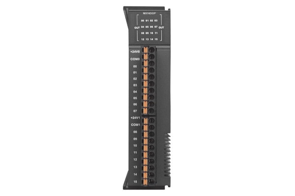

MX16DOP, Модуль дискретного вывода для контроллеров MX300, 16DO (PNP), 24 В= MX16DOP.
16-канальный модуль вывода дискретных сигналов с транзисторными ключами типа PNP для программируемого контроллера автоматизации серии MX300
MX16DOP может подключаться к локальной шине расширения процессорного модуля MX300 или к станции R2EC EtherCAT для удаленного вывода
  • Нагрузочная способность – до 0,5 А/канал (24 В=)
  • Две потенциально связанные группы по 8 выходов
  • Частота обновления выходов – 1 кГц
ТАБЛИЦА ХАРАКТЕРИСТИК MX16DOP
ХарактеристикаЗначение
Число выходных каналов
16
Выходное напряжение
5…24 В=
Максимальный ток нагрузки
500 мА/канал
2,4 А/группа
Тип выхода
PNP
Число потенциально связанных групп
Две группы по 8 выходов, изолированных друг от друга
1 кГц
Ток потребления модуля
137 мА (24 В=)
Задержка срабатывания
15 мкс/40 мкс при включении/выключении
Защиты
• Оптронная гальваническая изоляция между выходными каналами и внутренней шиной
• От короткого замыкания
• От перегрузка по току
Индикация состояния выходов
Один светодиод для каждого выхода
Подключение внешних цепей
Два съемных клеммных блока с пружинными зажимами
Монтаж
На DIN-рейку
Ширина
25,9 мм
Глубина
111,9 мм
Высота
101,5 мм
