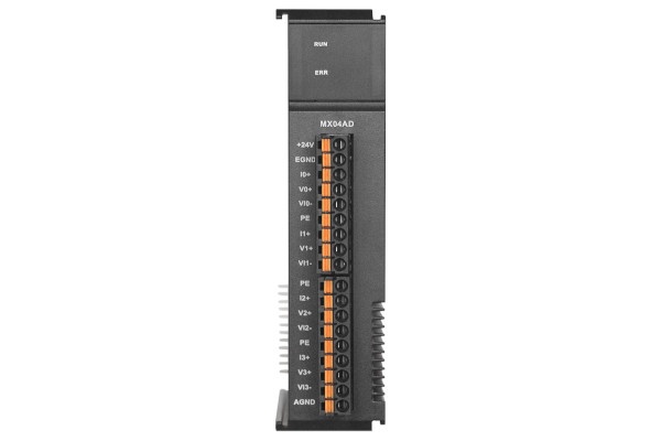

MX04AD, Модуль аналогового ввода для контроллеров MX300, 4AI, 16 бит, потенциальный и токовый режимы MX04AD.
4-канальный модуль ввода аналоговых сигналов для программируемого контроллера автоматизации серии MX300
MX04AD может подключаться к локальной шине расширения процессорного модуля MX300 или к станции R2EC EtherCAT для удаленного ввода
  • Широкий выбор диапазонов унифицированных сигналов тока и напряжения
  • Высокое разрешение и точность измерения
  • Период дискретизации ̶ 1 мс для 4 каналов
ТАБЛИЦА ХАРАКТЕРИСТИК MX04AD
ХарактеристикаЗначение
Число входных каналов
4
Диапазоны входных сигналов напряжения
0…5 В
1…5 В
-5…5 В
0…10 В
-10…10 В
Диапазоны входных сигналов тока
0…20 мА
4…20 мА
Входное сопротивление
Напряжение: > 1 МОм
Ток: 250 Ом
Разрешение
16 бит
Диапазон значений
Для сигналов 1…5 В/0…5 В/0…10 В/0…20 мА/4…20 мА: 0÷32 000
Для сигналов -5…5 В, -10…10 В: -32 000÷32 000
Точность (при 25°С)
Напряжение: 0,1%
Ток: 0,2%
Точность (при 0…50°С)
Напряжение: 0,2%
Ток: 0,3%
Время обновления данных
1 мс /4 канала
Индикация состояния
Светодиоды:
RUN (Работа)
ERR (Ошибка)
Питание
24 В=
Подключение внешних цепей
Два съемных клеммных блока с пружинными зажимами
Монтаж
На DIN-рейку
Ширина
25,9 мм
Глубина
112,3 мм
Высота
101,5 мм
