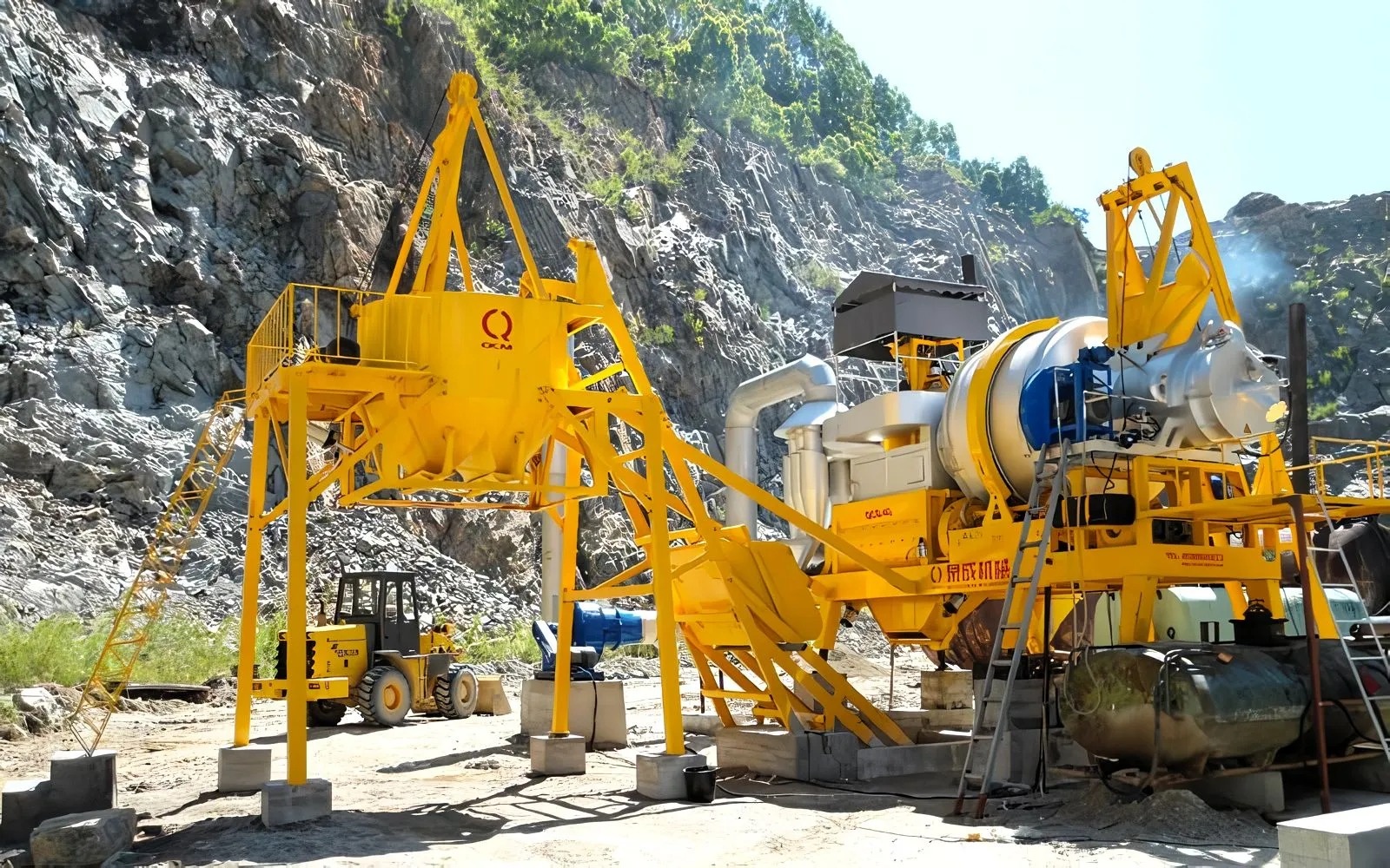

Мобильный асфальтобетонный завод (60 т/час), QLB 60
Обновлено 28.01.2026 954390
Производительность: 60 тонн/час
Тип: принудительно-периодический
Дизельная: горелка
Бункера инертных материалов: 3х8 м3
Расход: 6,5~7,5 кг/тонн
Емкость смесителя: 1,8 м3/партия
Размер фракции: 50 мм
Точность взвешивания инертных материалов: 2000±3% кг
Точность взвешивания заполнителя: 180 кг
Точность взвешивания битума: 180 кг
Температура готового асфальта: 120~165 °C
Мощность завода: 170 кВт
Электрическое напряжение: 220/380 В, 50 Гц
Базовая комплектация мобильного АБЗ QLВ 60:
Бункер инертных материалов
Объём: 8м3
Разгрузка: Пневматическая
Система взвешивания: Объём 1000кг, Точность ±3%
Пневмораспределитель: Q25DC-L15
Пневмоцилиндр: QGBES160*200-L3
Двигатель: Мощность 5.5kw
Горизонтальный конвейер: B650*17900mm
Устройство напряжения
Ролик конвейера
Датчик взвешивания: TSC-2000кг
Конвейер для транспортировки материалов до сушильного барабана
Конвейер: В600мм*16метров
Двигатель: Мощность 3кВт
Комплект роликов
Горелка дизельная
Насос: PZ300
Высоковольтный дизельный насос: 0.55 кВт

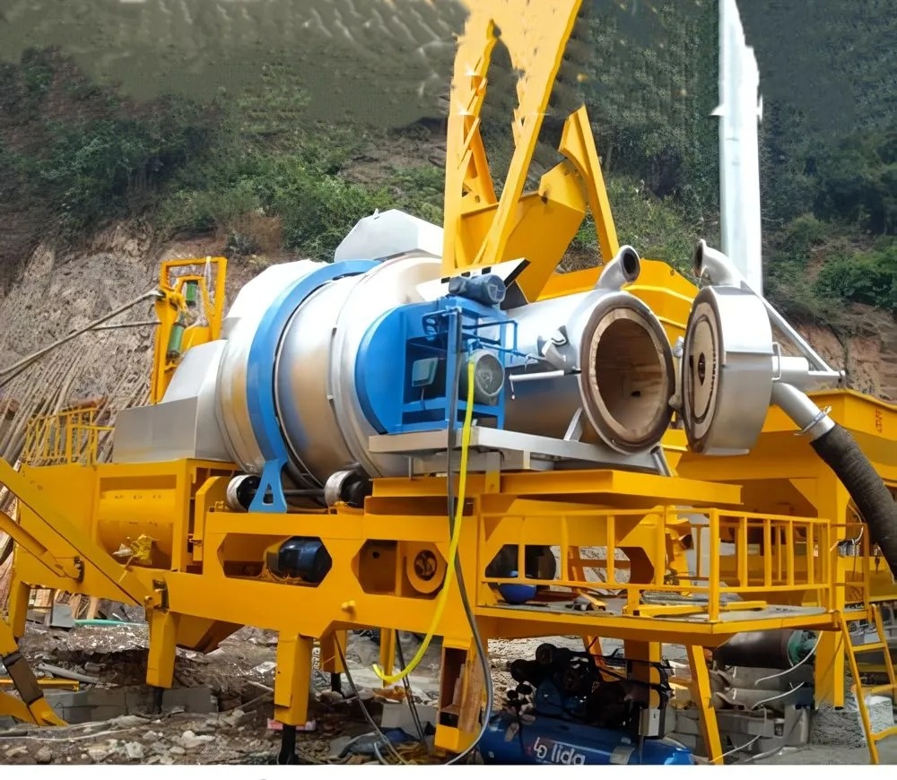

Сушильный барабан
Длина: 2100 мм
Материал: 16Mn Легированная сталь
Большая приводная шестерня
Электродвигатель: Мощность 11kw
V образный ремень: A787
Система подачи заполнителя
Бункер для взвешивания: Объём 180кг, Точность ±2%
Шнек: 219*4m3kW
Пневмоцилиндр: QGB80*200-L3
Редуктор: XLD4-9-3
Датчик взвешивания: TSC-300кг
Система подачи битума
Битумный бак с прямым подогревом: Объем 30м3
Нагревательные пластины для битума
Система теплопроводного масла: 300 000 калорий
Насос битума
Электронагревательные клапаны
Трубопровод
Система взвешивания битума
Бункер взвешивания: Объём 180 кг, Точность ±2%
Нагревательная плита битума: Мощность 2кВт
Пневмоцилиндр: SC80*50
Датчик взвешивания: TSC-300 кг
Принудительный смеситель
Двухвальный смеситель: 1.8м3
Двигатель: Мощность 15 kw
Насос смазки
Пневмоцилиндр загрузки: SC80*100
Пневмоцилиндр: SC125*250
Пневмоцилиндр: SC80*250
Бункер готового асфальта
Элеватор готового асфальта: 1.4м
Электродвигатель элеватора: Мощность 11kw
Пневмоцилиндр: QGB160*450-L3
Концевой выключатель: XCE-145
Система пылеулавливания
Первичное обеспыливание: Циклонный фильтр
Двигатель вытяжного вентилятора: Мощность 15kw
Воздуховодная труба
Вторичное обеспыливание: Водяной фильтр
Система рукавного фильтра
Площадь фильтрации
Мешки обеспыливания: 210pcs 217*2060mm, NOMEX мешков (USA. DOPUNT)
Стандарт выпуска: 100mg/Nm
Производительность компрессора: 3600-6120m/hr
Скорость ветра: 1-1.7m/min
Потребление ветра: 0.25m/min
Давление ветра: 0.5-0.7Mpa
Шасси
Мобильное шасси
Передняя ось: 700-16*2pcs
Задняя ось: 825-20*2pcs
Гидравлические опорные ноги: 10тн
Пневматическая система управления
Компрессор
Производительность: 1.1m/min
Мощность: 7.5kW
Трубопровод
Электромагнитный клапан
Система управления на русском языке
Кабина управления: 3000х2500х2000мм
Операционная система
Шкаф управления
Сенсорный экран: MPT506T
Электрический кабель
