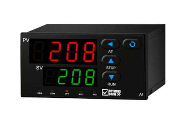

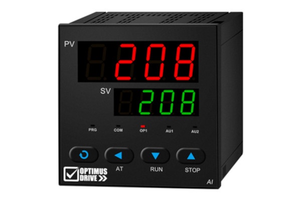

  • Температурные контроллеры серии AI-208 Optimus Drive.
    Простые термоконтроллеры по выгодной цене. Очень простая и понятная в использовании серия термоконтроллеров. Выпускаются в 5 типоразмерах (мм): 96х96, 48х96, 96х48, 72х72, 48х48. Оснащены ярким контрастным дисплеем. Поддерживаются режим работы ПИД-регулятора с автонастройкой и ON-OFF. Типы входных сигналов: K, S, R, E, J, N, Pt100. Доступны два типа рабочего выхода: по напряжению или реле. Есть встроенный аварийный выход (реле). Диапазон рабочих температур -10 +60 С°. Точность 0,3% полной шкалы. Исполнения с питанием 24 В постоянного тока или 220 В переменного тока.

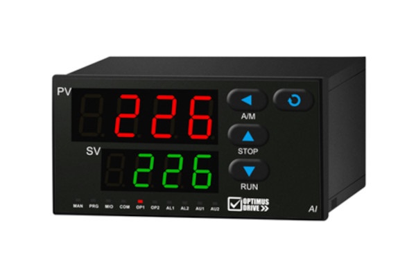

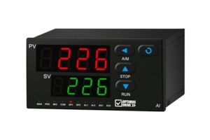

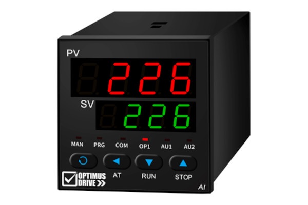

  • Температурные контроллеры серии AI-226 Optimus Drive.
    Термоконтроллеры с самой востребованной функциональностью по выгодной цене. Понятная в использовании серия термоконтроллеров с расширенным функционалом. Выпускаются в 5 типоразмерах (мм): 96х96, 48х96, 96х48, 72х72, 48х48. Оснащены ярким контрастным дисплеем. Поддерживаются 2 режима работы: ПИД с автонастройкой и ON-OFF. Широкий выбор типов входных сигналов: K, S, R, E, J, T, B, N, WRe3-WRe25, WRe5-WRe26, Cu50, Pt100, 0-100 мВ, 20-100 мВ, 0-20 мВ, 0-60 мВ. Доступны 9 типа рабочего выхода: реле, двухканальное реле для управления задвижкой, токовый, токовый изолированный, тиристор с переходом через ноль (1 или 3 фазы), тиристор 1 фаза с регулировкой угла открытия (на 220 В или 380 В), по напряжению. Есть встроенный аварийный выход (реле). Диапазон рабочих температур -10 +60 С°. Есть встроенный интерфейс RS485/Modbus. Точность 0,3% полной шкалы. Исполнения с питанием 24 В постоянного тока или 220 В переменного тока.

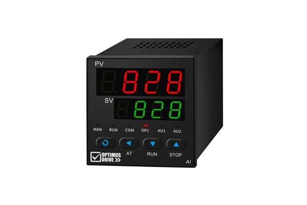

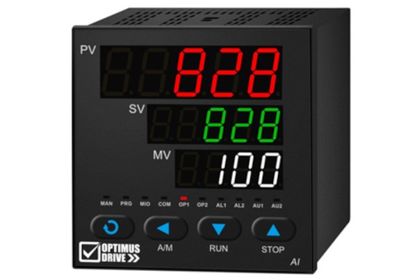

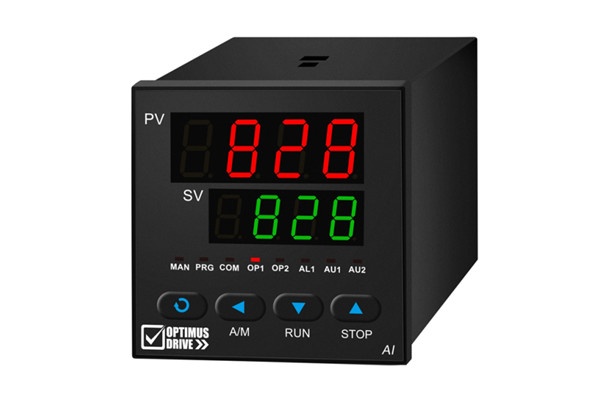

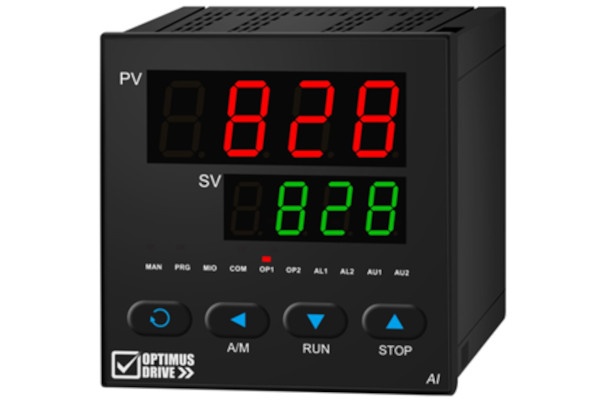

  • Температурные контроллеры серии AI-828 Optimus Drive типоразмера 96х96 - версии с трехстрочным  и двухстрочным экранами.
    Максимальная функциональность и гибкость конфигурирования. Термоконтроллеры AI-828 типоразмера 96х96 имеют встроенный интеллектуальный алгоритм управления температурой, эффективный даже в системах с большой инерцией. В модели добавлен усовершенствованный алгоритм быстрой автонастройки AAT, который работает уже со стадии нагрева и не требует нескольких периодов колебаний, в отличие от классического алгоритма AT. Алгоритм AT так же доступен для использования.

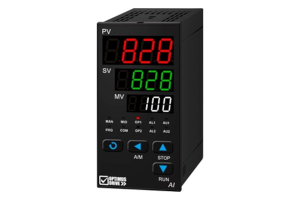

  • Температурные контроллеры серии AI-828 Optimus Drive типоразмера 48х96.
    Максимальная функциональность и гибкость конфигурирования. Термоконтроллеры AI-828 типоразмера 48х96 имеют встроенный интеллектуальный алгоритм управления температурой, эффективный даже в системах с большой инерцией. В модели добавлен усовершенствованный алгоритм быстрой автонастройки AAT, который работает уже со стадии нагрева и не требует нескольких периодов колебаний, в отличие от классического алгоритма AT. Алгоритм AT так же доступен для использования.

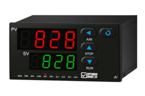

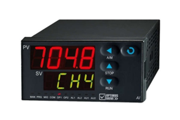

  • Температурные контроллеры серии AI-828 Optimus Drive типоразмера 96x48.
    Максимальная функциональность и гибкость конфигурирования. Термоконтроллеры AI-828 типоразмера 96х48 имеют встроенный интеллектуальный алгоритм управления температурой, эффективный даже в системах с большой инерцией. В модели добавлен усовершенствованный алгоритм быстрой автонастройки AAT, который работает уже со стадии нагрева и не требует нескольких периодов колебаний, в отличие от классического алгоритма AT. Алгоритм AT так же доступен для использования.

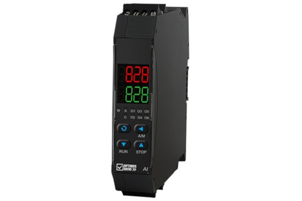

  • Температурные контроллеры серии AI-828 с монтажом на DIN-рейку.
    Максимальная функциональность и гибкость конфигурирования, типоразмер 22,5x100. Термоконтроллеры AI-828 типоразмера 22,5x100 с монтажом на DIN-рейку имеют встроенный интеллектуальный алгоритм управления температурой, эффективный даже в системах с большой инерцией. В модели добавлен усовершенствованный алгоритм быстрой автонастройки AAT, который работает уже со стадии нагрева и не требует нескольких периодов колебаний, в отличие от классического алгоритма AT. Алгоритм AT так же доступен для использования.

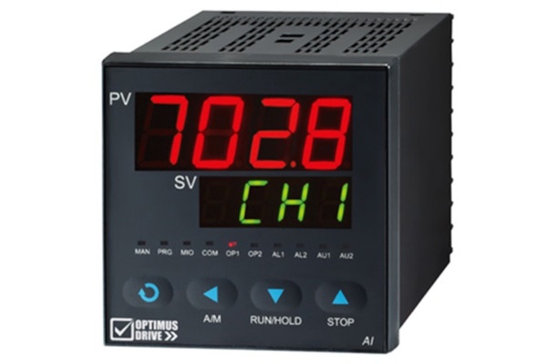

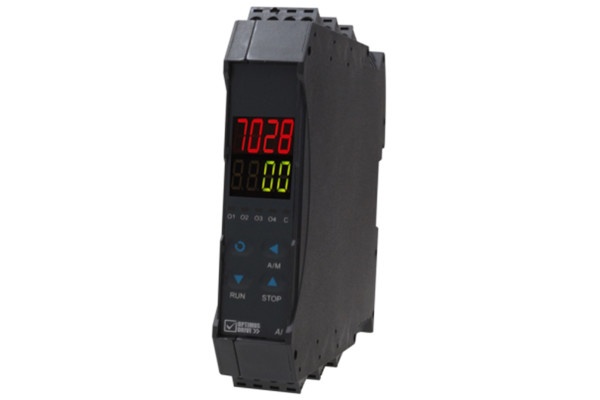

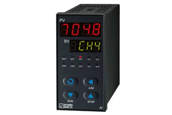

  • Многоканальные температурные контроллеры серии AI-7028/7048 Optimus Drive.
    Многоканальные термоконтроллеры с базовой функциональностью. Двухканальные (AI-7028) и четырехканальные (AI-7048) термоконтроллеры.

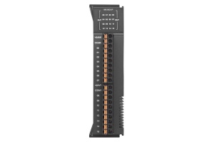

Модули расширения для контроллеров MX300 Optimus Drive - MX16DOT
