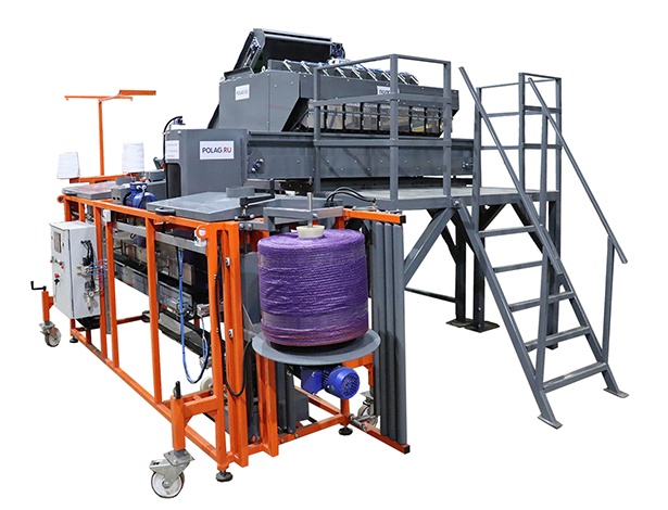

Фасовочно-упаковочный комплекс АБС-9 предназначен для точного порционного взвешивания овощей (картофель, морковь, лук, свекла) от 0,5 до 25 кг и их дальнейшую упаковку в сетку на рулоне. Основное преимущество АБС-9 - это точность взвешивания.
Производительность: до 10 т/ч
Количество весовых чаш: 9 шт.
Вес упаковки: от 0,5 до 25 кг
Количество сбросов в минуту: до 20 при 2,5 кг, до 7 при 25 кг
Погрешность при взвешивании составляет до 50 гр.
Высота загрузки: 700 мм
Габариты (д/ш/в): 6500/3800/3000 мм
Масса: 2010 кг
До начала работы оператор выбирает требуемый вес (от 0,5 до 25 кг) и режим работы (быстро или точно – регулируется пределом допустимой погрешности, по умолчанию 50 г.).
После включения кнопки «ПУСК» на панели управления весовая станция включает подающий транспортер ТЛН-40100 и продукт принимается с линии и подается в приемную часть Весовой станции, где 2 пластины за счёт вибрации равномерно распределяют продукт по всем 9 вибролоткам.
Вибролотки независимо друг от друга наполняют весовые чаши необходимым весом.
В каждую чашу набирается порядка 20% веса требуемой порции (например, для рецепта 2,5 кг. в каждую чашу будет набираться 400-600г.).
Далее контроллер по специальному алгоритму считает какие чаши открыть, чтобы получился максимально точный вес.
Если набранный в чашах вес не позволяет получить требуемый вес порции с допустимой погрешностью (задается в рецепте), в несколько чаш догружается по 1-2шт. продукта.
После подбора нужных чаш, контроллер подает сигнал на открытие и выгрузку порядка 4-6 чаш. Продукт выгружается на отводящий ленточный транспортер, который подает продукт в упаковочную машину.
Далее цикл повторяется, но уже набираются только пустые чаши. Работа упаковочной машины в сетку построена следующим образом: сетка из рулона через комплект натяжных роликов поступает в узел спайки ленты который ТЭНом производит надрез сетки.
Надрезанная сетка при дальнейшем движении в верхней части раздвигается разделителем на две половинки и огибает загрузочную горловину.
При набегании кармана в сетке на датчик положения отверстия последний даёт команду дозатору и сетка через горловину приема продукта загружается взвешенной порцией корнеплодов. Швейная машина зашивает сетку.
При дальнейшем движении второй ТЭН отрезает оставшуюся перемычку сетки и мешок подаётся транспортёром к месту загрузки
