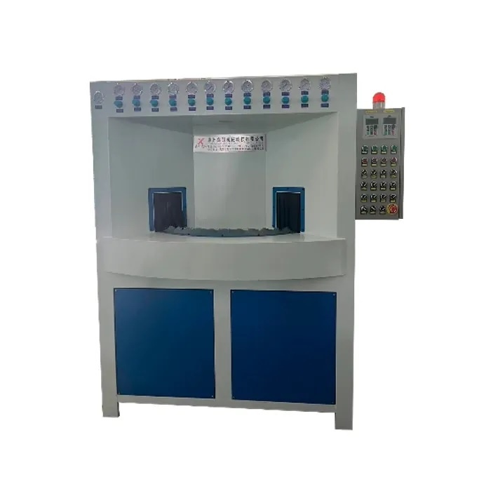

Автоматическую пескоструйную камеру N21416
Обновлено 27.09.2024 962161
  • Модель: N21416
  • Толщина стальной пластины конструкции: 3 – 12 мм
  • Максимальный размер обрабатываемой детали: 300 х 280 мм
  • Материал узла пескоструйной обработки: Холоднокатаная стальная пластина, 3 мм
  • Область применения: Очистка / обработка / гравировка заготовок
  • Мощность: 10 кВт
  • Размер узла пескоструйной обработки: 1 400 х 1 600 х 3 200 мм
  • Размер кабины для пескоструйной обработки: 1 400 х 1 600 х 800 мм
  • Диаметр / толщина поворотного стола: 1 000 / 15 мм
  • Размер сепаратора: 500 х 1 250 мм
  • Нагрузка на поворотный стол: 50 кг
  • Электропитание: 380 В / 50 Гц
  • Мощность поворотных столов: 400 Вт
  • Мощность / напряжение поворотного двигателя: 400 Вт / 380 В
  • Размер пылесборника: 1 000 х 1 000 х 2 400 мм
  • Мощность вентилятора для удаления пыли: 5,5 кВт
  • Частота вращения вентилятора: 3 500 об / мин
  • Высокоэффективный фильтрующий элемент: 320 х 660 мм, 4 шт
  • Материал фильтрующего элемента:    Полиэфирное волокно, 0,7 мм
  • Воздухонепроницаемость фильтрующего элемента: 30 Па, термостойкий
  • Уровень шума пылесборника: < 70 дБ
  • Давление источника воздуха: 0,5 – 0,8 Мпа / 8 м3 / мин, один пистолет
  • Расход воздуха: 1 пистолет 12 х 0,6 – 7,2 мс / мин
  • Общий расход воздуха: > 10 мс / мин
  • Освещение: Противотуманные лампы, 15 Вт
  • Тип абразива: 36 – 320 мм
  • Способ извлечения абразива: Автоматическая циркуляция подъемника
  • Пылесборник: Использование фильтрующих элементов и импульсного удаления пыли
  • Труба возврата песка: Подъемный ковш для сбора песка
  • Материал трубы для удаления пыли: ПВХ
  • Внешний корпус камеры: Оснащен ручным чистящим пистолетом
  • Мощность привода двигателя большого поворотного стола: 400 кВт
  • Передаточное отношение двигателя большого поворотного стола: 1:800 С
  • Мощность привода двигателя малого поворотного стола: 0,4 кВт
  • Передаточное отношение привода двигателя малого поворотного стола: 1:15 С
  • Количество распылителей: 12 шт
  • Материал / диаметр сопла: Карбонизированная сталь / 8 мм, с С-образной алюминиевой кобурой
  • Электропитание системы управления: 380 В / 50 Гц / 3 фазы
  • Сопротивление деталей: < 10 Ом
  • Система сжатия воздуха: 75 кВт / 10 см³
  • Требования к электропитанию: 380 В / 15 кВт / 5 Гц, трехфазная розетка
  • Требования к источнику воздуха: Сухой, давление 5 – 8 бар, расход > 10 м³
  • Требования к абразиву: 46 – 180 мм, чистый и сухой
  • Требования к линии электропередачи: Трехфазная пятипроводная, > 6 м²
  • Требования к площадке размещения: Прочная, плоскостная, 90 м2 х 3,6 м
  • Габаритные размеры: 3 200 х 1 600 х 1 400 мм
  • Вес: 2 т
