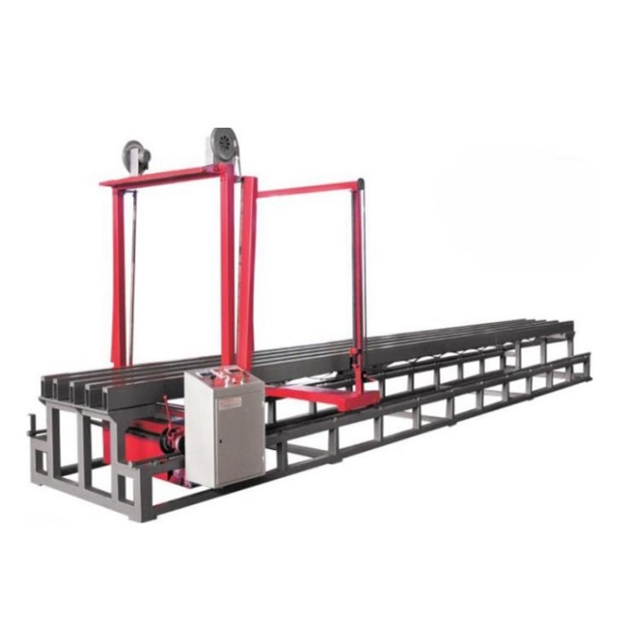

Автоматическая машина для резки:
  • Модель: LWQ-2000B
  • Количество нагревательных проводов: 60 шт (горизонтальный), 20 шт (крест), 1 шт (вертикальный, вырезать вручную)
  • Мощность: 21 кВт
  • Габаритные размеры: 2 800 x 1 900 x 2 500 мм
  • Вес: 1 000 кг
