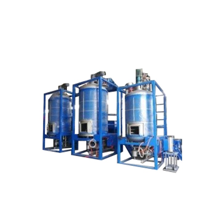

Непрерывный предварительный экспандер + сушильная камера и японский редукционный клапан:
  • Модель: LWC-900 I II
  • Производительность: 200 – 400 кг / ч
  • Диаметр расширительной камеры: 900 мм
  • Диапазон плотности: 7 – 30 кг / м³
  • Потребление пара: 200 – 250 кг / ч
  • Мощность: 10 кВт
  • Габаритные размеры: 4 700 x 2 900 x 3 200 мм
  • Вес: 2 000 кг
