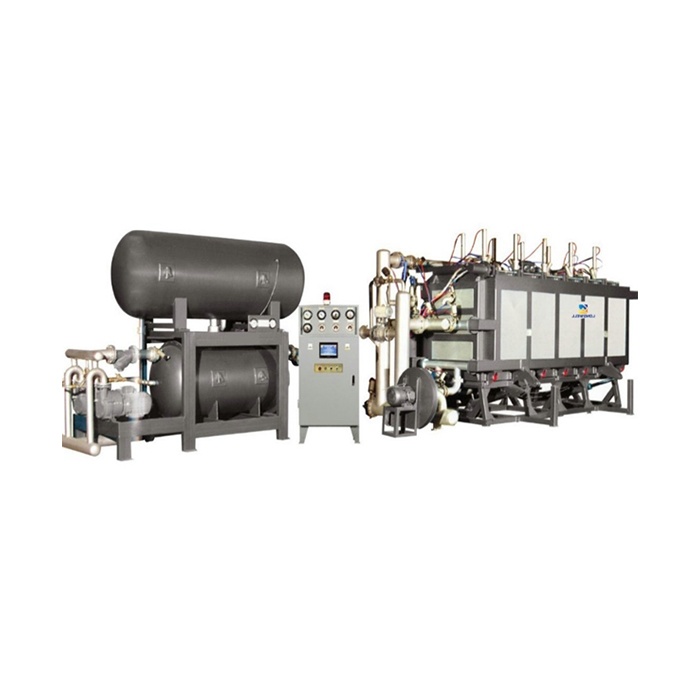

Автоматический предвспениватель периодического действия:
  • Модель: LWP1500I II
  • Производительность:
  • 10 г / л: 350 кг / ч
  • 15 г / л: 680 кг / ч
  • 20 г / л: 900 кг / ч
  • 30 г / л: 1 100 кг / ч
  • Время цикла: 2 мин
  • Диаметр камеры расширения: 1 300 мм
  • Диапазон плотности: 9 – 40 г / л, погрешность ±2 %
  • Расход пара: 6 – 8 кг за каждый цикл
  • Расход сжатого воздуха: 0,9 – 1,1 м³ за каждый цикл
  • Подключенная нагрузка: 33 кВт
  • Габаритные размеры: 8 300 х 4 500 х 5 500 мм
  • Общий вес: 5000 кг
Силос:
  • Материал: Высокоплотный нейлон и оцинкованные железные трубы 40 х 40 мм
  • Материал силосного мешка: Холст
  • Габаритные размеры: 2500 х 2 500 х 5 500 мм
Полностью автоматический вакуумный станок для плит:
  • Модель: LWB-6000V
  • Производительность: 7 мин / цикл, при плотности 15 кг / м³
  • Размер блока: 6 005 х 1205 х 1 005 мм
  • Диапазон плотности: 5 – 40 кг / м³
  • Расход пара: 70 – 130 кг / цикл
  • Давление подачи пара: 0,6 – 0,8 МПа
  • Расход сжатого воздуха: 1,5 – 2 м³ / цикл
  • Давление сжатого воздуха: 0,6 – 0,8 МПа
  • Мощность: 35 кВт
  • Габаритные размеры: 11 000 х 4 000 х 2 800 мм
  • Вес: 13 000 кг
