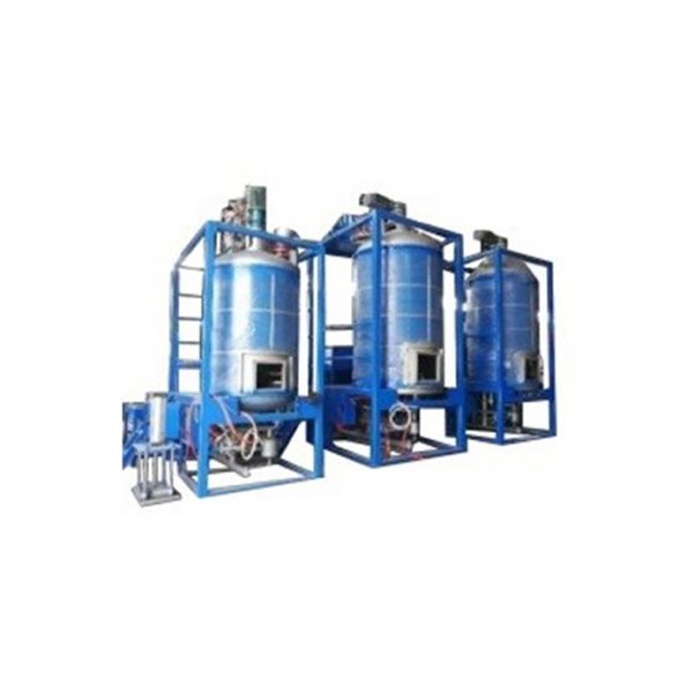

Предварительная машина расширения + сушильная камера и японский редукционный клапан
  • Модель: LWC-900
  • Производительность: 200 – 400 кг / ч
  • Диаметр расширительной камеры: 900 мм
  • Диапазон плотности: 7 – 30 кг / м3
  • Потребление пара: 200 – 250 кг / ч
  • Мощность: 10 кВт
  • Габаритный размер: 4 700 x 2 900 x 3 200 мм
  • Вес: 2 000 кг
