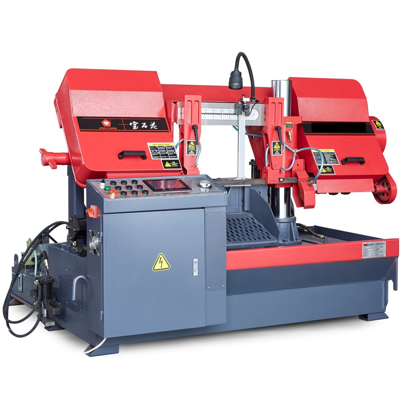

Ленточнопильный
станок с ЧПУ GZ4233
Обновлено 06.04.2026 968987
Тип станка - Двухколонный
Режущая способность - 330 х 330 ↕ мм
Пакетная резка - 300 х 150 мм
Размер ленточной пилы - 34 х 1,1 х 4115 мм
Мощность двигателя привода пилы (двигатель с постоянными магнитами) - 4,0 кВт
Мощность двигателя гидростанции - 0,75 кВт
Мощность двигателя насоса СОЖ - 0,06 кВт
Скорость ленточной пилы (инвертор) плавно - 20 ÷ 80 м/мин
Длина перемещения заготовки за одну подачу - 500 мм
Высота рабочей поверхности станка от пола - 635 мм
Объём гидравлического бака - 50 л
Объём бака СОЖ - 40 л
Точность автоматической подачи заготовки в зону реза - 0,2 мм
Отклонение полотна пилы от вертикали на каждые 100 мм высоты заготовки - 0,2 мм
Роликовый стол длиной 1,0 м - Включено
ЧПУ-управление - Включено
Освещение зоны резки - Включено
Источник питания - 380В 3 фазы + N + T
Габариты (Д x Ш x В) - 2340 х 2200 х 1551 мм
Вес - 1870 кг
Мощность: 4 кВт
Тип: Автоматический
ДxШxВ: 2520x2000x1620 мм
