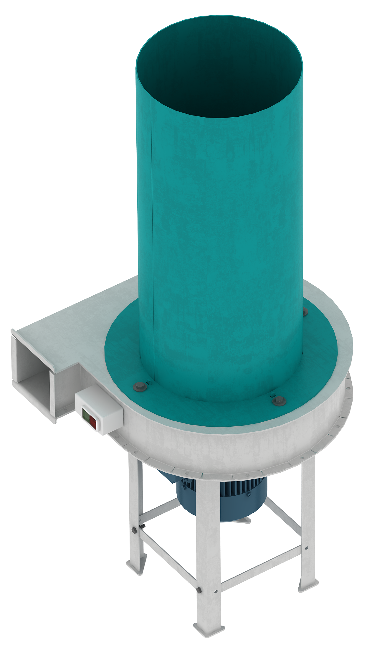

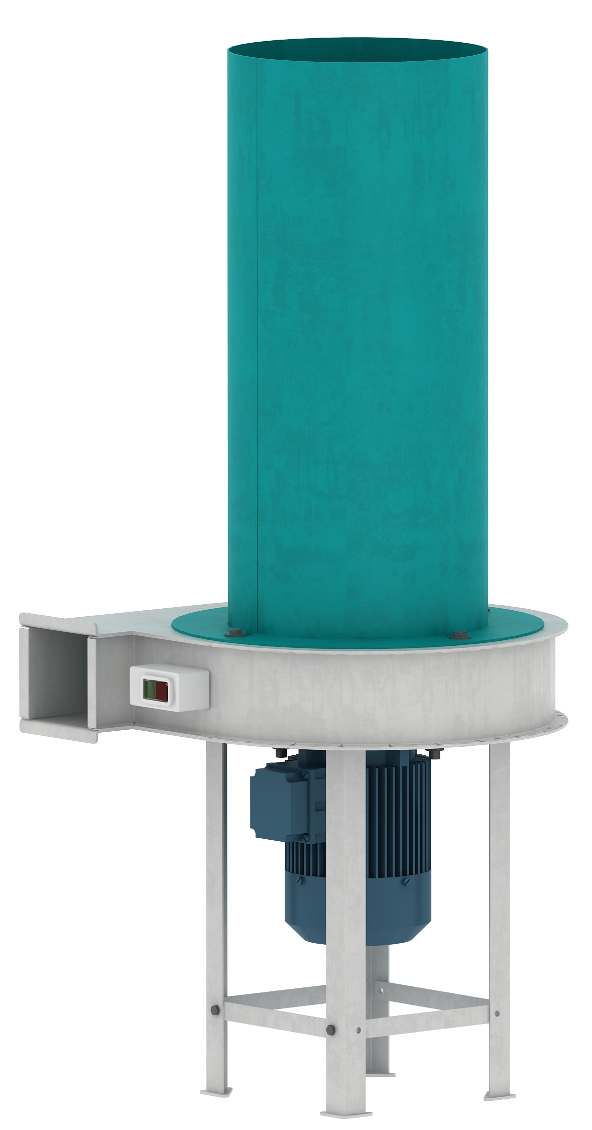

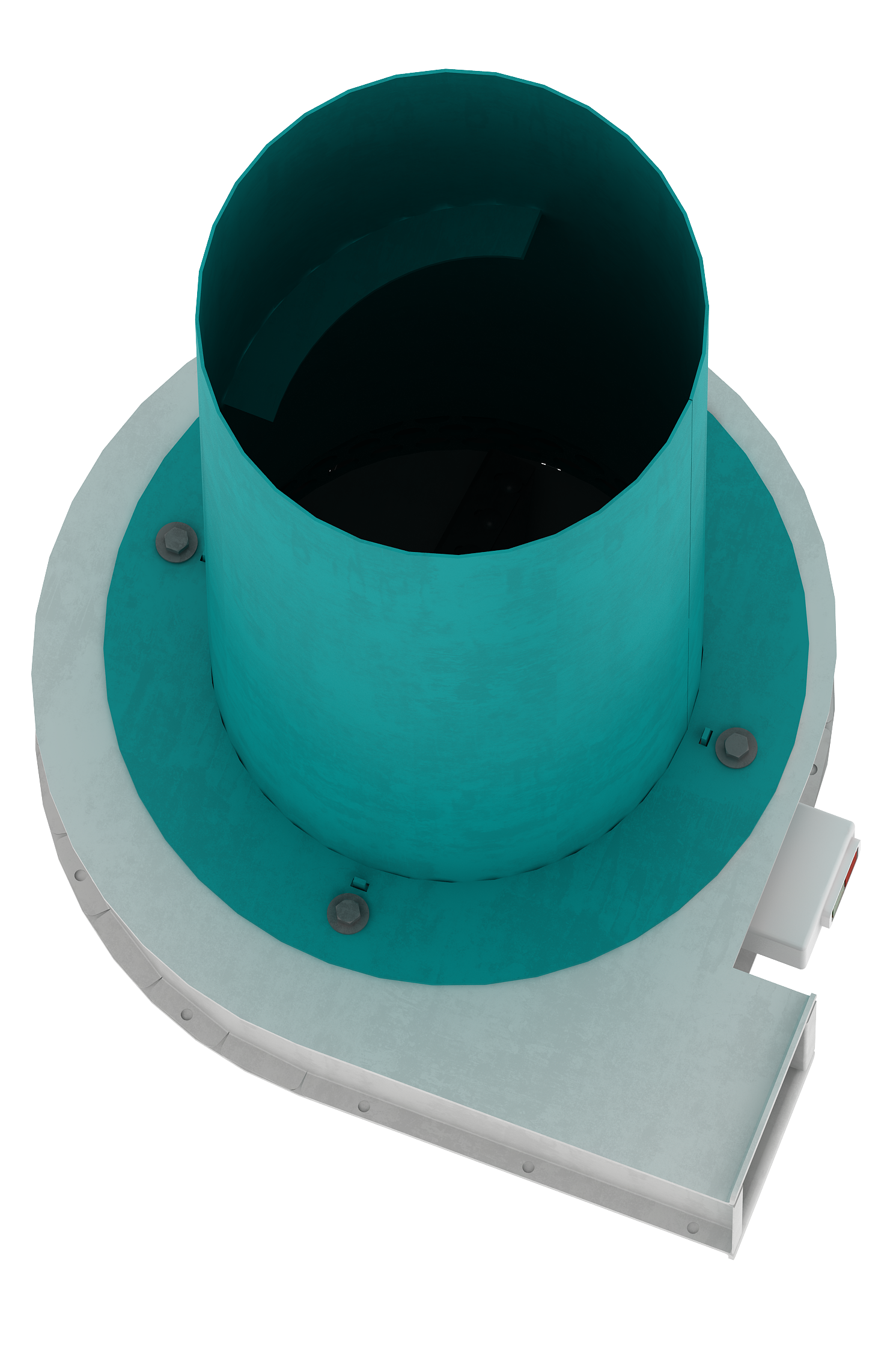

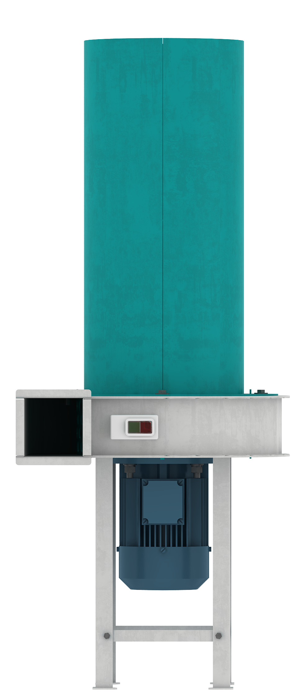

Роторная дробилка МИ-250 (Дробилка пенопласта, поролона)
Обновлено 19.05.2026 970839
Ножей на роторе (шт.):
    4
Габариты ДхШхВ (мм.):    550х550х1640
Вес (кг.):                                     36
Размер загрузочной горловины:   285 мм
Мощность двигателя (кВт.):         2,2 кВт 380В (на 220В +4 т.р.)
Производительность (кг/час):      25 (до 25 единиц плотности)
Дробилка пенополистирола предназначена, для измельчения пенополистирольных отходов, образовавшихся после резки блоков на листы и подрезки по краям, а также дробления остатков пенопласта после работы на 3D резке или отходов упаковки из пенопласта.
Переработка в фракцию от 10 до 40 мм
Принцип действия дробилки, разбивание связей между пенополистирольными шариками с помощью ударов молотка. Её мощность и жёсткость конструкции позволяет измельчать пенопласт плотных марок и формованный пенопласт. При этом пропускная способность дробилки для пенополистирола не уменьшается.
В измельчителе МИ-250 установлен однофазный двигатель 2,2 кВт на 380 В. Так же к данному измельчителю есть возможность подобрать сетки различного миллиметража.
Материалы для измельчения дробилкой МИ-250:
·         Поролон
·         Пенопласт
·         Утеплители
·         Каолиновая вата
·         Базальтовая вата
·         Минеральные плиты
·         Cerafiber
·         Изолон
Измельчительная дробилка - это мощное устройство, используемое для переработки и утилизации различных отходов. Она способна раздробить и измельчить большие объемы материалов с целью их дальнейшей переработки или утилизации. В производственном процессе невозможно обойтись без целого ряда профессионального оборудования. У такого устройства есть ряд существенных преимуществ. Дробление пенопласта может понадобиться и для получения пенопластовой крошки для своих нужд, и для промышленного производства материала с целью продажи. Ведь измельчённый материал стоит дороже цельного, который, к тому же, после использования в качестве защитной упаковки или утеплителя часто выбрасывается. Преимуществами варианта с дроблением являются минимальные капиталовложения. Главным критерием для данного оборудования является обеспечение производительности от и более литров в час. Оборудование применяется на малых предприятиях для измельчения отходов производства с целью повторного использования сырья.
