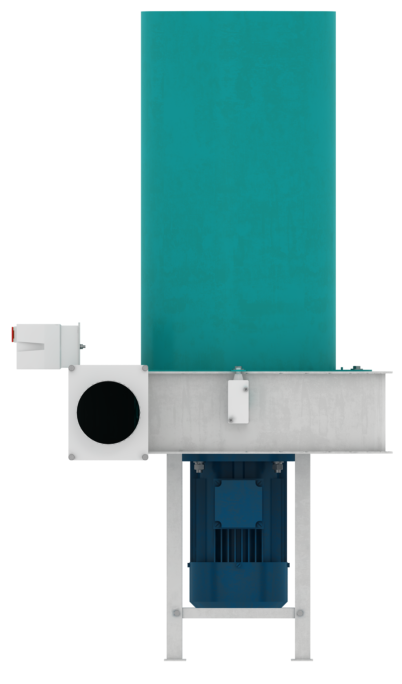

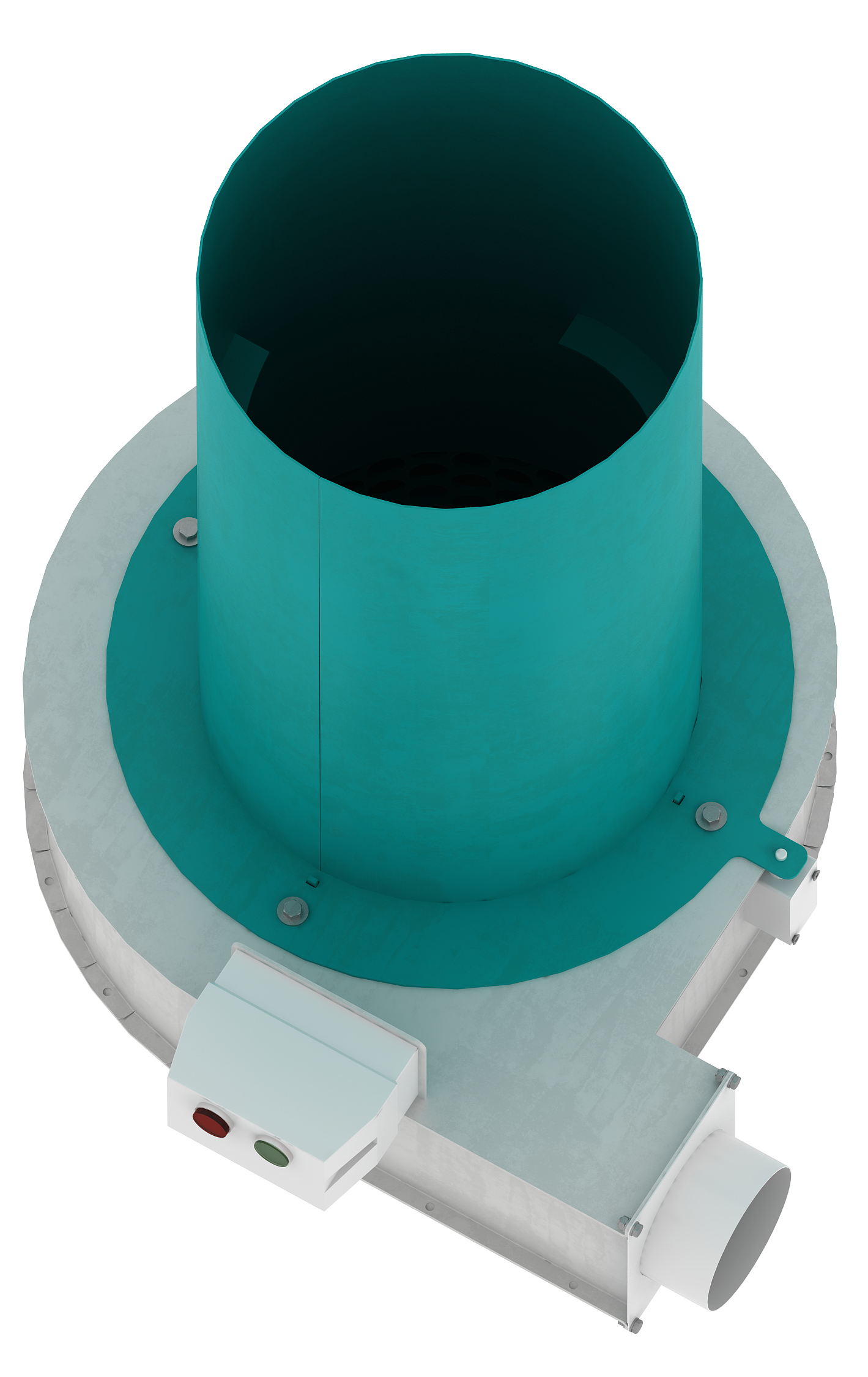

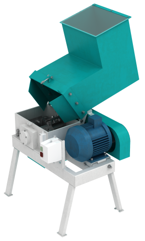

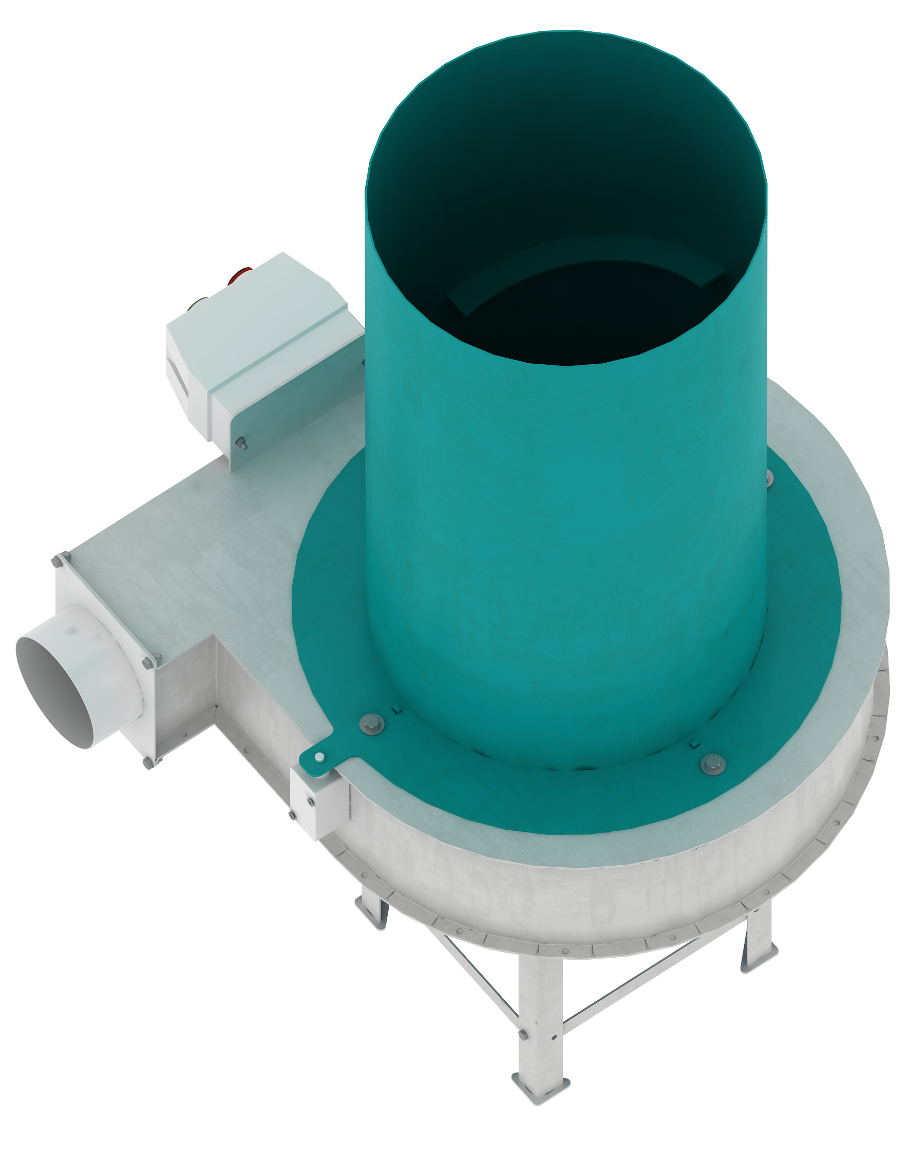

Роторная дробилка МИ-400 (Дробилка пенопласта, поролона, минеральной ваты)
Обновлено 19.05.2026 970840
Производительность зависит от материала (кг/час)Зависит от материала (до 25 плотности не более 30 кг/час)
Ножей на роторе (шт.)4 шт.
Мощность двигателя (кВт.)5,5 (380В)
Вес (кг.)66 кг.
Габариты ДхШхВ (мм.)760х700х1250 мм
ПроизводительООО "Гамма инструмент"
Страна производстваРоссия
Измельчительная дробилка - это мощное устройство, используемое для переработки и утилизации различных отходов. Она способна раздробить и измельчить большие объемы материалов с целью их дальнейшей переработки или утилизации. В производственном процессе невозможно обойтись без целого ряда профессионального оборудования. У такого устройства есть ряд существенных преимуществ. Дробление пенопласта может понадобиться и для получения пенопластовой крошки для своих нужд, и для промышленного производства материала с целью продажи. Оборудование применяется на малых предприятиях для измельчения отходов производства с целью повторного использования сырья. Прямое расположение ножей позволяет с легкостью справляться с любыми видами материалов. Диаметр загрузочной горловины 380 мм позволяет загружать большое количество отходов.
В измельчителе МИ-400 на роторе установлено 4 ножа, трехфазный двигатель 5,5 кВт на 380 В. Так же к данному измельчителю есть возможность подобрать сетки различного миллиметража.
Материалы для дробления уточняйте у менеджера.
Материалы для измельчения дробилкой МИ-400:
  1. Поролон
  2. Пенопласт
  3. Утеплители
  4. Каолиновая вата
  5. Базальтовая вата
  6. Минеральные плиты
  7. Cerafibe
  8. Изолон
Устройство и принцип работы:
  1. Измельчитель типа МИ 400 - 380- 12 УХЛ4 состоит из основания, рабочей камеры, неподвижных ножей (4шт), загрузочной воронки, электродвигателя, воронки выгрузки, калибровочной сетки, вращающихся ножей (2шт), била, корпуса сальника, войлочного уплотнения, дистанционной втулки, винта крепления била, муфты с ноже держателями.
  2. Загрузка исходного сырья производится в загрузочную воронку вручную
  3. Измельчение сырья происходит в рабочей камере вращающимися ножами, установленными на ноже держателях, приводимого во вращение эл. двигателем и неподвижными ножами, установленными на рабочей камере.
  4. Выгрузка измельчённого сырья происходит за счёт выдавливания вращающимися ножами через калибровочную сетку и воронку выгрузки. Размер фракции измельчённого сырья зависит от зазора между ножами и диаметра отверстий в калибровочной сетке.
