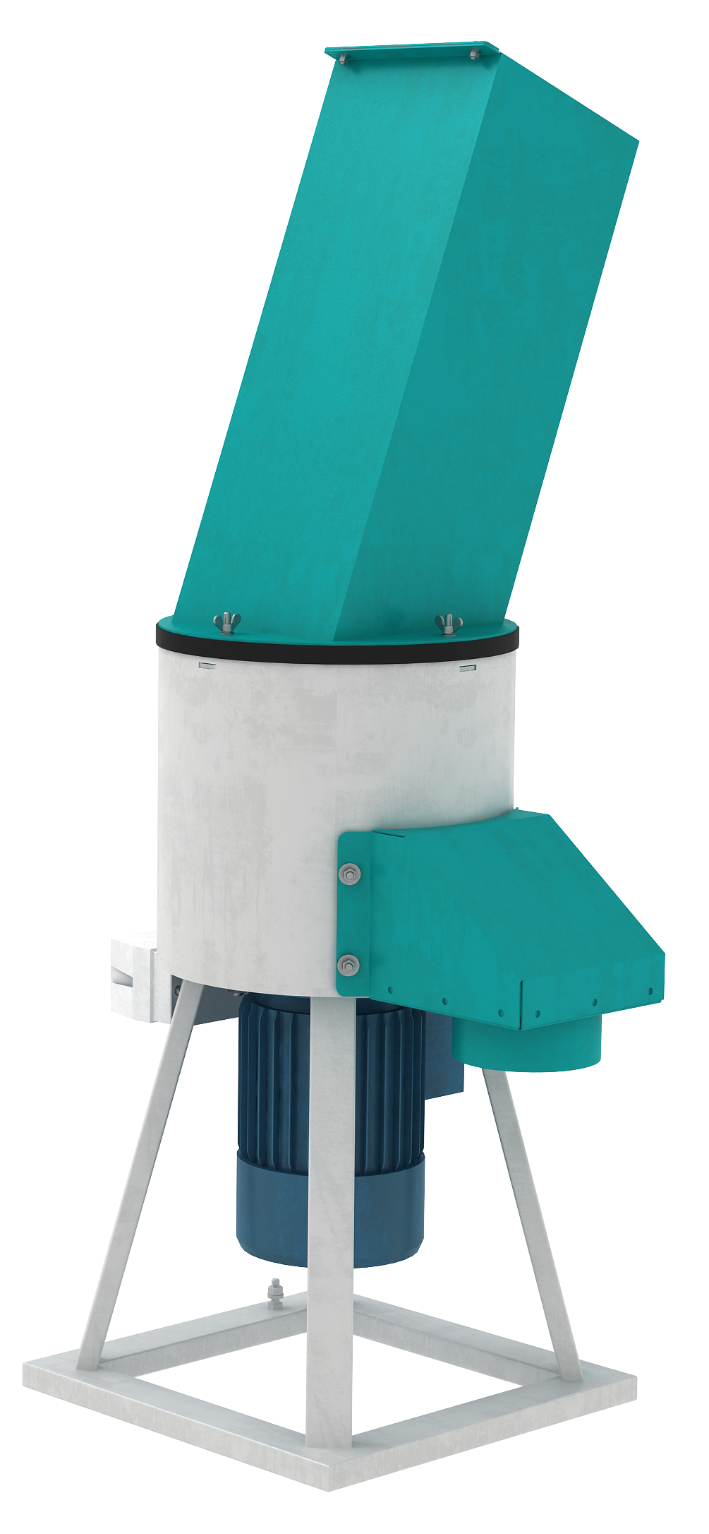

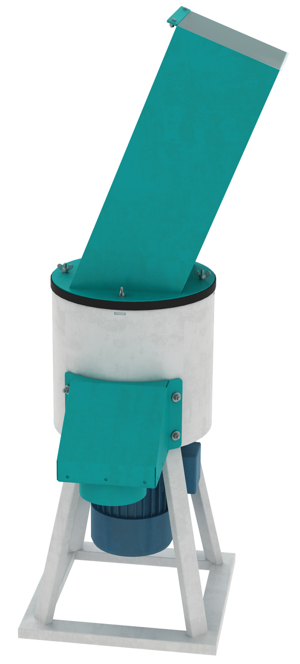

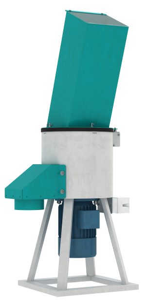

Роторная дробилка МИ-500 (Дробилка пенопласта, поролона, минеральной ваты, сена)
Обновлено 19.05.2026 970841
Производительность (кг/час)  50 ( до 25 плотности)
Ножей на роторе (шт.)  4
Мощность двигателя (кВт.)  5,5
Вес (кг.)  74
Габариты ДхШхВ (мм.)  600х500х1500
Размер загрузочной горловины  250х250
Измельчительная дробилка - это устройство, используемое для переработки и утилизации различных отходов. Она способна раздробить и измельчить небольшие объемы материалов, с целью их дальнейшей переработки или утилизации. В производственном процессе невозможно обойтись без целого ряда профессионального оборудования. У такого устройства есть ряд существенных преимуществ. Дробление пенопласта может понадобиться и для получения пенопластовой крошки для своих нужд, и для промышленного производства материала с целью продажи.  Механический измельчитель предназначен для дробления объёмных тонкостенных пластмассовых отходов с толщиной стенки не более 4 мм в крошку. пригодную для вторичного использования. Оборудование применяется на малых предприятиях для измельчения отходов производства с целью повторного использования сырья. Средняя производительность, средние объемы, средняя цена — все что нужно небольшому производству или вашему направлению.
При этом необходимо отметить использование данной модели на предприятиях  не связанных с высоконагруженными производствами. Если объемы вашего направления достаточно велики, рекомендуем обратить внимание на более мощные дробилки из нашего каталога товаров.
В измельчителе МИ-500 на роторе установлено 4 ножа, трехфазный двигатель 5,5 кВт на 380 В. Так же к данному измельчителю есть возможность подобрать сетки различного миллиметража.
Также, дополнительно измельчитель может быть оборудован пневмотранспортом.
Материалы для измельчения дробилкой МИ-500:
  • Поролон
  • Пенопласт
  • Утеплители
  • Каолиновая вата
  • Базальтовая вата
  • Материал ЭВА
  • Минеральные плиты
  • Изолон
  • Полимерные плёнки
  • Полипропиленовые мешки
  • Сено
Устройство и принцип работы:
  • Измельчитель типа МИ 500 - 380 - 12 - УХЛ4 состоит из основания, рабочей камеры, неподвижных ножей (4шт), загрузочной воронки, электродвигателя, воронки выгрузки, калибровочной сетки, вращающихся ножей (2шт), била, корпуса сальника, войлочного уплотнения, дистанционной втулки, винта крепления била, муфты с ноже держателями.
  • Загрузка исходного сырья производится в загрузочную воронку вручную.
  • Измельчение сырья происходит в рабочей камере вращающимися ножами, установленными на ноже держателях, приводимого во вращение эл. двигателем и неподвижными ножами, установленными на рабочей камере.
  • Выгрузка измельчённого сырья происходит за счёт выдавливания вращающимися ножами через калибровочную сетку и воронку выгрузки. Размер фракции измельчённого сырья зависит от зазора между ножами и диаметра отверстий в калибровочной сетке.
