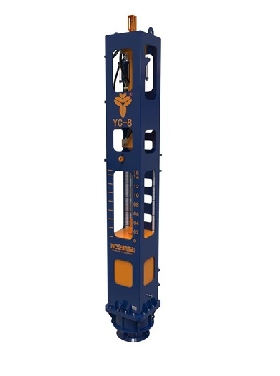

Гидравлические молоты серии YC от завода строительной техники YONGAN MACHINERY CO., LTD. Широко используются для погружения труб при строительстве морских портов и мостов. Оборудование...
Прочная и простая конструкция рамы обеспечивает длительный срок службы. Снижение уровня вибрации и шума достигается за счет специальной инновационной конструкции рамы. Оптимальный вес и балансировка рамы гарантируют высокую эффективность работы молотка.Точные удары и сбалансированное ускорение блока молотка предотвращают повреждение головки сваи и гарантируют длительный срок службы молотка.
Продуманная конструкция гидравлической и электрической систем позволяет регулировать энергию удара, скорость и частоту ударов. Так же легко регулировать в зависимости от состояния грунта и типа сваи. Отбойные молотки YONGAN также могут быть подвешены на кран.
Технические характеристики
Гидравлический отбойный молоток:
Модель: YC-8
Макс. энергия удара молотка (кДж): 120
Рабочий ход молотка (мм): 1500
Частота ударов (уд/мин): 70/30
Масса молотка (кг): 8000
Размеры (мм): 6800×1075×1185
Вес молотка (кг): 12500
Блок питания:
Тип двигателя: Cummins
Макс. мощность: 194 кВт / 260 л.с.
Макс. частота: 2000 об/мин
Макс. рабочее давление: 320 бар
Макс. расход масла: 300 л/мин
Объем топливного бака: 500 л
Объем бака гидравлического масла: 850 л
Вес: 5100 кг
Система управления: пульт дистанционного управления
