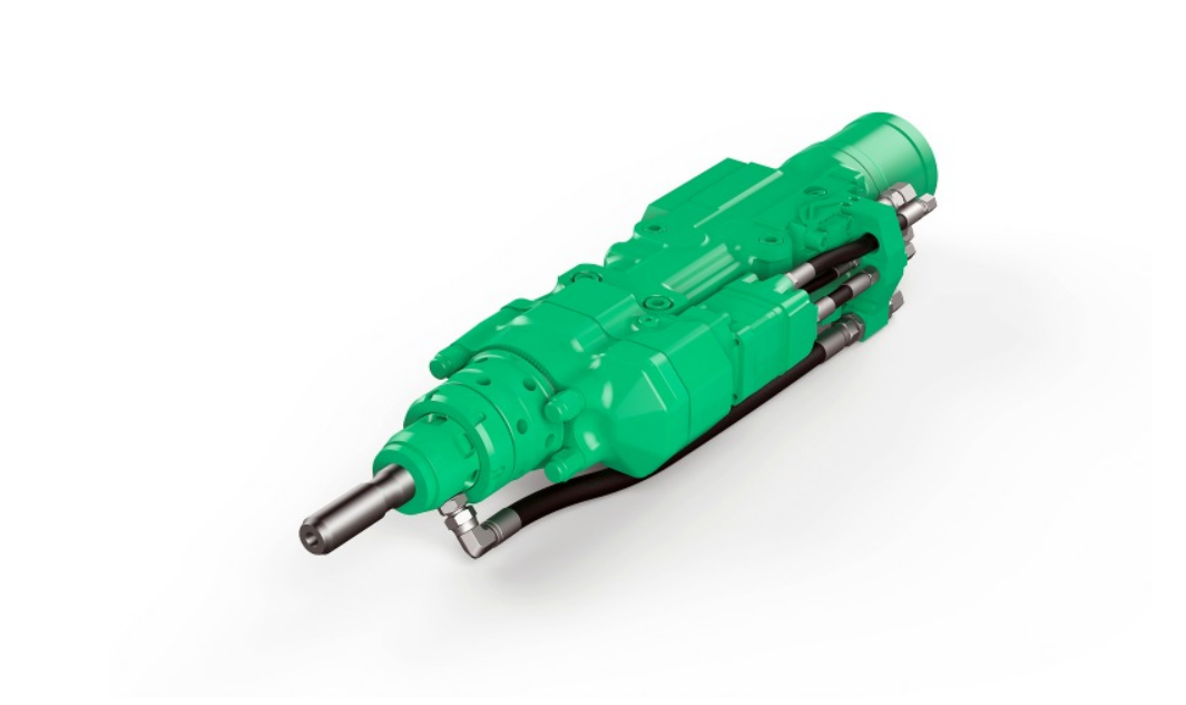

Гидравлический перфоратор Montabert HC95SA
Montabert HC95SA — гидравлический перфоратор для поверхностного и подземного бурения, подходит для новых и существующих буровых установок.
Габариты:
·         общая длина без хвостовика — 1 033 мм;
·         общая длина с хвостовиком — 1 162 мм;
·         общая ширина — 301 мм;
·         высота над осью хвостовика — 86 мм.
·         Вес: 185 кг.
Рабочие параметры
·         Максимальная производительность: 21 кВт.
·         Диапазон ударного расхода: 100–120 л/мин.
·         Диапазон ударного давления: 170–200 бар.
·         Максимальная частота ударов: 3720 ударов в минуту.
·         Максимальная энергия удара: 340 Дж.
·         Характеристики вращения:
o    максимальная скорость вращения — 303 об/мин;
o    расход масла — 48 л/мин;
o    максимальное давление — 210 бар;
o    максимальный крутящий момент — 480 Нм.
·         Расход и давление промывки: промывка водой — 60–120 л/мин, расход воздуха для смазки передней части при давлении 3 бар — 300 л/мин.
Конструкция
·         Стандартная конфигурация с передней направляющей из нержавеющей стали.
·         Азотный аккумулятор обеспечивает высокую и постоянную ударную мощность.
·         Система гидравлических амортизаторов поглощает теряемую отражённую энергию и создаёт постоянное давление на инструмент.
·         Реверсивная гидравлическая ударная система (поставляется по заказу) позволяет выполнять удары в обратном направлении, например, извлекать инструмент из растрескавшейся породы.
Обслуживание
·         Патентная система уплотнения против кавитации увеличивает интервалы между обслуживаниями.
·         Нет стяжных стержней — однокорпусный перфоратор предотвращает проблемы с заклиниванием и поломкой.
