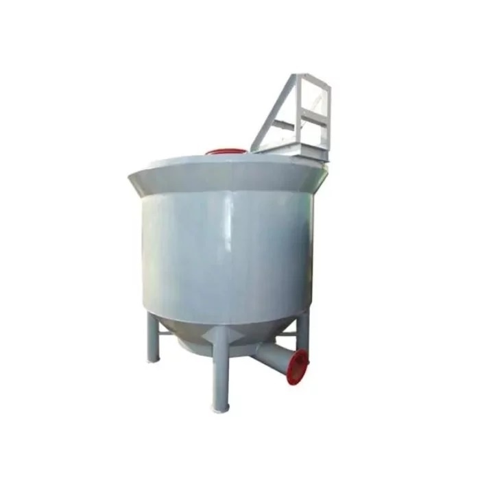

Целлюлозная система:
  • Высококонсистентный гидроразбиватель:
  • Модель 6 м³ A
  • Емкость:  6 м³
  • Толщина стенки: 8 мм
  • Лезвие лебедки: 10 мм
  • Дно сита: Отверстие 5 мм, толщина 10 мм
  • Материал: Углеродистая сталь
  • Приводной ремень: 1 комплект
  • Клапан:  1 комплект
  • Мощность:  37 кВт – 6
  • Гомогенизатор:
  • Модель:  155
  • Режим передачи: Замедлитель
  • Вал скребка: 3 шт
  • Лопасть вентилятора: 4 комплекта
  • Запасные части:  3 комплекта
  • Мощность:  5,5 кВт
  • Насос для подачи шлама:
  • Длина трубы подъема шлама: 1 / 2 / 3 м
  • Диаметр труба подачи шлама: 89 мм
  • Локоть звена: 5 шт
  • Фланец звена: 1 комплект
  • Мощность:  3 кВт х 1 шт, 11 кВт х 2 шт
Формовочная система:
  • Формовочная машина:
  • Мощность:  15 кВт
  • Количество форм: 64 шт
  • Поверхность вращения: 8 шт
  • Скорость работы: 17 – 21 рабочих станций / мин
  • Трансмиссия: Замедлитель WPA250
  • Пресс-форма:
  • Модель:  49
  • Материал:  Пластик
  • Количество:  64 шт для формирования, 8 шт для переноса
  • Шнековый воздушный компрессор:
  • Объем выхлопа: 3 м³
  • Давление воздуха: 0,8 МПа
  • Резервуар для хранения газа: 1 м³
  • Труба: 1 секция
  • Мощность:  37 кВт
  • Вакуумный насос:
  • Модель:  ZBK16
  • Давление:  -0,06 МПа
  • Соединительная труба: 3 комплекта
  • Мощность:1 х 70 кВт, 2 х 30 кВт, 3 х 30 кВт
  • Резервуары для разделения воздуха и воды:
  • Емкость:  3 м³
  • Манометр отрицательного давления: 2 шт
  • Звено фланцевое: 1 диск
  • Соединительная труба: 1 комплект
  • Насос для фильтрата:
  • Мощность:  11 – 7,5 кВт
  • Диаметр трубы: 90 х 312 мм
  • Машина для очистки пресс-форм:
  • Модель:  580
  • Мощность: 3 кВт
  • Автоматический насос для очистки пресс-форм:
  • Мощность:  2,2 кВт
