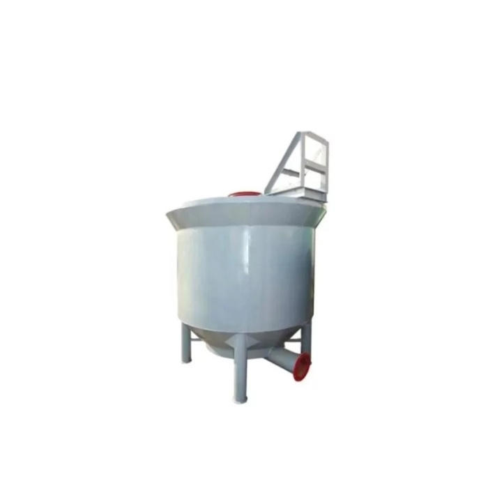

Целлюлозная система:
  • Высококонсистентный гидроразбиватель:
  • Модель 6 м³ A
  • Емкость:  6 м³
  • Толщина стенки: 8 мм
  • Лезвие лебедки: 10 мм
  • Дно сита: Отверстие 5 мм, толщина 10 мм
  • Материал: Углеродистая сталь
  • Приводной ремень: 1 комплект
  • Клапан:  1 комплект
  • Мощность:  37 кВт – 6
  • Гомогенизатор:
  • Модель:  155
  • Режим передачи: Замедлитель
  • Вал скребка: 3 шт
  • Лопасть вентилятора: 4 комплекта
  • Запасные части:  3 комплекта
  • Мощность:  5,5 кВт
  • Насос для подачи шлама:
  • Длина трубы подъема шлама: 1 / 2 / 3 м
  • Диаметр труба подачи шлама: 89 мм
  • Локоть звена: 5 шт
  • Фланец звена: 1 комплект
  • Мощность:  3 кВт х 1 шт, 11 кВт х 2 шт
